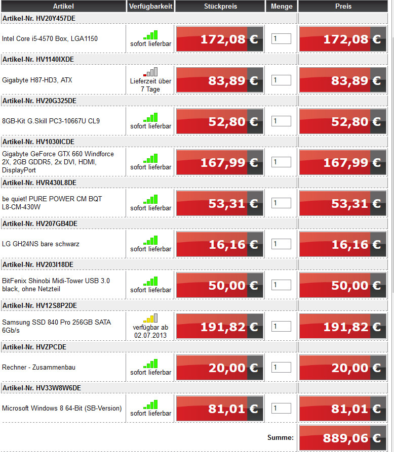

Ich möchte mir einen neuen Rechner kaufen. Dabei habe ich mich in erster Linie nach der FAQ „Der ideale Gaming-PC für 650€“ orientiert. Zusätzlich habe ich eine SSD verbaut.
Zu den Fakten:
Folgende Komponenten sind bereits vorhanden:
- TFT mit einer Auflösung von 1900x1200
- Wlan Stick TP-Link „TL-WN722N“
- Wacom Intuos4
Anwendungsgebiet:
- Aktuelle 3D Spiele (in Verbindung mit Windows 8 64-Bit)
- Minecraft
- Office
- Ubuntu
Neben dem Spielen sind eine Hauptanwendung „Office Arbeiten“. Das ganze soll möglichst KOMPATIBEL zu UBUNTU 64-Bit sein. Falls es irgendwelche Kompatibilitätsprobleme gibt, so möchte ich diese im Vorfeld ausräumen. Windows 8 wird nur als „Spielestarter“ verwendet
Eine weiter Festplatte braucht ihr mir nicht empfehlen. Falls mir der Platz zu klein wird, leg ich später nochmal selbst Hand an.
Ich möchte meine Bestellung bei www.Hardwareversand.de aufgeben (oder wisst ihr eine bessere Alternative?). Der Laden soll auch den PC für mich zusammenbauen. Es wäre deshalb sehr hilfreich, wenn eure Verbesserung auch bei Hardwareversand bestellbar/ lieferbar sind.
Konkrete Fragen:
- Sind die Komponenten zu Ubuntu kompatibel (wie bereits angesprochen ist mir dieser Punkt sehr wichtig)?
- Sind zusätzlich Lüfter im Gehäuse nötig? Falls ja bitte ich um Vorschläge.
- Das Mainboard „Gigabyte H87-HD3“ ist bei Hardwarerversand schlecht lieferbar. Gibt es hier eine Alternative?
- Kann man etwas über die Lautstärke im Office Betrieb sagen?
Nachtrag: Meine Preisvorstellungen habe ich mit der aktuellen Konfiguration schon stark ausgereizt. (Viel) mehr sollte es also nicht kosten.
Besserer/Passender RAM: 8GB-Kit Corsair Vengeance Low Profile schwarz 1600 CL9
oder 8GB-Kit G.Skill Ares 1600 CL9
Besseres/Verfügbares Mainboard: MSI H87-G43
Den kleinen Aufpreis für das genannte holst du mit einer Preis/Leistung besseren: Plextor PX-256M5S 256GB SSD
wieder raus!
Leise gute Lüfter: Enermax T.B.Silence Manual 12cm
Musst du aber wissen ob du das brauchst.....verkehrt ist das nicht, nötig je nachdem.
Da würde ich aber ebenfalls auf einen guten CPU-Kühler achten, wenn du es generell leiser willst, z.B.
Alpenföhn Sella oder Cooler Master Hyper T4
Optional würde ich mir eine bessere ASUS GTX660-DC2O-2GD5 DirectCU II OC, GeForce GTX 660, 2GB überlegen. Leiser!
Ansonsten viel Spass damit!

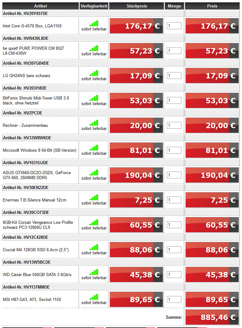

ich hab versucht einige Vorschläge zur berücksichtigen. Nach langem überlegen hab ich die 256gb ssd doch gegen eine Crucial M4 128GB SSD + WD Caviar Blue 500GB getauscht. Somit ergibt sich folgende Endzusammenstellung.
Wäre nett, wenn ihr mir grad noch euer OK geben könnt.
