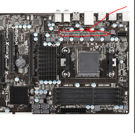

Bringe einen Lüfter im Bereich der Spannungswandler an, kann auch mit Kabelbinder oder Schnur sein, der auf die Spawas bläst, aber keinen 40er. Schon 80 - 120mm.
Die rotmarkierten "Dinger" brauchen Luft.
