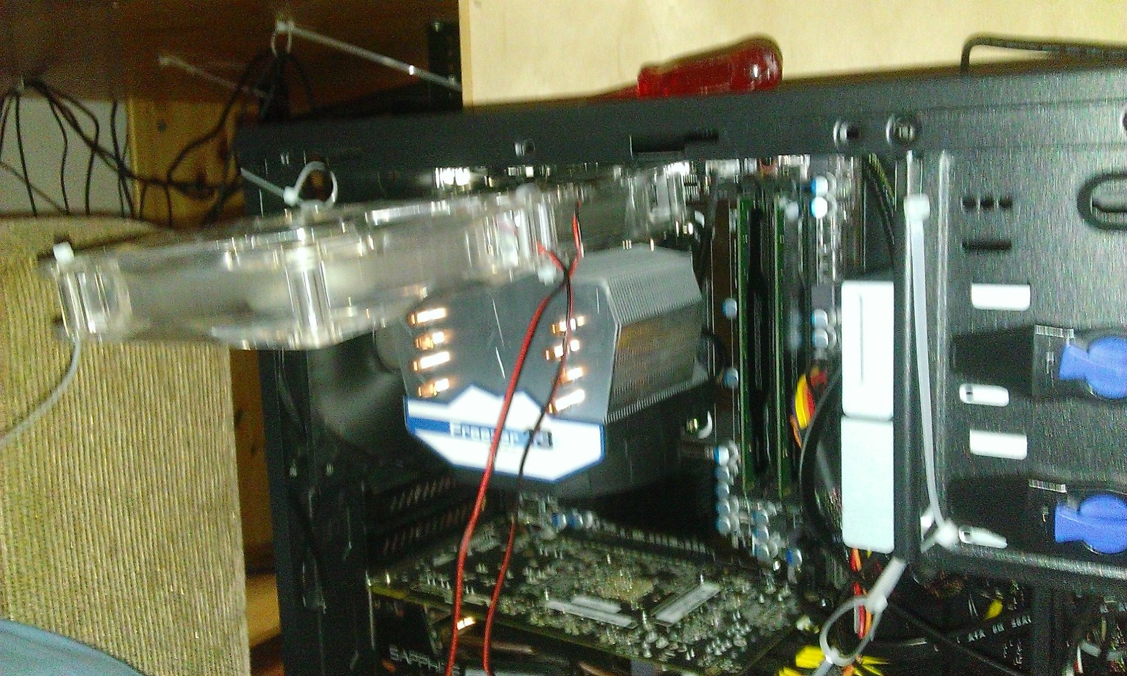

Ich hab schon vor einen halben Jahr mir ein PC erstellt. Nun habe ich herausgefunden, welche Temperaturen für AMD empfolen sind, und durch die Hitze taktet meine CPU nun stark runter.
Ich hab ein AMD FX 8320 (TDP: 125W) und verwende ein Arctic Freezer 13 (Max TDP: 200W).
Ohne OC komme ich inerhalb von einer Minute (Prime 95) bei Temperatur: Core 60C° Package 72C°
Wo die Das MoBo dann von 3,5 Ghz auf 1,3 Ghz runtertaktet, und die Pemps sofort auf C:55C° P:64C° fallen und es von neuem begint.
Kann das am luftstrom liegen, da mein kühler direkt nach oben ausbläst.
Da ein wärmestau entsteht, wurden diese tests mit einem weiteren lüfter oberhalb der CPU gemacht, um die luft besser weg zu führen.
danke im vorraus :D

Auf dem Bild sieht es für mich auch noch so aus, als ob die warme Abluft der Graka zum Kühlen verwendet wird ;)
Top-Blow-Kühler kaufen! Was genau hat es mit der selbstgebastelten Lüfterkonstruktion auf sich? XD

- Die Lüfter Konstruktion soll der Abwärme-Luft mehr Power geben, sodass diese es schafft sich aus dem Gehäuse zu verduften.

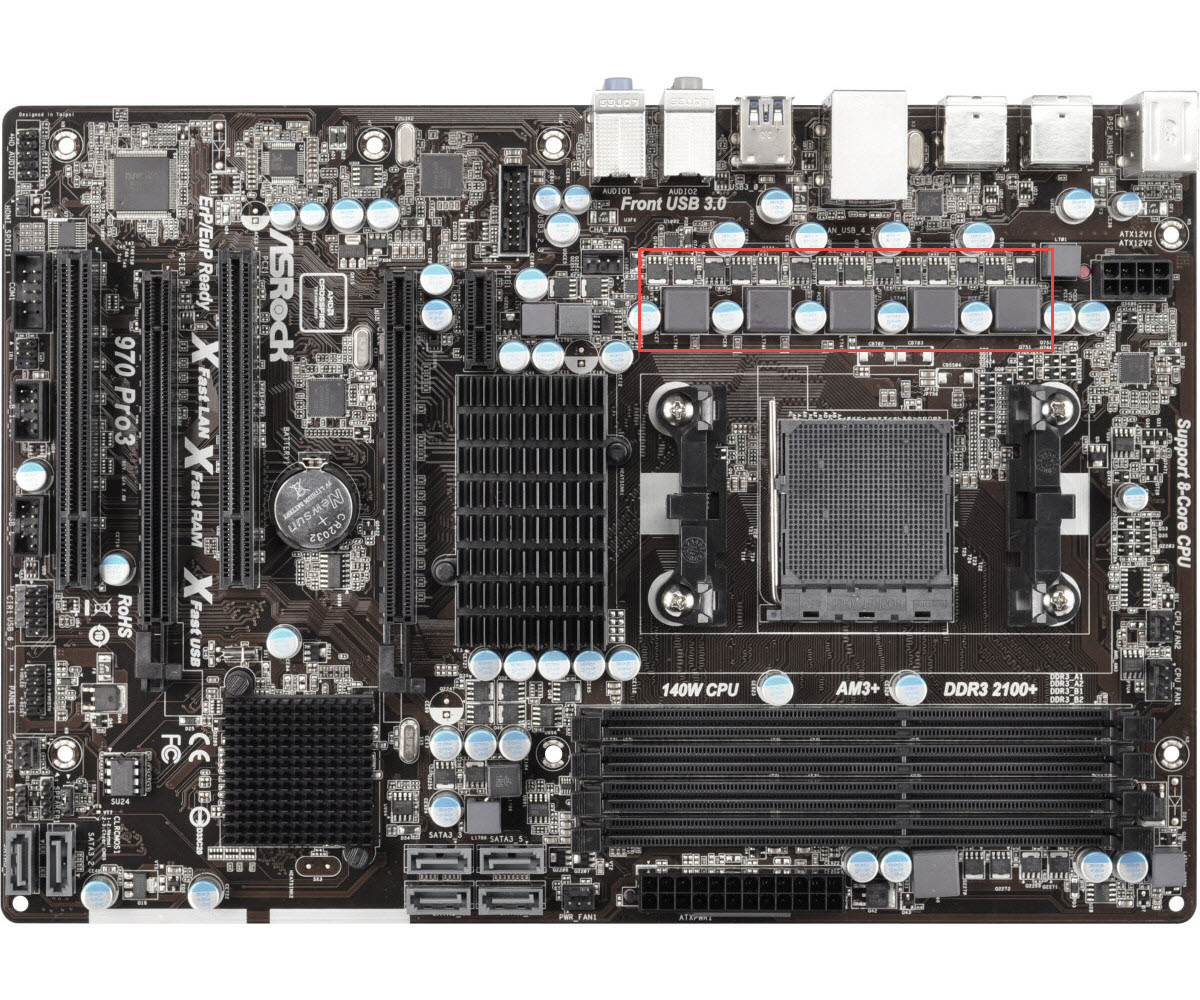

Wie schon in Beitrag #8 weiter oben geschrieben bestätigt sich die Vermutung, dass es sich um ein Board mit einer unzureichend ausgeführten Spannungsversorgung bzw. unzureichend gekühlten oder ungekühlten Spannungswandlern handelt, siehe
Und du bist damit nicht alleine. Viele User mit ihren Low-Budget-Boards von ASRock oder MSI sind davon betroffen. Kommt eben vom sparen am falschen Ende oder einer falschen Beratung.

Und die Tipps wiederholen sich auch immer wieder. Entweder Top-Blow Kühler verwenden oder zumindest testweise einen Gehäuselüfter so im geöffneten Gehäuse am Motherboard befestigen, so dass dieser auf die Spannungswandler bläst und das bekannte Szenario wiederholen. Gibt es da die bekannten Probleme nicht mehr, liegt es an den unzureichend bzw. ungekühlten Spannungswandlern.
Entweder bastelt man sich da etwas dauerhaftes oder ggfs. nimmt man auch noch einmal etwas Geld in die Hand und kauft sich ein Board mit einer vernünftigen Spannungsversorgung wo diese auch gekühlt wird wie z.B.
