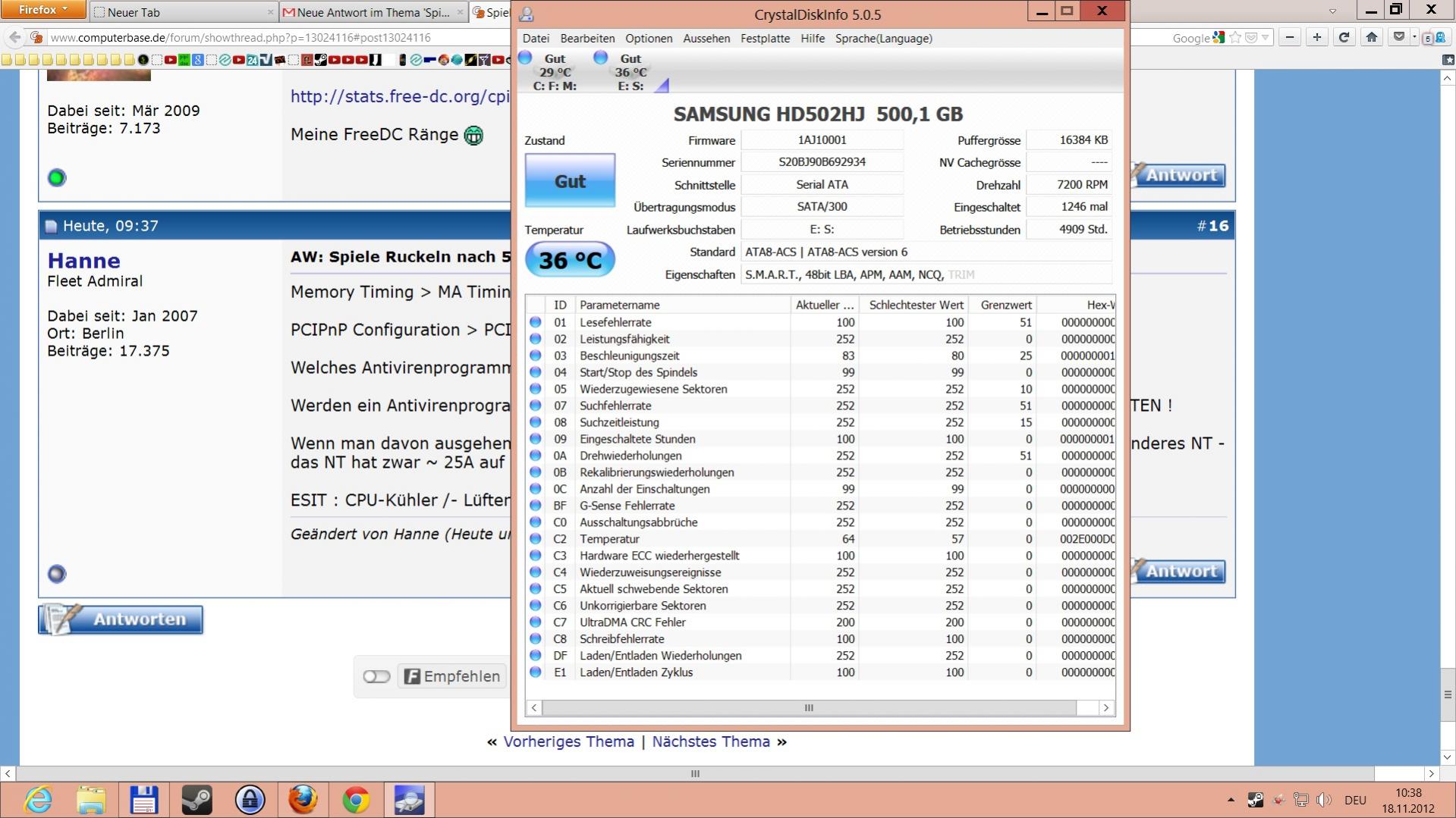

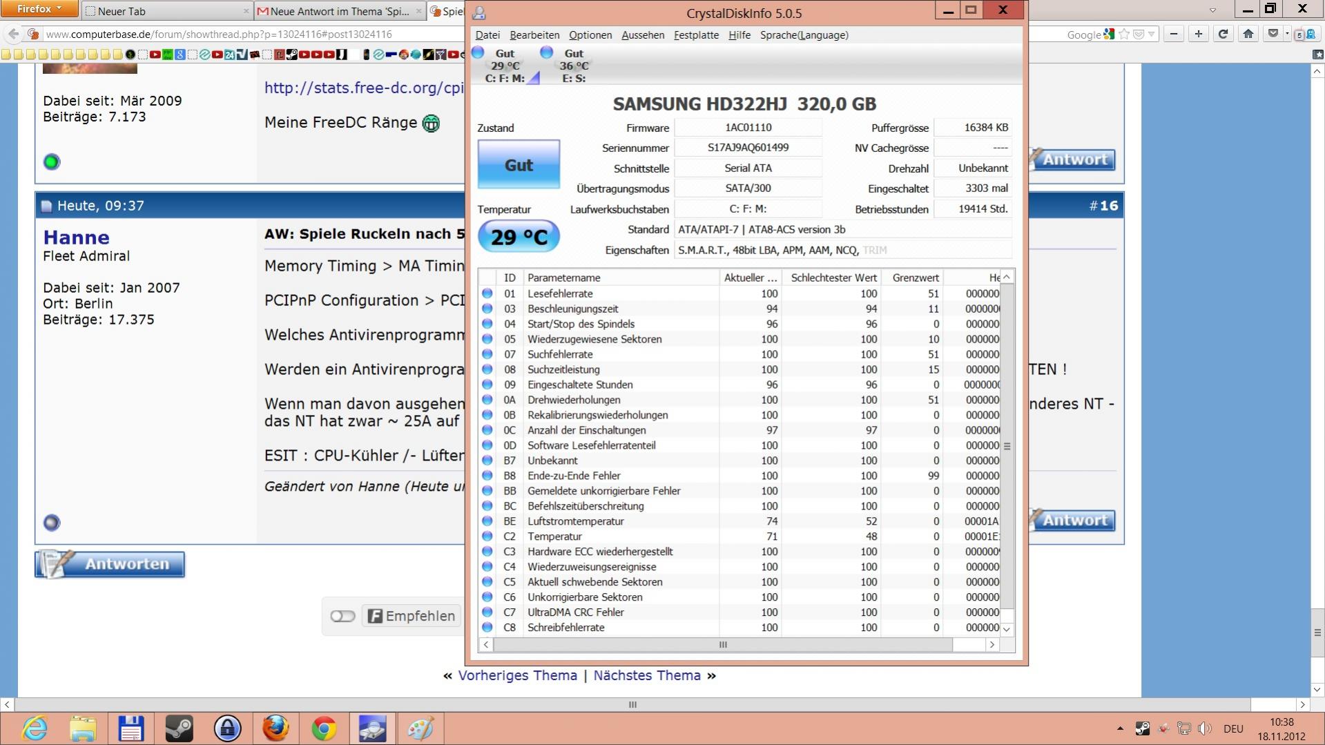

emeraldmine schrieb:
Ich habe keine Ahnung was die einzelne Werte bedeuten sollen, aber das Programm sagt das meine Festplatten im guten zustand sind. Mir ist aber aufgefallen das meine zweite Festplatte, die mit den ganzen games, in 2 Partitionen unterteilt sind. Und zwar ist ein kleiner Teil,99mb um genau zu sein fürs System reserviert. Haben meine Probleme evtl. damit etwas zu tun?
