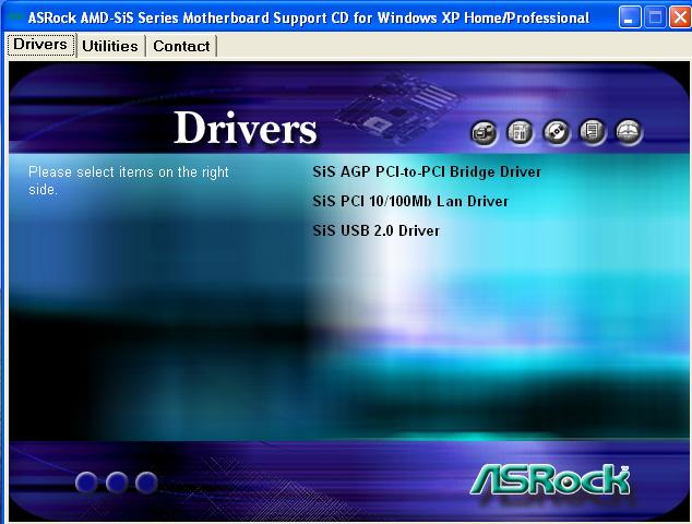

Habe mal die CD rausgesucht. Öffnet sich dann folgendes Menü. Brauch ich die Treiber?

Versuch mal die AGP Treiber, allerdings gibts die Treiber sehr wohl bei ASrock, zur Zeit allerdings wohl der Server überlastet.
Edit: Jepp, diese Treiber. Allerdings sollten die auf der CD schon ganz schön alt sein, eventuell doch auf der Asrock Seite neuere versuchen.
Habe hier doch welche gefunden. Ich nehm davon also mal AGP, LAN und USB Treiber?!
