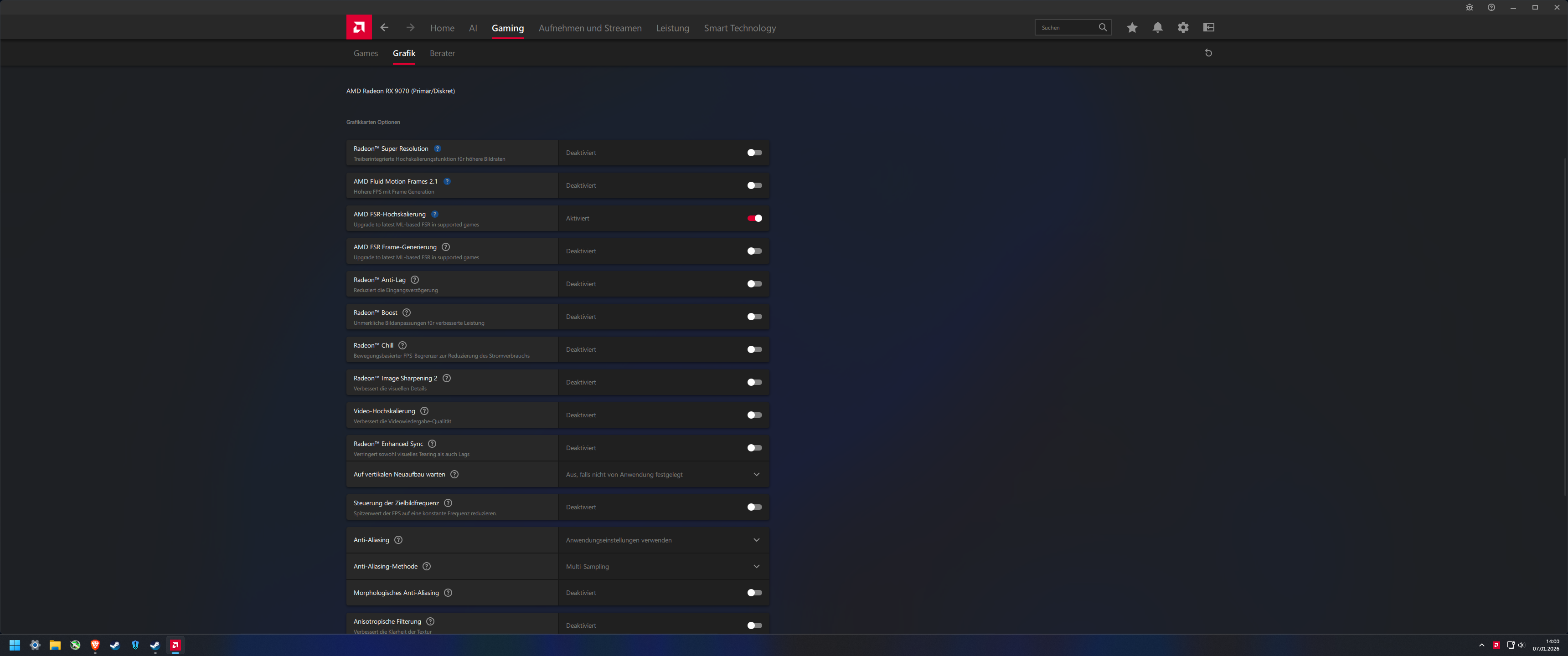

@Captain Mumpitz neustes bios ist installiert . Treiberreste gibts keine da es die erste treiber installation auf diesem windows ist . Karte sitzt im oberen slot :Dwo sonst damit hin in den pci-e 4x slot , das wäre nicht so toll :Dsam ist aktiviert , hab aber auch schon das bios resetet wegen dem bios update und auch ohne xmp versucht , selbes bild. ich meine auch den schalter in der adrenalin software.
Doch ich muss in der ini datei fsr abschalten weil das spiel sonst gar nicht mehr startet wenn es einmal den absturz hatte durch fsr 4 . das problem ist das die config ja gespeichert wird ingame und ohne das starten silent hill 2 remake und cyberpunk nicht mehr wenn dies passiert ist .
