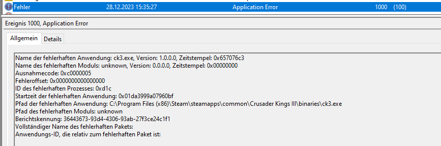

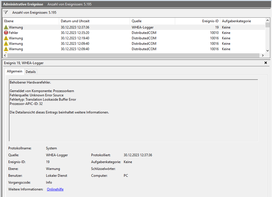

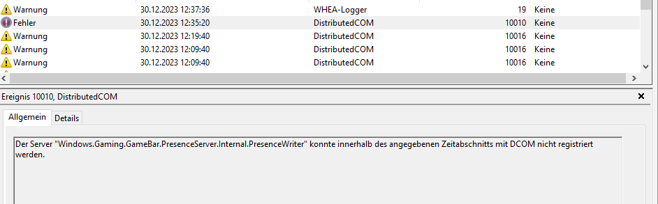

Ich habe mir ein neuen PC zusammengestellt. Dieser hat nun ca. 2 Monate ohne Probleme funktioniert. Seit neustem stürzen aber Spiele wie Cyberpunkt, Crusader Kings 3 oder CS2 ab. Dies geschieht meistens nach ca. 20 min oder einer Stunde. Das Spielt zeigt meistens einen Crash-Report an, welchen man abschicken könnte. Im Eventlogger kommt dann ein Fehler für Application Error oder nur WHEA-LOGGER und DistrobutedCOM.

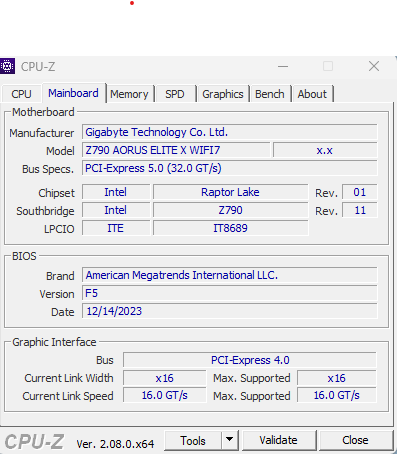

0ssi schrieb:

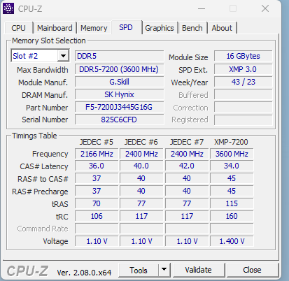

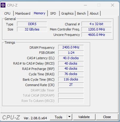

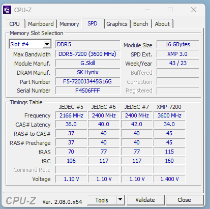

CPU-Z Mainboard, Memory, SPD ?
anbei das ganze --> ist durch das BIOS-update zurückgesetzt

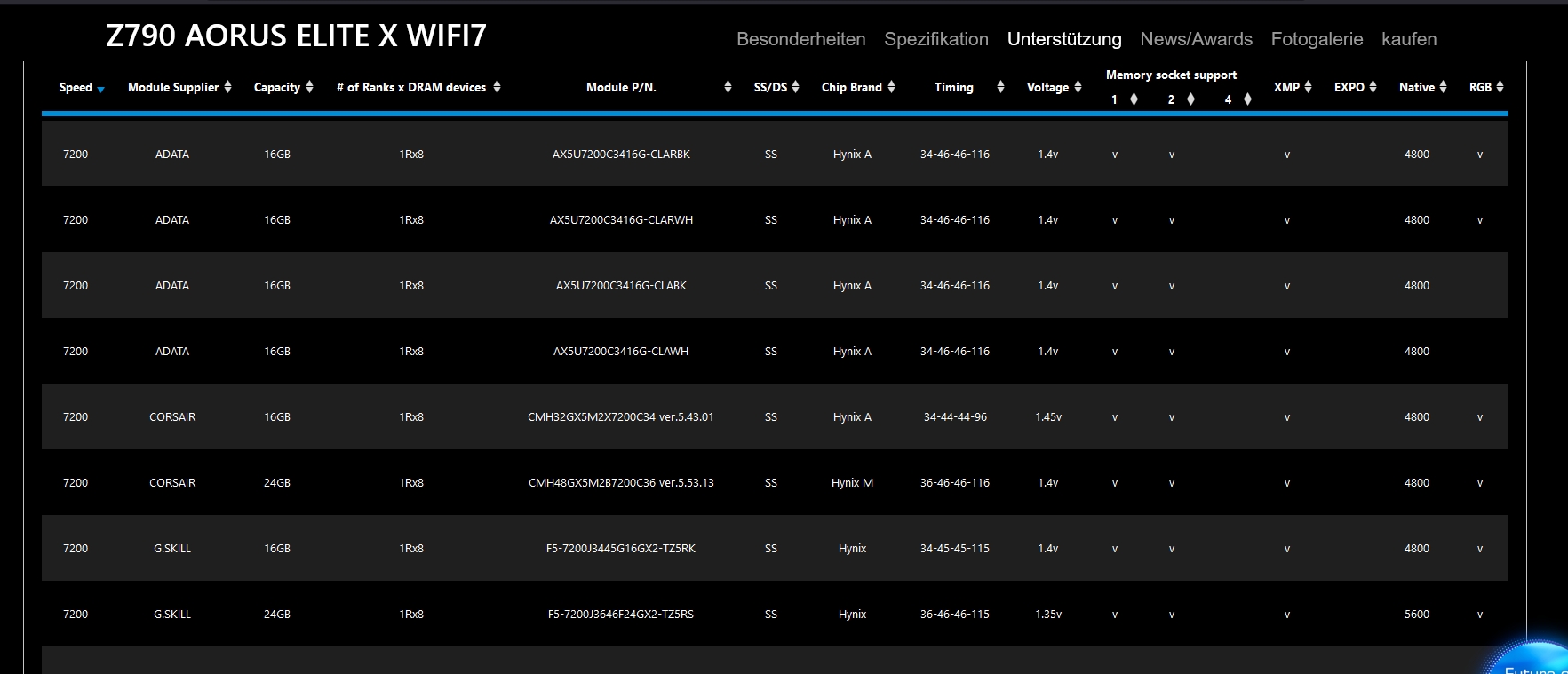

Der RAM wird zumindest lt. Gigabyte supportet. Aber ich hatte in der Vergangenheit auch schon Probleme mit RAM, der angeblich offiziell unterstützt wird.
