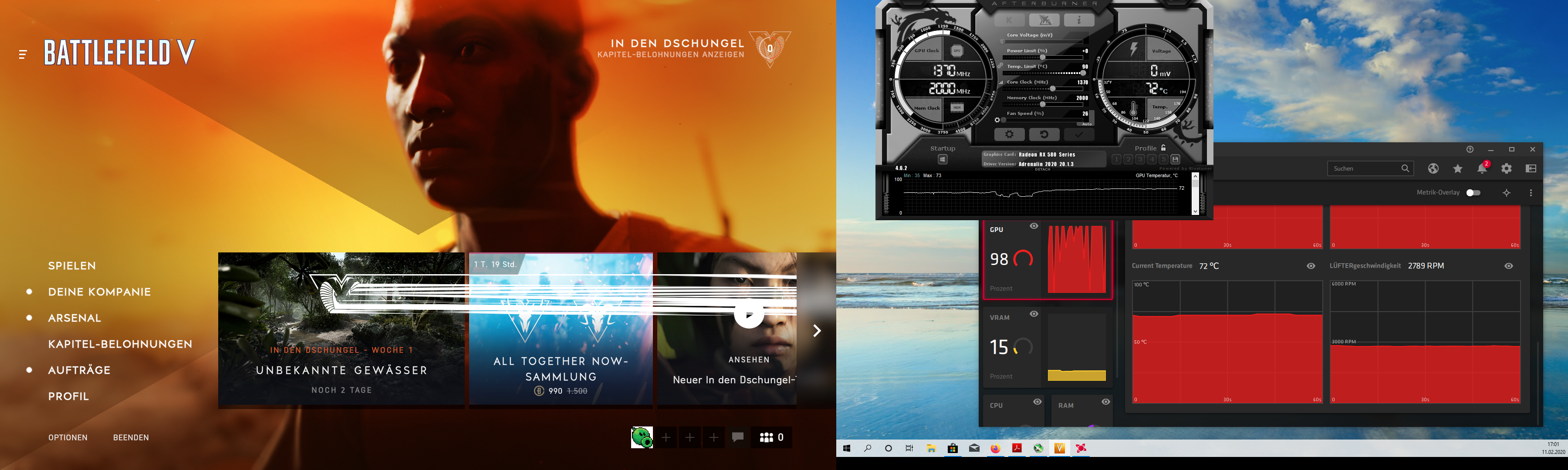

Ein Beispielbild von Battlefield plus MSI Afterburner und Radeon Software ist im Anhang. Die zu sehenden Bildfehler werden immer stärker, bis das Spiel irgendwann ohne Fehlermeldung abstürzt. Das Flackern startet bei ca. 60° C, abstürzen tut es dann bei über 70 °C. Eigentlich sind das ja keine Temperaturen bei denen ein Spiel abstürzen oder zicken sollte, oder?

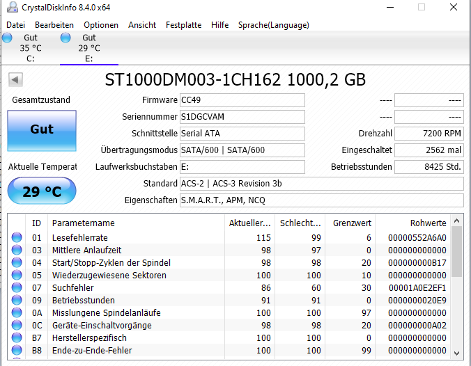

SSD/HDD übernommen?
Mach mal einen CrystalDiskInfo S.M.A.R.T. Test.
Klingt für mich nach defektem Datenträger wenn du das Problem trotz Hardwarewechsel noch hast.

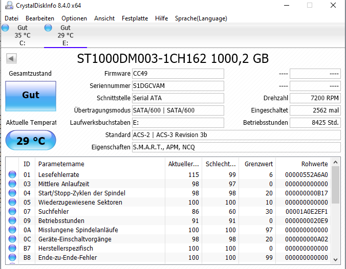

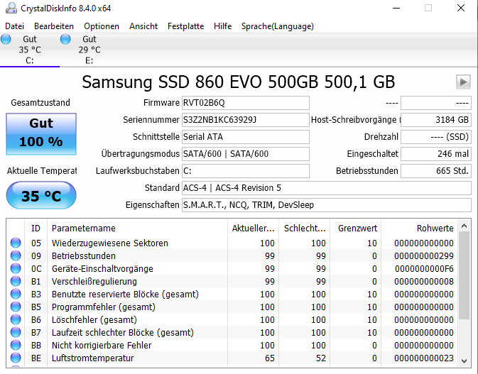

ja, SSD ist aber erst 6 Monate alt und neu, HDD ist bereits 5 jahre alt.Testergebnisse im Anhang. Was sagen die aus?
Dass der Zustand noch gut ist.
Würde dann auch eher auf GPU/Mainboard oder unzureichendes NT tippen.

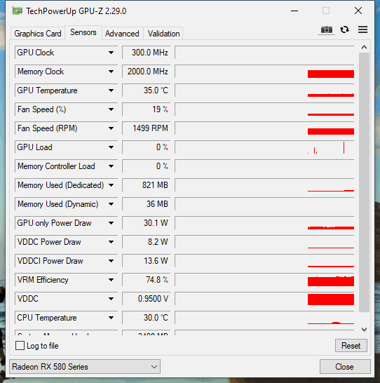

Lad dir mal GPU-Z. Bei techpowerup
damit kannste die VRM Temp sehen falls du da nen sensor hast.

heißt, wenn das netztteil zu schwach wäre, würde man es hören oder wie?
wo kann ich den die fanspeed vom netztteil sehen?

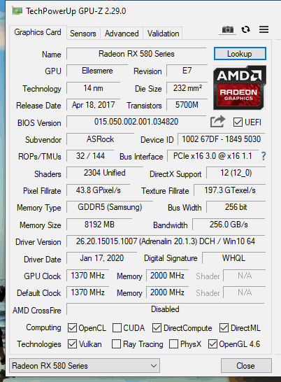

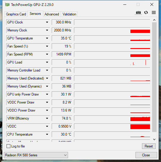

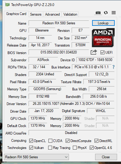

im anhang findest du die ergebnisse von GPU Z von Techpowerup. Was sagen die aus?
Das kannst du meist nicht, da es ein abgeschlossenes System ist und lautstärke von netzteil zu netzteil unterschiedlich ist.
Das habe ich befürchtet. Deine Grafikkarte wird wie es aussieht komplett nur über gpu Temp geregelt, da keine anderen temp sensoren verbaut scheinen.
Es bleibt also bei einer Überhitzung der Grafikkarte durch Grafikkartendefekt oder zu schwachem Netzteil.
Genauer kann ich das leider nicht definieren, da die Sensoren nicht verfügbar sind.
