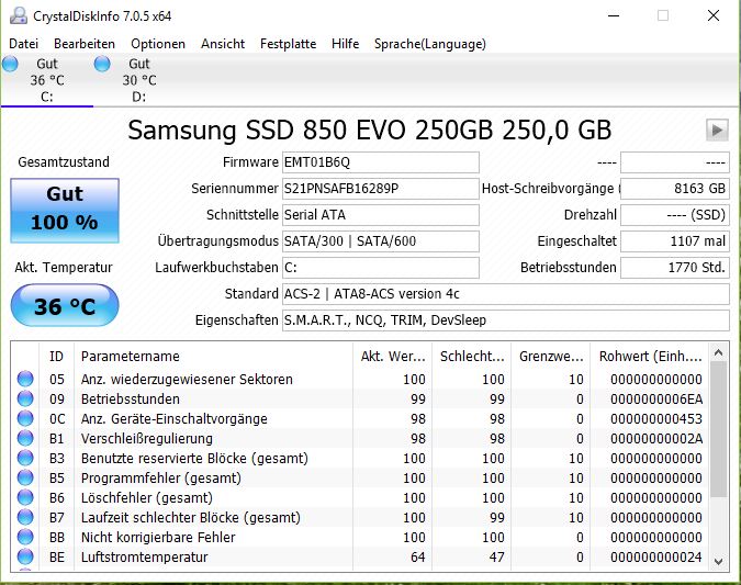

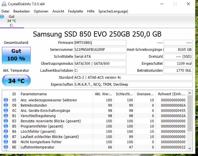

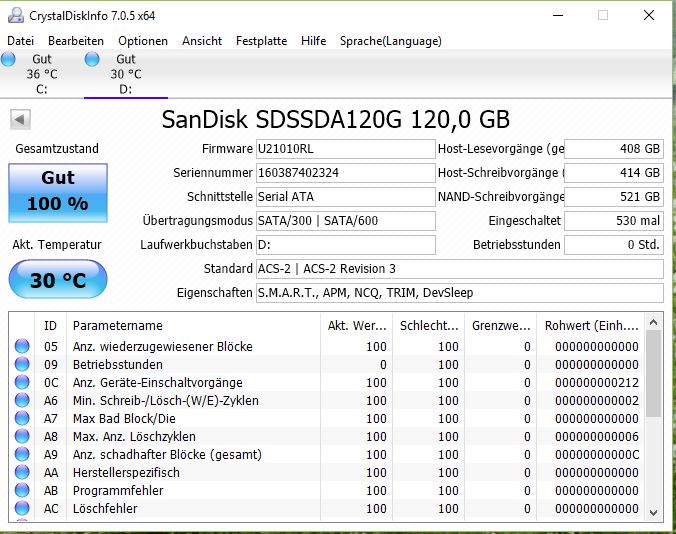

Eventuell SSD defekt.
Poste Screenshots von Crystal Disk Info.
Scheint alles i.O. zu sein
Kannst du die "Sandisk" abklemmen und nur mit der Samsung testen?
Hattest du die Probleme schon immer in der Kombination Samsung + Sandisk oder auch schon vorher mit nur einer SSD?

Die Probleme sind erstmalig im Januar diesen Jahres aufgetreten und halt jetzt wieder, die Kombination SanDisk + Samsung nutze ich schon seit Frühling 2016 ohne Probleme. All meine Programme, Windows und meine Spiele habe ich momentan nur auf der Samsung.
Werde die SanDisk gleich mal abstecken und neu testen.
So, SanDisk abgesteckt, gleiches Ergebnis
Mit den SSDs sollte also alles i.O. sein?
Ja, die sind ok.
