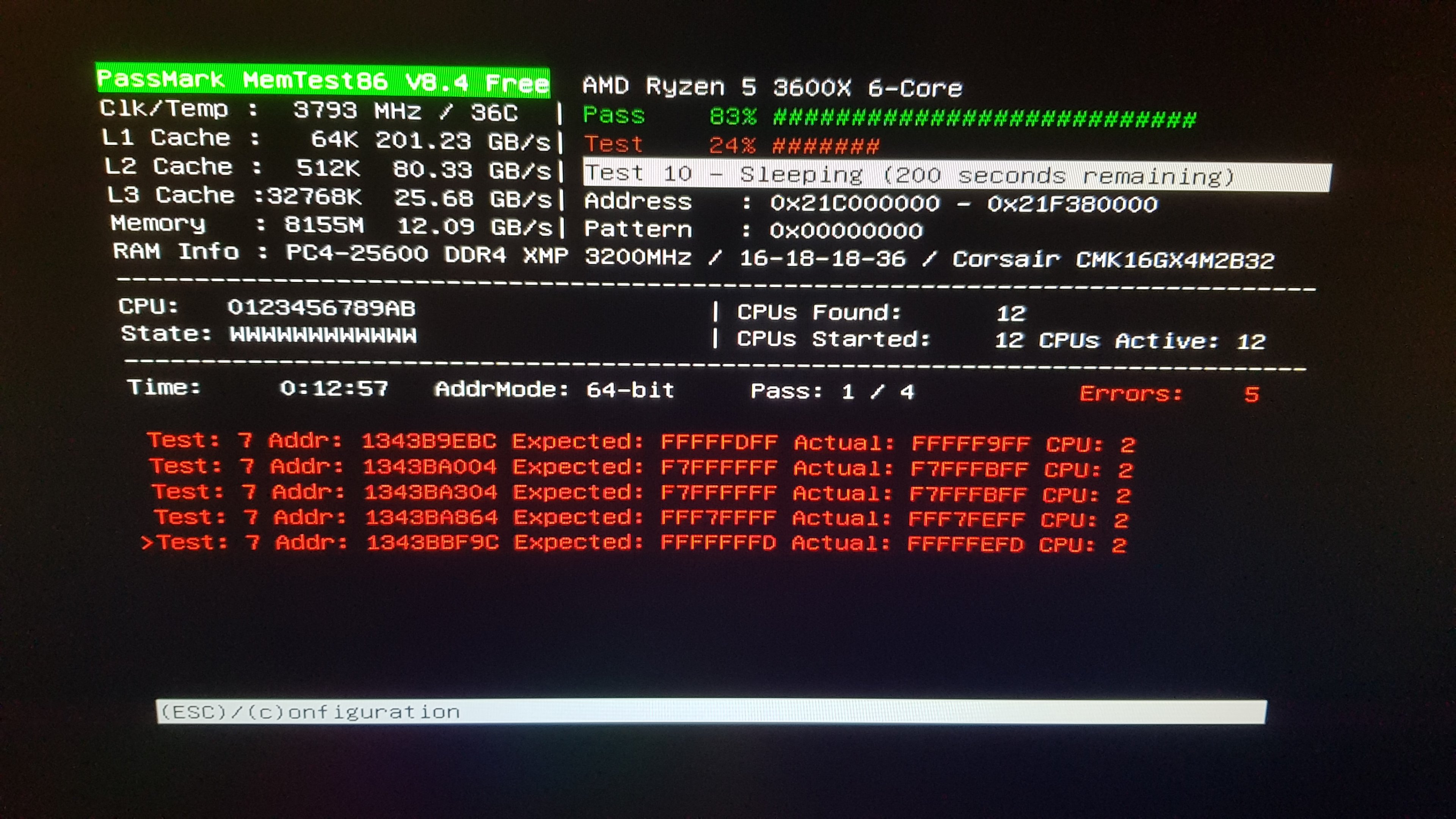

Ich habe in Test 7, 5 Errors auf CPU 2 bekommen.
Okay. Wenn es der Arbeitsspeicher ist, dann ist in Anführungszeichen alles "gut", da habe ich Garantie drauf. Den schicke ich ein. Was ich nur nicht verstehe, warum steht da dann CPU 2?

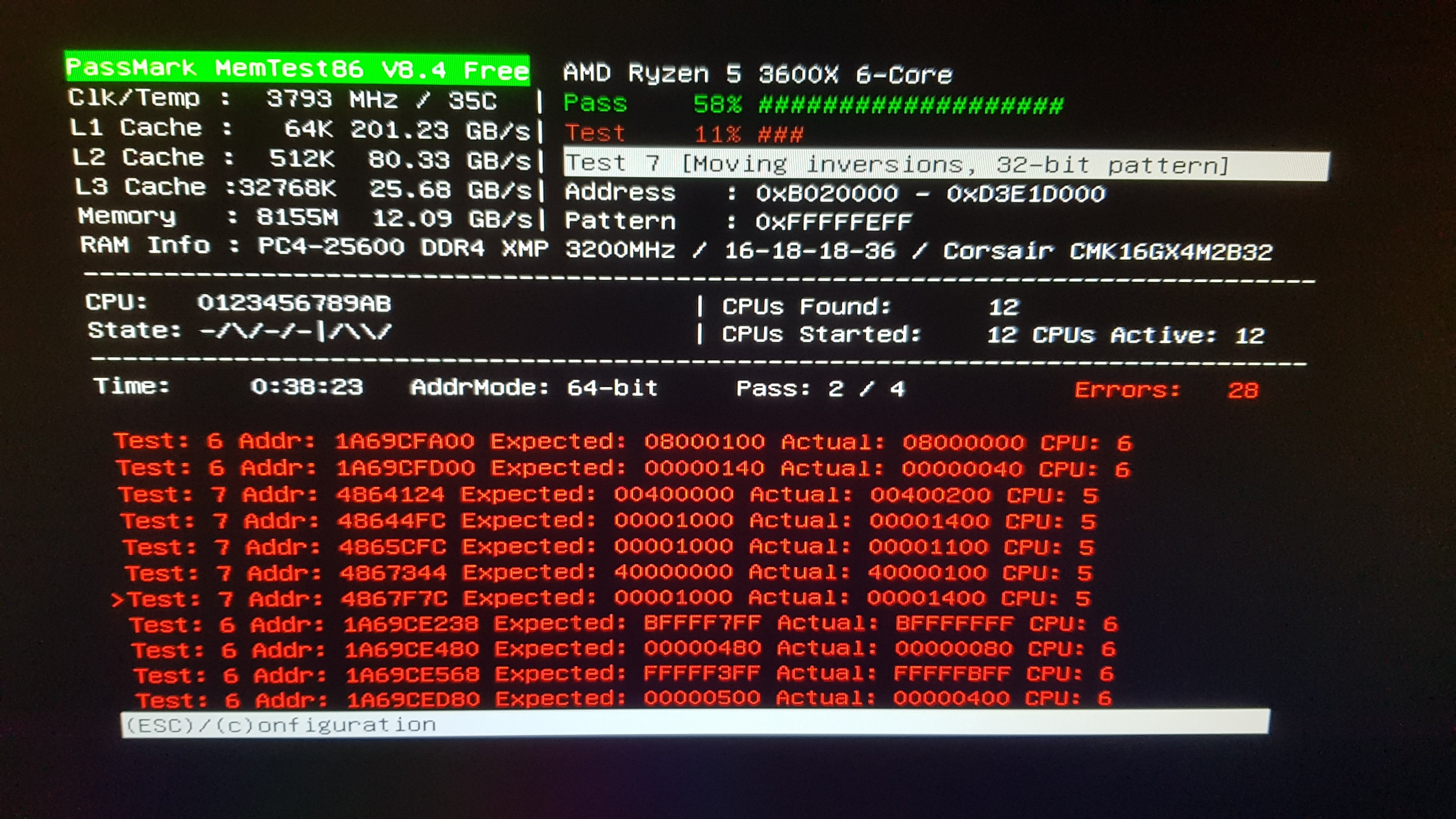

Ich habe gerade 18 weitere Errors in Test 6 bekommen auf CPU 6
Und gerade noch 5 Errors in Test 7 auf CPU 5

Du hast schon gesehen, dass er in memtest inzwischen massiv Fehler rausbekommen hat, oder? ;) Erstmal RAM tauschen, dann neu installieren, hoffentlich fertig...
Test 7 [Verschieben von Inversionen, 32-Bit-Muster]
Dies ist eine Variation des Moving-Inversions-Algorithmus, der das Datenmuster für jede aufeinanderfolgende Adresse um ein Bit nach links verschiebt. Die Startbitposition wird bei jedem Durchgang nach links verschoben. Um alle möglichen Datenmuster zu verwenden, sind 32 Durchgänge erforderlich. Dieser Test ist sehr effektiv bei der Erkennung datensensitiver Fehler, aber die Ausführungszeit ist lang.
Da Du noch weitere Fehler erhalten hast kannst du da von ausgehen das der Arbeitsspeicher defekt ist.
