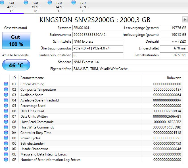

CrystalDiskInfo zeigt an, dass alle Festplatten bei 100% Health sind. Der Screenshot von der C Festplatte ist angehängt, ebenso Ereignisanzeigenlogs.

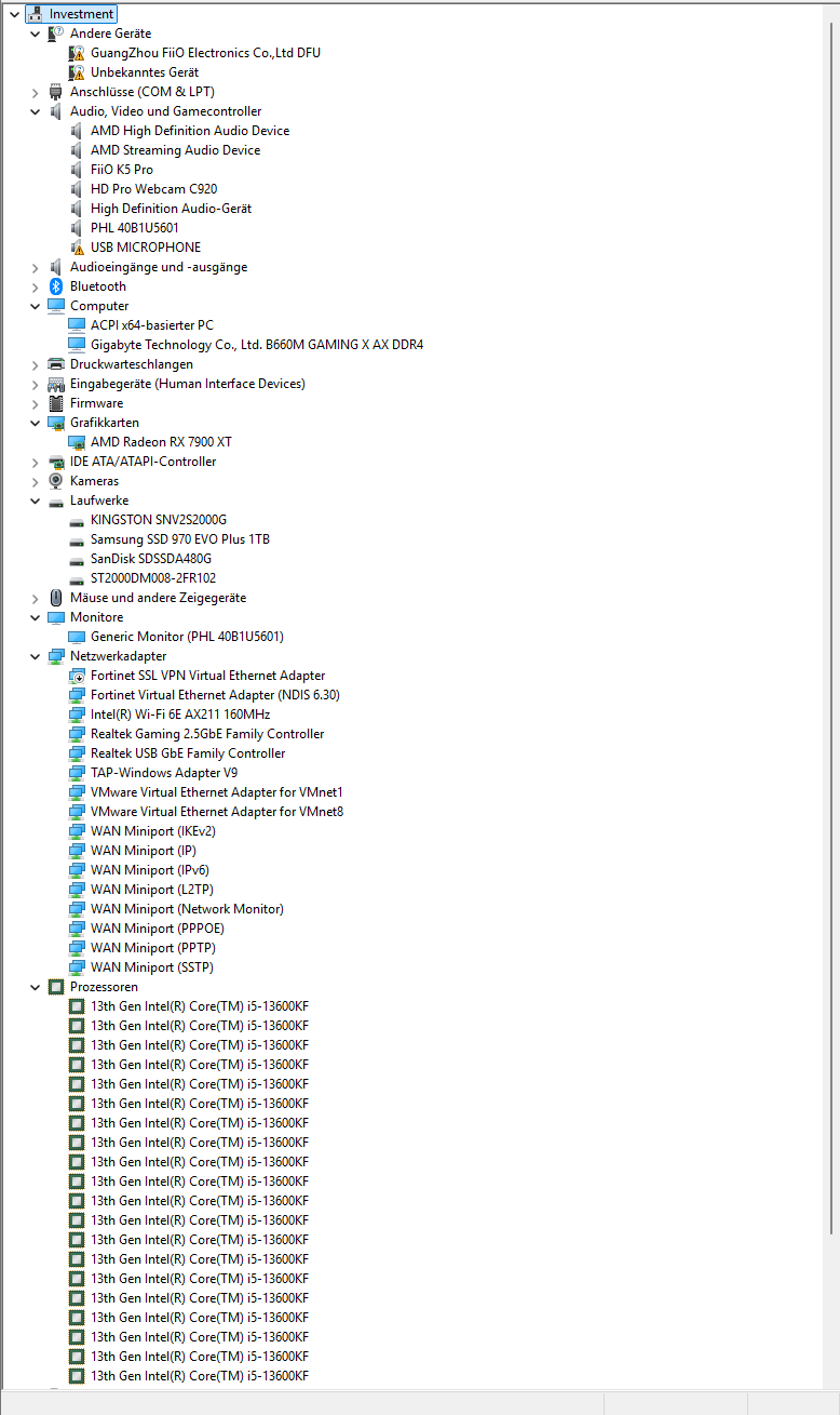

Alles Andere im Screenshot vom Geräte Manager

VeboWorks schrieb:
Kingston SNV2S2000G (Windows Platte)
Das ist mit abstand die Lagsamste SSD in deinem system. QLC Chips und kein DRAMCache.
Wenn die zuvoll wird kannes zu richtig nervigen Performance Problemen kommen. Aber davon geht der PC nicht aus.
Ansonsten:
Welche Programme sind im Hintergrund aktiv?
Wie sieht der zuverlässigkeitsverlauf aus?
Ausgehen tut er nicht, aber einfrieren sollte er doch nur wegen ner langsamen Platte auch nicht, oder?

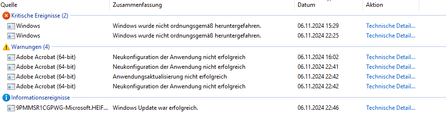

Zuverlässigkeitsverlauf angehängt, Windows wurde nicht ordnungsgemäß runtergefahren, weil er nicht mehr reagiert hat :(

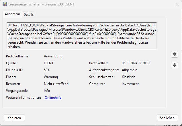

Fehler in der Ereignisanzeige kann man ja selbst Googeln.
Das du da ein mir unverständliches Problem mit TPM 2.0 hast (ist doch bei Windows 11 Pflicht) oder Secure Boot, sieht man da ja.
Abgesehen von den anderen Fehlern wie "Game input Service!

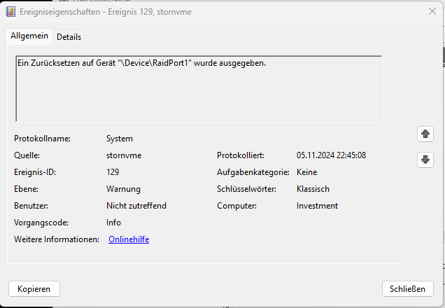

Welches Gerät ist das in deinem System?
Das Gerät wird sehr oft zurückgesetzt.
Was sind das für Geräte, warum sind die nicht installiert?

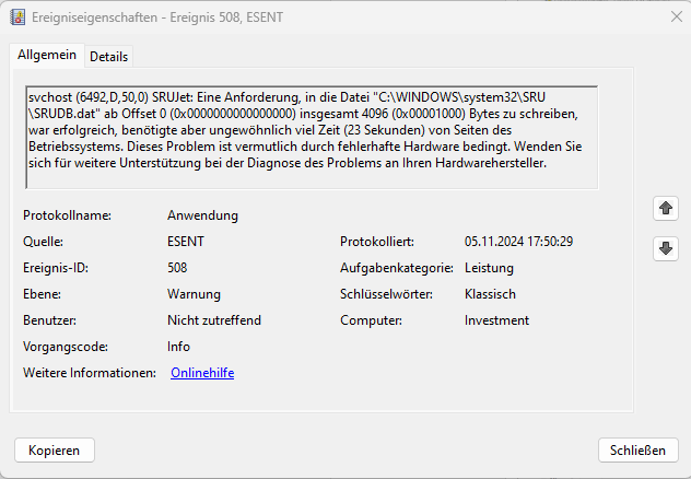

Nach dem das Gerät \"\Device\RaidPort1 zurückgesetzt wurde, folgen weitere Warnungen

@redjack1000 ich habe keine Ahnung, es ist kein Raid an diesem PC eingerichtet
GuangZhou FiiO... ist mein DAC, der wird bei Audiogeräten nochmal korrekt angezeigt, der hat keinen extra Treiber, der macht aber keine Probleme, habe den schon ewig
Das andere Unbekannte Gerät ist womöglich meine Tastatur oder das USB Hub, muss alles der Reihe nach abstecken um wirklich zu sagen was es ist
Du musst kein Raid eingerichtet haben, damit diese Meldung erscheint. Finde raus, welches Gerät das in deinem System ist.
