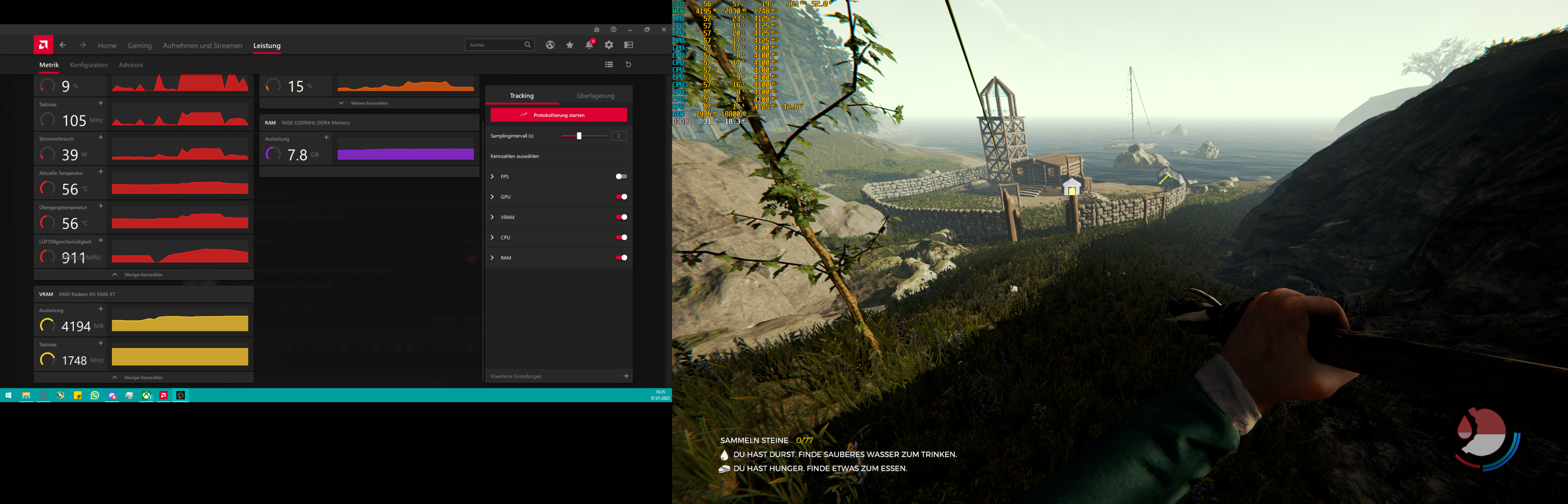

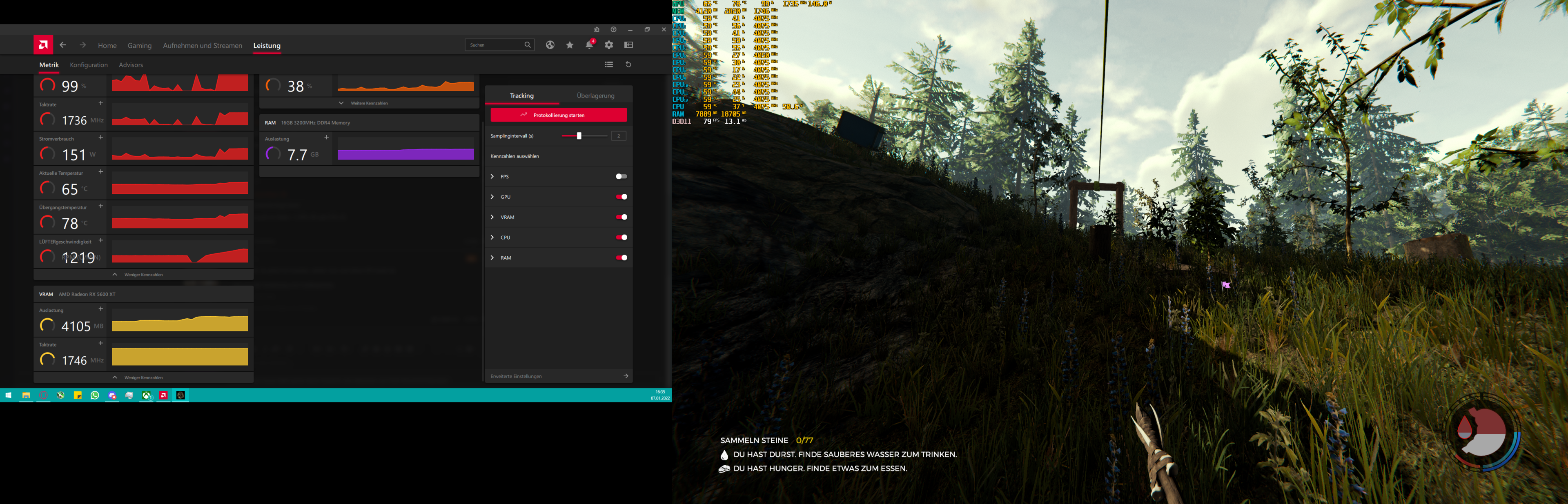

Wenn ich anfange ein Spiel zu spielen Läuft es zu beginn ganz normal und flüssig dann passiert es aber relativ häufig auf einmal das meine Grafikarte stark und meine cpu ein wenig runtertakten und das Spiel dann dementsprechend sehr schlecht und rucklig läuft. Dies lässt sich beheben indem ich durch alt+enter von dem Fenster in den Vollbildmodus oder umgekehrt wechsle oder ich aus dem spiel raus und wieder rein gehe (durch windows taste oder alt+tab ) . Danach läuft wieder alles wunderbar normal. Dieser Fehler tritt zum Beispiel in Battlefield 5 auf wenn ich neu spawne, in The Forest wenn ich das Inventar öffne, in Star wars Battlefront 2 wenn ich neu spawne und in Gta 5 wenn ich neu Spawne. Jedes mal wenn das in einem der genannten Spiele passiert fängt es an sehr schlecht zu laufen und ich muss einmal alt+enter drücken um es wieder zu beheben außerdem läuft das jeweilige spiel auch „im Hintergrund“ flüssig wenn ich es auf meinem monitor offen habe und dann auf meinem 2. Monitor etwas anderes am machen bin.

Interessant, du gehst ins Inventar, wieder raus und deine GPU kackt ab.
Zeig mal die Auslastung vom Grafikspeicher.
Hier einmal wärnedn den fps einbrüchen und einmal davor/wie es normal ist

Also Vram passt eigentlich....

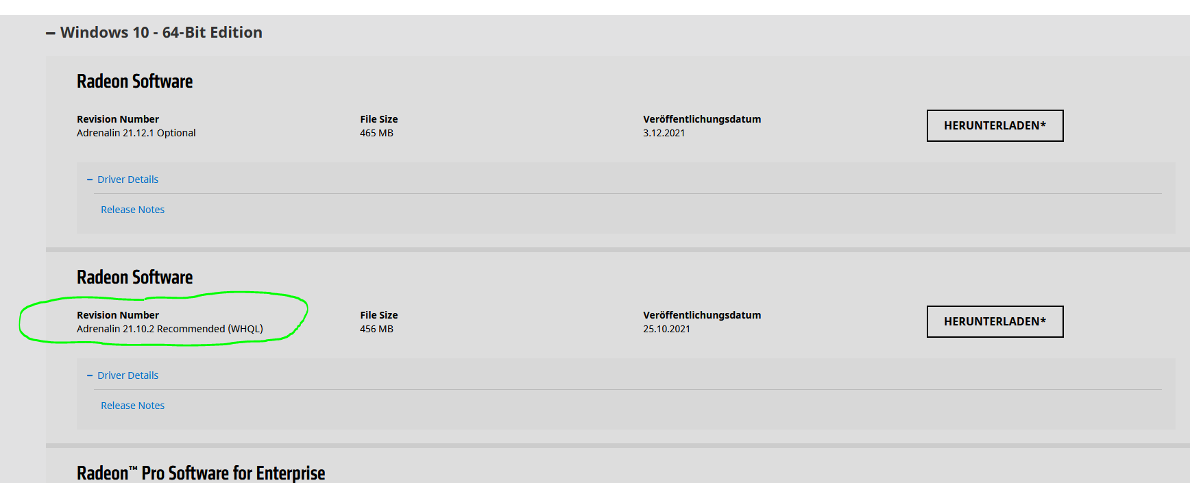

Holzstock6 schrieb:
Treiber mit DDU deinstaliert und neu instaliert
Nimm den empfohlenen Treiber "Adrenalin 21.10.2 Recommended (WHQL".
DDU brauchst du hier auch nicht, wähle bei der Installation des Treibers: "Auf Werkseinstellungen zurücksetzen".
Nach der Installation des Treibers, beim ersten öffnen der Radeon Software, wähle das Profil Standard.
Deinstalliere den MSI AB noch zuvor.

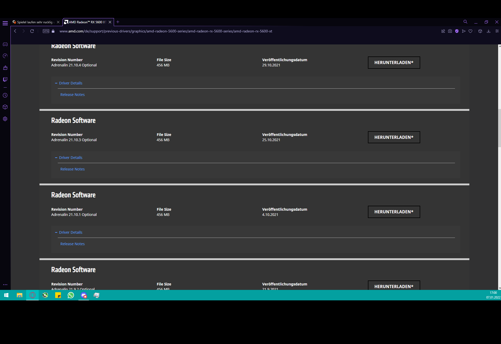

Bei mir gibts hier nur den 21-10-1 und den 21-10-3

Du schaust ja auch unter "Previous Driver (vorherige)".
Die aktuellen sind auf der Hauptseite.
NIcht den optionalen nehmen, sondern den markierten bzw oben genannten, 21.10.2.
Ahhhh tschuldigung hab ich übersehen

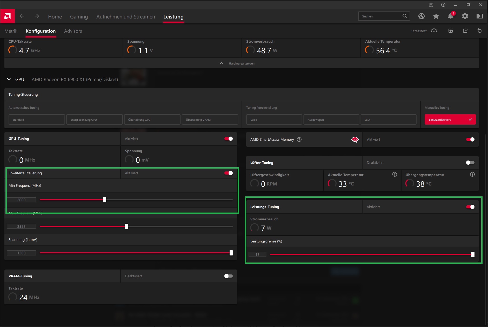

hast du der karte einen festen Takt zugewiesen?
in einigen Spielen haben die AMD karten probleme wieder aus Ihren merkwürdigen "Energiesparmodus" zu wechseln deswegen macht man einen festen minimum takt von 2000 und ein Powertarget von +15%
ich hatte auch in einigen Games, das die 6800XT plötzlich runtertaktet.
Habe es so gelöst min Freq 2490 MHz - max Freq 2590 MHz
