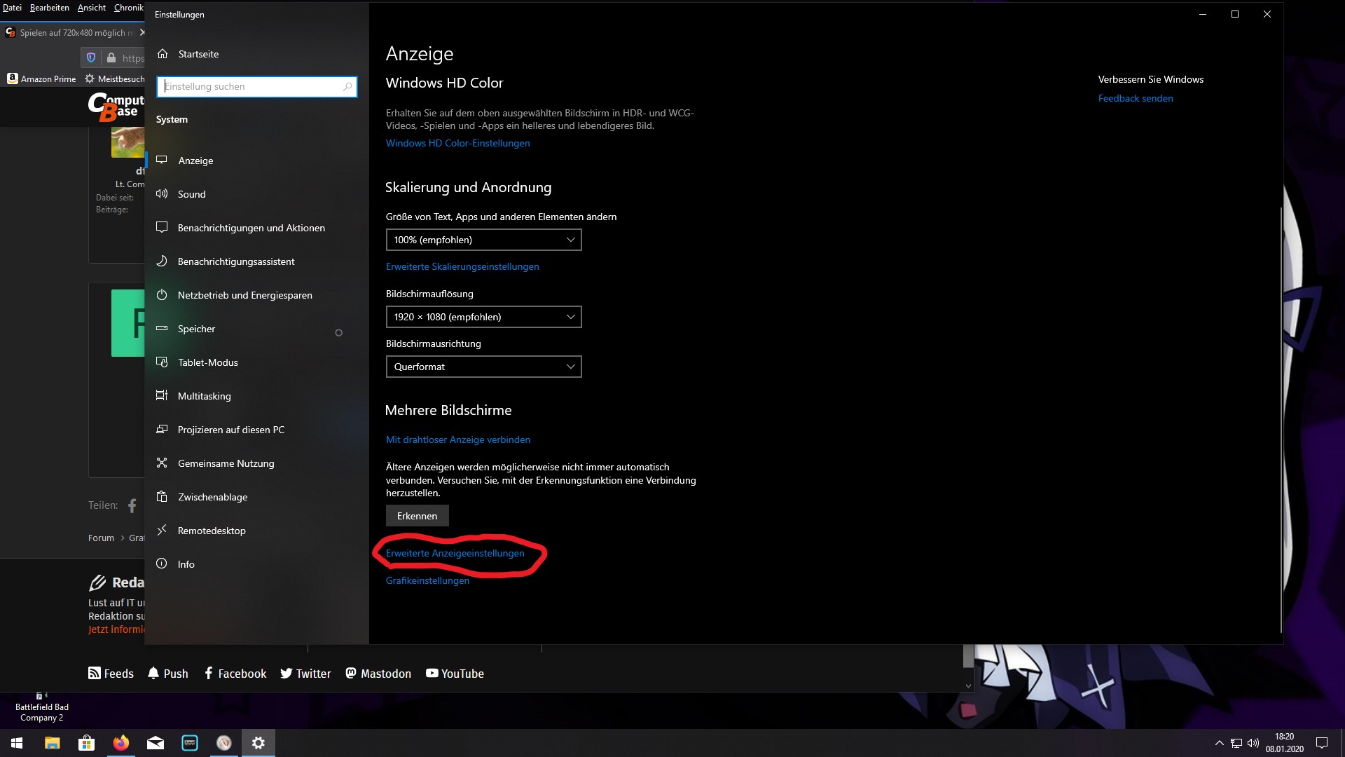

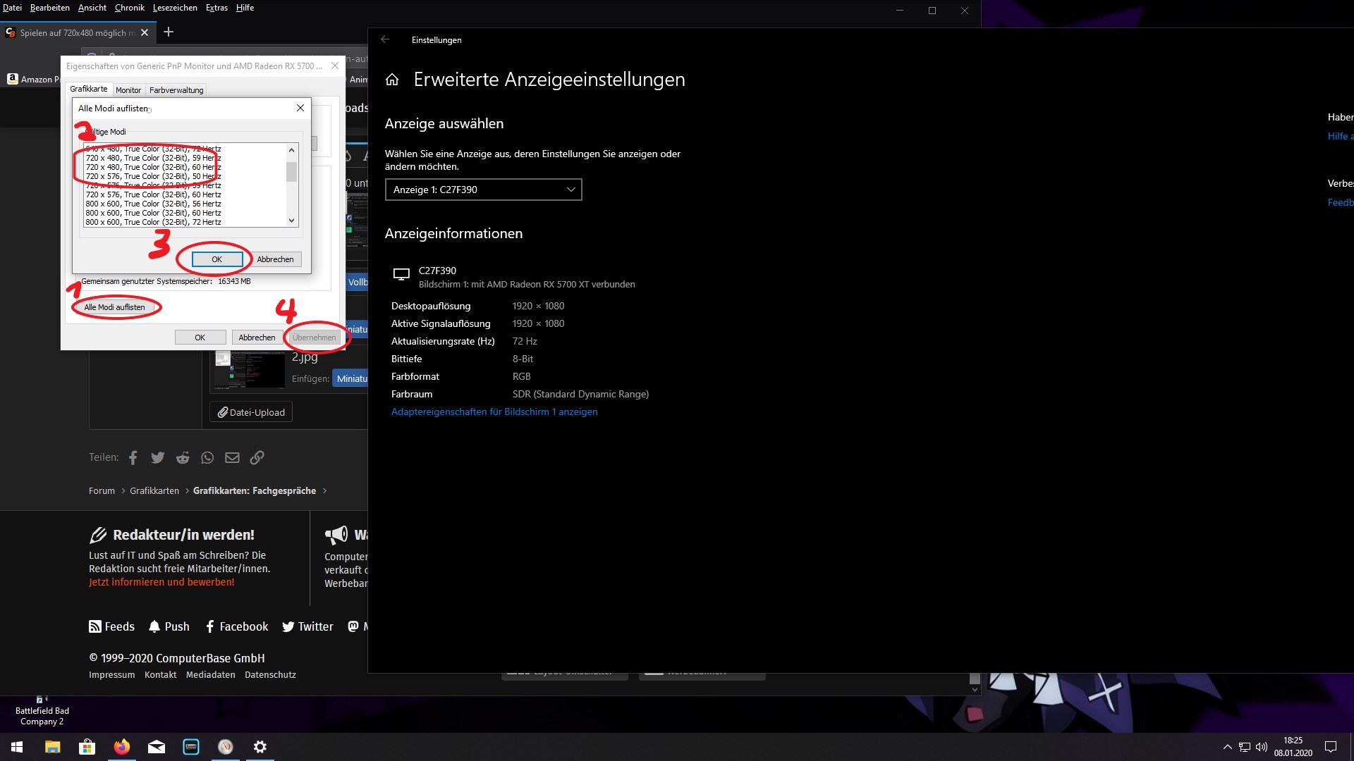

Kannst du doch unter Win 10 unter Anzeigeeinstellungen 720x480 einstellen.
Reaktionen: -Legend-Storm-

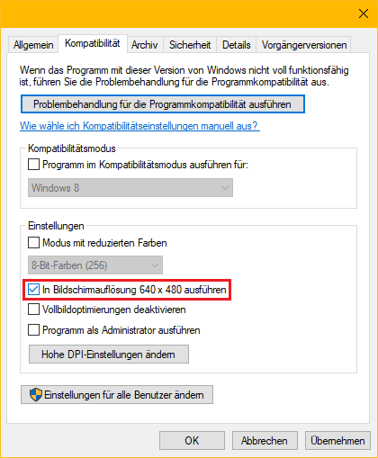

versuch das Spiel doch mal mit der Einstellung zu starten.

Ja das gibts auch noch, klappt aber nicht immer, bei mir wird 720x480 z.B. nicht angezeigt.
Einen Versuch ist es aber auch Wert.
Anhang anzeigen 862760Anhang anzeigen 862773
leider läuft nur win 8.1 darauf weil nur acer treiber damit laufen mach ich zb reine nvidia treiber drauf dann wird die nvidia karte nichtmehr genutzt oder kommt ein fehler das der treiber nicht acer signiert ist ... ich hab das ding schon immer verflucht :D

ChrFr schrieb:
MfG
Christian
danke für den tipp werd ich morgen direkt mal testen wenn ich wieder in der werkstatt bin danke :)
ChrFr schrieb:
also das läuft auf den laptop display ohne probleme kaum macht man es an den radio display geht es leider nicht
