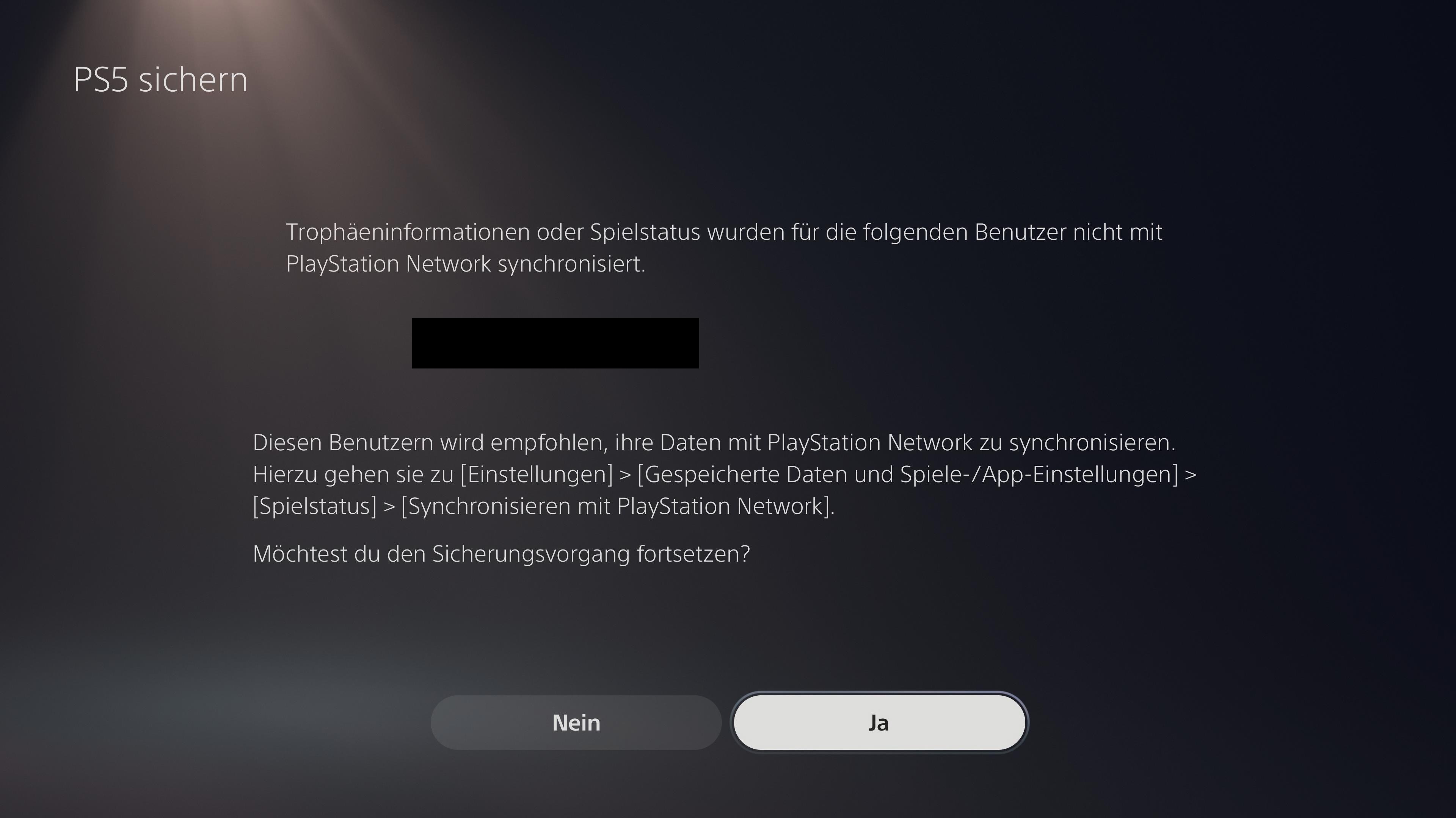

Ich sehs gerade. "Trophäeninformationen und Spielstatus" (= Spielestände) werden nicht mitgesichert...:heul:
Hab grad eine mit exFAT-formatierte, 2TB-HDD angeschlossen, da wird es beschrieben :(
Schade, dass SONY hier offensichtlich Geld mit Abo´s generieren will
Ich würde es ja noch verstehen, wenn man zig GB auf deren Cloud hochlädt, aber die Stände, der Spiele sind wahrscheinlich nur wenige MB groß für die gesamte Konsole
Schade finde ich auch, dass man nicht alle Profile auf einmal sichern kann. Man muss für jedes Profil einen anderes Laufwerk/Stick benutzen, richtig?

Ist seltsam, dass in der Konsole steht, dass man PS+ braucht, um den Spielstatus zu sichern (oder ich hab was falsch verstanden)
Hatte mich wegen weiter oben geirrt (bin Gelegenheitszocker)...
Wenn ich den ersten Satz richtig verstehe, werden "Spielstatus" wohl doch irgendwie online mitgesichert!?
Das hier ist ein zweites Profil - was ist da los, dass es nicht synchronisiert wird?
Oder ist es so, dass nur zusätzliche Profile im Network nicht gesicher werden. Also dass man ab dem zweiten Profil PS+ braucht, um den Spielstatus synchronisieren zu können?
UND WICHTIGE FRAGE!!! Wenn ich zum Sichern "Spiele" weglasse, werden außer den großen DLCs die Spielstände (Spielstatus + Trophäen etc) trotzdem mitgesichert? Die DLCs kann man ja jederzeit wieder runterladen

Jedes PSN-Profil synchronisiert den Trophäenfortschritt im PSN sobald das Profil online geht. Die Meldung im Screenshot besagt nur, dass das Profil schon länger nicht online war. Ob es dabei "Neuigkeiten" im Trophäenfortschritt gab oder nicht, kann ich nicht sagen, ich persönlich vermute mal, dass das einfach nur eine Standard-Meldung ist, wenn ein Profil eine gewisse Zeit nicht online war. Das hat nichts damit zu tun ob es sich um das erste oder zweite PSN-Profil handelt. Beim Rumprobieren vorhin habe ich diese Meldung auch erhalten. Das hat aber keinen Einfluss auf die Sicherung des internen Speichers.
Auch muss man unterscheiden:
PSN-Profil:​
Trophäenfortschritt wird unabhängig von den Spielständen und/oder Spiel-/App-Einstellungen mit dem PlayStation Network synchronisiert; entweder man stößt es manuell an oder es geschieht automatisch, sobald man mit dem jeweiligen Profil online ist. PS+ Abo ist hierfür nicht erforderlich.​
Gespeicherte Daten aka Spielstände und/oder Spiel-/App-Einstellungen:​
PS5: Nur mit PS+ Abo in der Cloud oder in der gesamten Sicherung des internen Speichers​
PS4: Auf einem USB-Speichergerät und mit PS+ auch in der Cloud (unabhägig davon ob auf der PS4 selbst oder auf einer PS5)​
System-Backup / Sicherung:​
Komplette 1zu1-Sicherung des internen Speichers (ohne die zusätzliche M2-SSD, sofern eine drin ist); man kann auswählen was gesichert werden soll: Spiele, Gespeicherte Daten und/oder Screenshots; "Einstellungsdaten" sind immer ausgewählt. Man kann auch nur die gespeicherten Daten sichern. Man muss nur bedenken, dass bei der Wiederherstellung der Sicherung der gesamte interne Speicher gelöscht wird. Bedeutet: Sichert man nur die gespeicherten Daten, wird bei der Wiederherstellung alles andere gelöscht. Etwaige Spiele müssen dann erneut installiert werden. Trophäen-Screenshots/-Videos sind dann auch futsch. Sonstige Screenshots und Videos ebenfalls.​
