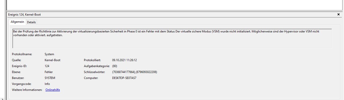

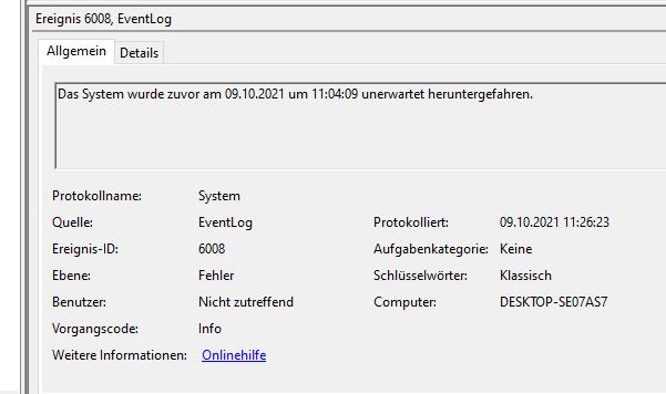

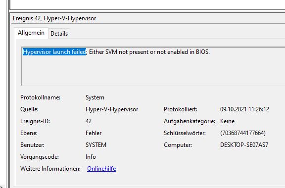

In der Ereignisanzeige

Dein System scheint öfter einfach einen neustart durchzuführen.
Bei dir ist alles voll mit Kernel-Power 41. Sowas ist nicht normal und sollte dringend untersucht werden. Ich würde noch aufs Netzteil tippen.

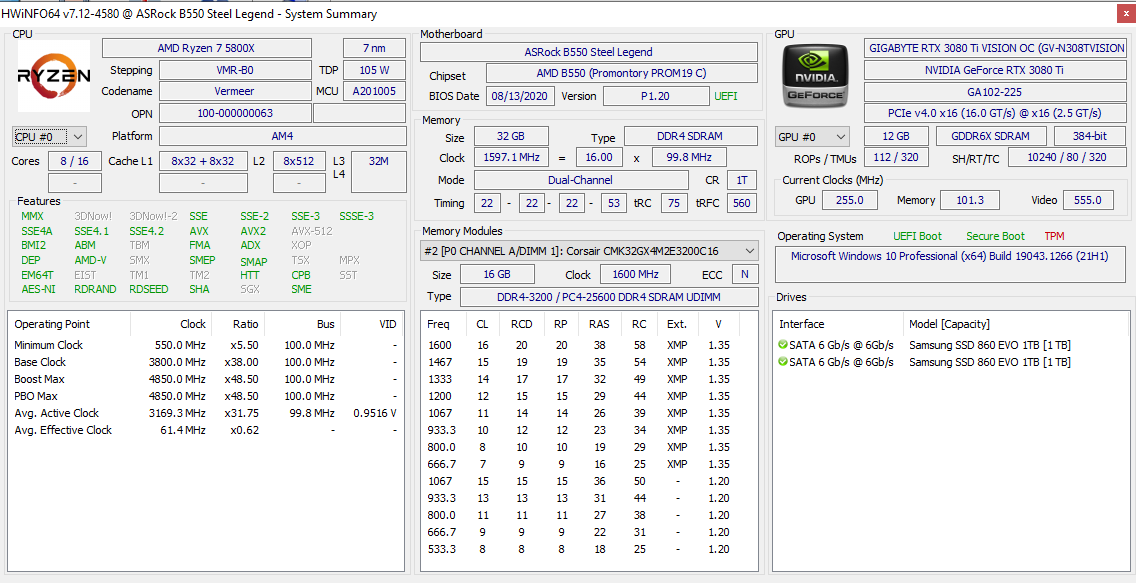

Hallo Zusammen,
bei mir exakt das gleiche Thema. 850W Bequiet, 5800X, 32GB RAM von G.Skill und Corsair, 3080TI.
Alle anderen Spiele laufen problemlos. Habe auch schon einen RAM und Stresstest gemacht um das zu provozieren. Keine Chance. Selbst mit Furmark, PRIME95 und MEMTEST64 keine Abstürze hinzubekommen.
Ich gehe also davon aus, dass mein Rechner IO ist. Gerade nachdem ich auch schon einen RAM Tausch gemacht habe.
