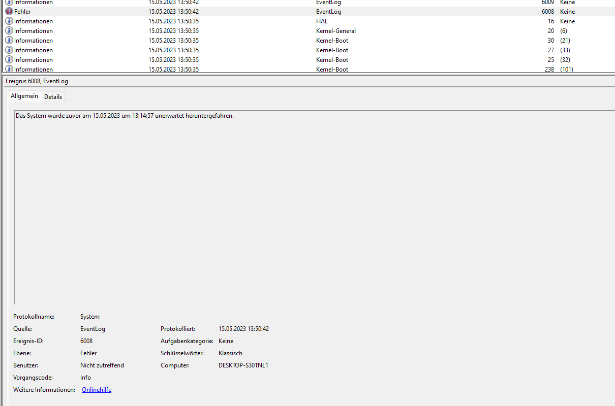

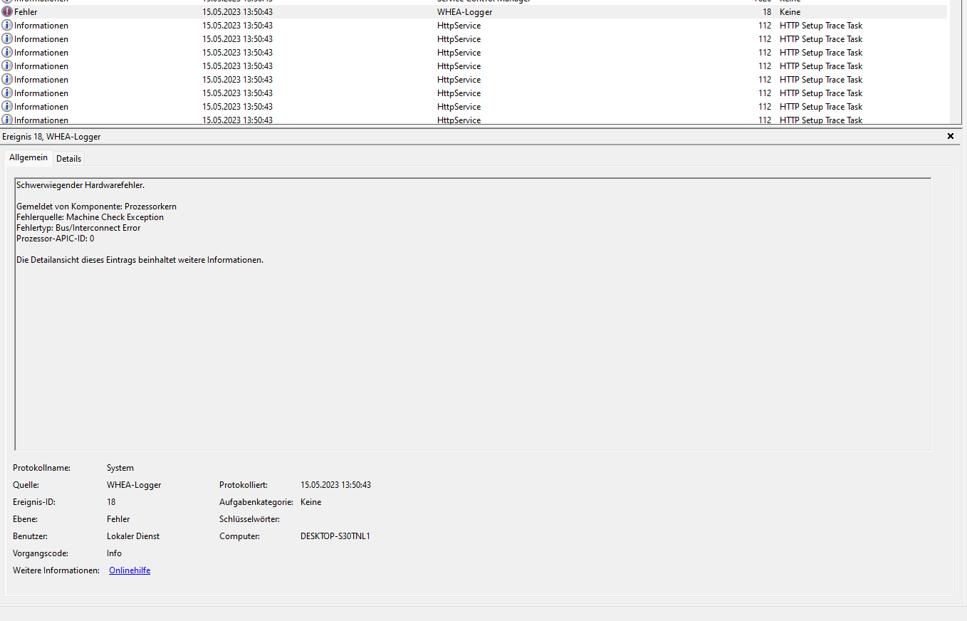

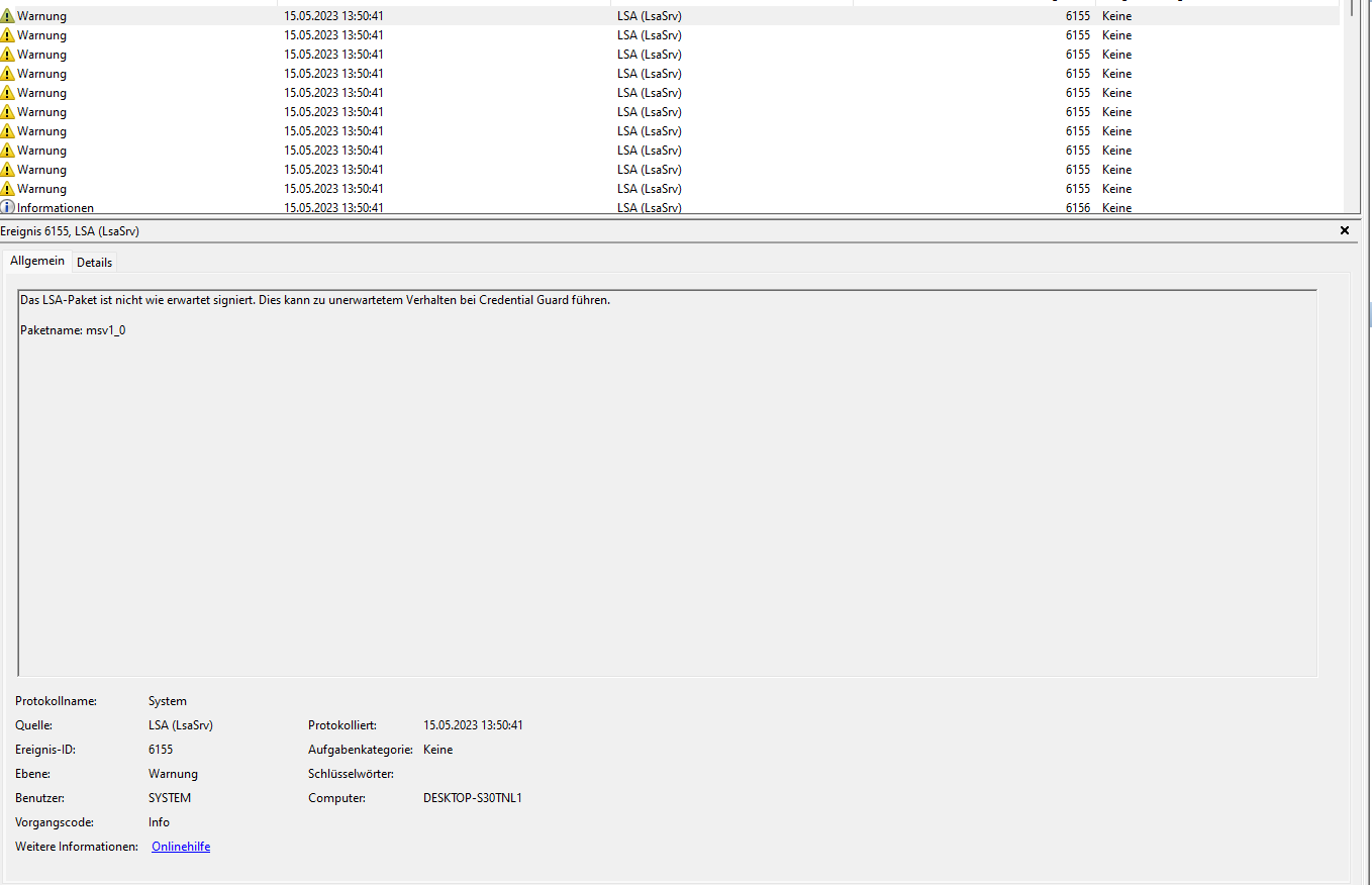

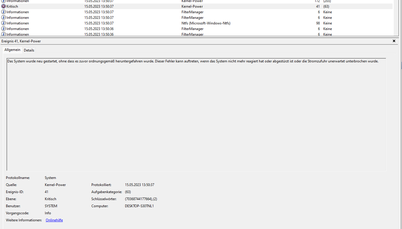

Die Ereignisanzeige hat einiges aufgezeichnet. Ich persönlich kenne mich leider wenig aus und werde nicht gerade schlau daraus. Das war aber so ziemlich der Zeitpunkt wo der PC das letzte mal einfach neugestartet hat.(während Crusader Kings 3)

Der Kernel Power ID:41 in der Ereignisanzeige ist normal jetzt,
der erscheint nach jedem Neustart des Systems, wenn's zuvor nicht heruntergefahren wurde.
Der "WHEA-Logger (18)" sollte aber nicht sein und deutet oftmals auf Probleme
mit der CPU oder auch dem RAM hin.
