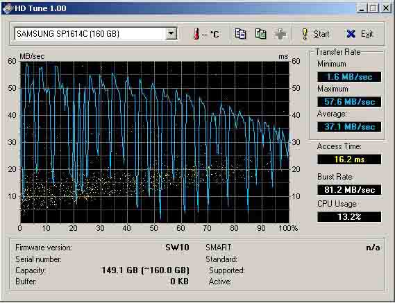

habe folgendes problem:
ich installier windows auf der platte, binde den sata treiber per F6 ein, installier
dann in windows meine treiber lass pc paar stunden laufen und dann nach nem
reboot bootet windows nicht mehr. :mad:
entweder es erscheint der bootscreen von XP und der ladebalken is in endlosschleife
oder es kommt die fehlermeldung das die datei ntoskrnl.exe fehlerhaft oder beschaedigt ist (oder eine andere datei)...
hab dann mal nen CMOS CLEAR gemacht, ploetzlich bootet der pc wieder normal :watt:
dann nach ner weile bootet er wieder nicht, also gestern mal wieder formatiert sys neu aufgesetz und mal mit mit hd tune gebencht und siehe dann nen gamz seltsames diagramm erscheint, auch ist mir aufgefallen das der bootvorgang eeewig
dauert. der ladebalken laeuft ca. 12x durch dann bootet er erst in win / davor mit ide platte laeuft er nur ca. 3-4x durch *wunder*
ich hab die sata platte an beiden sata-controllern (via-onboard und silicon-image onboard) probiert, aber es kommt immer das gleiche prob. weis so langsam nicht mehr weiter / platte defekt, controller nen schuss, treiber prob? einfach alles suspect ^^
hoffe mal ihr koennt mir noch paar tips geben, danke schon mal im voraus

so das duerfte es gewesen sein,. achja der screen von hd tune kommt noch mit :)

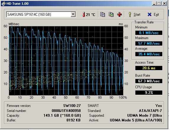

Ich denk du hast ein Treiber problem. Da steht ja nichteimal in welchen DMA Modus die Platte läuft. Was zeigt deine Ereignisanzeige. Hattest du Fehler bei der Installation, die Ram´s Timings zu niedrig.
also des mit dma modus beim bench steht sobald ich die platte am via controller hab
nicht dabei. warum auch immer? oO
wenn ich die platte am silicon image anschliess wird bei hd tune alles angezeigt / dma5, seriennummer, temp etc.
treiber maeßig hab ich die treiber von der epox seite installiert
im geraetemanager wird auch kein fehler angezeigt
fehler bei der installation kam nichts, die ram timings sind automatisch eingestellt
muesste denke ich 2.5-3-2-8 sein, hab an denen auch nichts weiter rumgestellt
@b-runner: gleich mal durchschauen und checken. thx
woran koennte das noch liegen das die platte im bench so uebel
aussieht, weil atm bootet sie zwar langsam aber sie bootet
immerhin
hmm was mir grad auffaellt die "arbeitet" auch die ganze zeit, soll heißen hddled
flackert staendig auf und leise zugriffsgeraeusche hoer ich auch so ziemlich ununterbrochen
weiter tips nehm ich dankend an :)
anschliessend noch nen screen vom bench am silicon controller.
