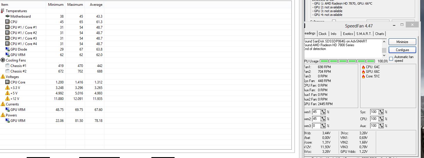

Übertaktest du den CPU oder RAM? Sonst hätte ich jetzt noch NT gesagt aber da das ja schon gewechselt ist! Lass mal über AIDA64 diesen Benchmark mit CPU RAM und GPU laufen alles auf 100% ca 30min und lass dir alle Temperaturen anzeigen auch die 3 von der Grafikkarte (GPU, RAM und noch was). Ich hatte mal eine 6970 die war immer recht kühl, an einer Ecke der Karte ist aber der Kondensator weg geschmort. Da waren min. 100°< drauf. Der GPU hatte immer so 35-40°.
Übertaktungen habe ich alle Rückgängig gemacht! Werde ich mal ausprobieren, ich melde mich dann in einer halben Stunde wieder! ;)
So sieht's nach ca. einer halben Stunde aus. VRAM habe ich erst ein wenig später dazu geschaltet. Und Furmark habe ich jetzt natürlich nicht laufen lassen. Aber wenigstens ist der Rechner jetzt wieder leiser! ;)
