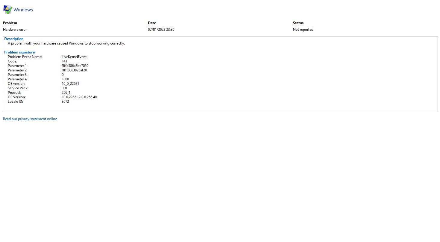

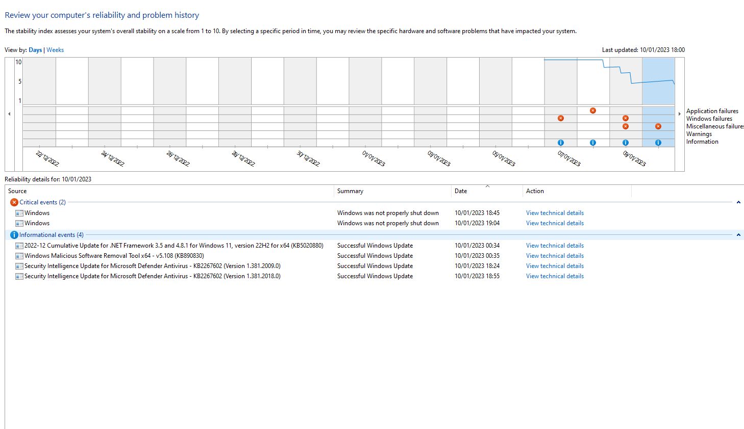

Die GPU ist das einzige was ich nicht genau kenne, deswegen die ungenaue Angabe.
Das ist was man aus dem Ereignismonitor auslesen kann.

Ne 3060 hat irgendwas um die 170-180W Leistungsaufnahme unter Volllast. Da ist es relativ wurscht wie die angeschlossen ist. Da langweilt sich ein 8 Pin nur. Und jedes funktionsfähige 500W NT auch.
@Keloth
Anderes Netzteil gegentesten. Ausgehen ist eigentlich immer ein Indiz für ein defektes bzw. überlastetes Netzteil. Letzteres können wir bei der Hardware eigentlich ausschließen.
