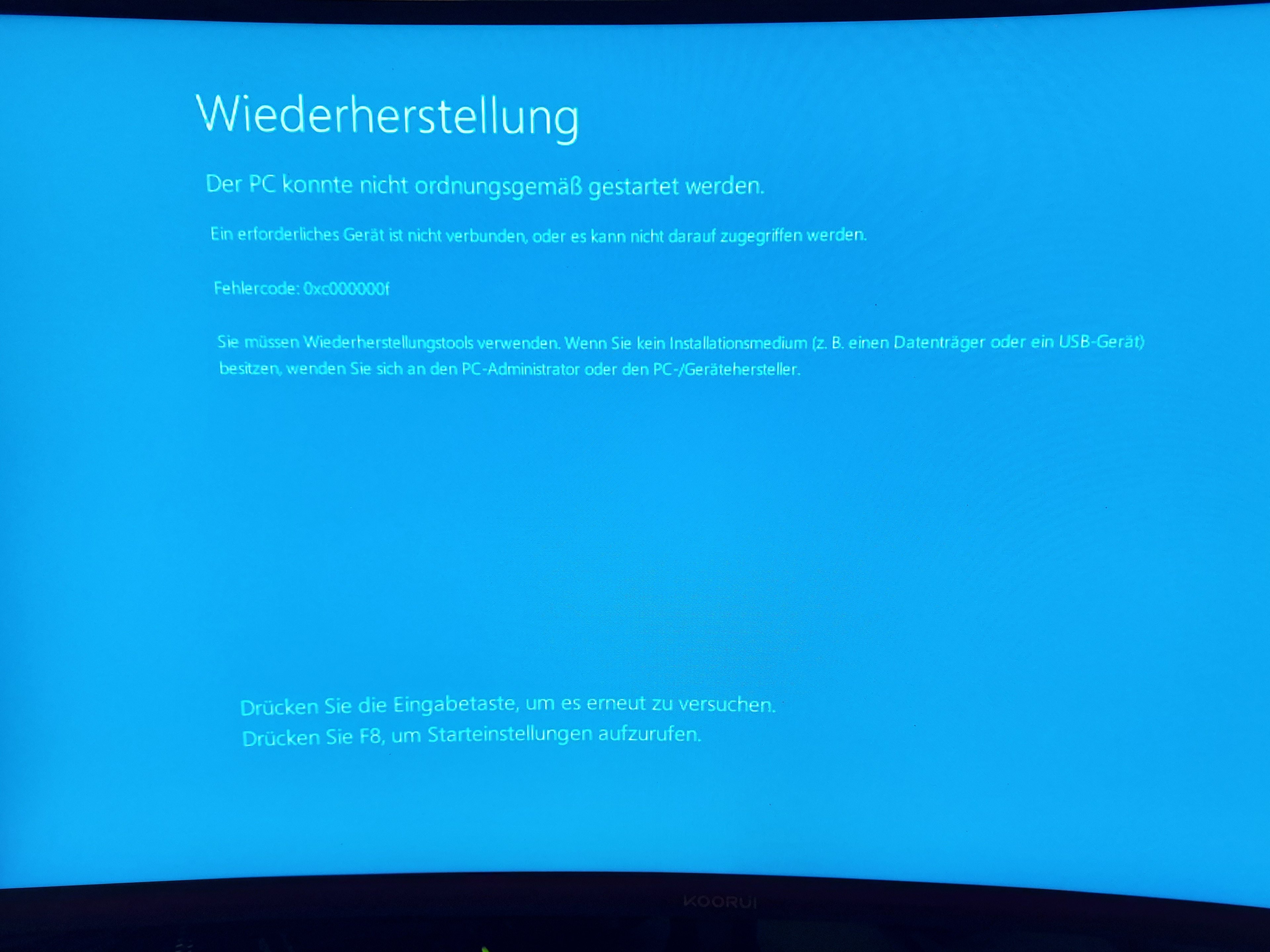

Heute in der letzten Nacht ist beim Spielen von Dragonball The Breakers mein PC einfach so heruntergefahren. Als ich den PC neu gestartet habe hat mein PC 3x kurz gepiept. Die Lüfter sind voll angesprungen und dann hat sich der PC selbst neugestartet. Seitdem bekomme ich 2 Bluescreens. Einer kommt mit der Fehlermeldung 0xc000000F. Dieser Taucht kurz nach dem Bildschirm auf wo man ins Bios kann.
Der andere Fehlercode kommt ganz später kurz bevor der Login Screen kommt. Inaccessible boot device. Hier startet er automatisch den PC neu

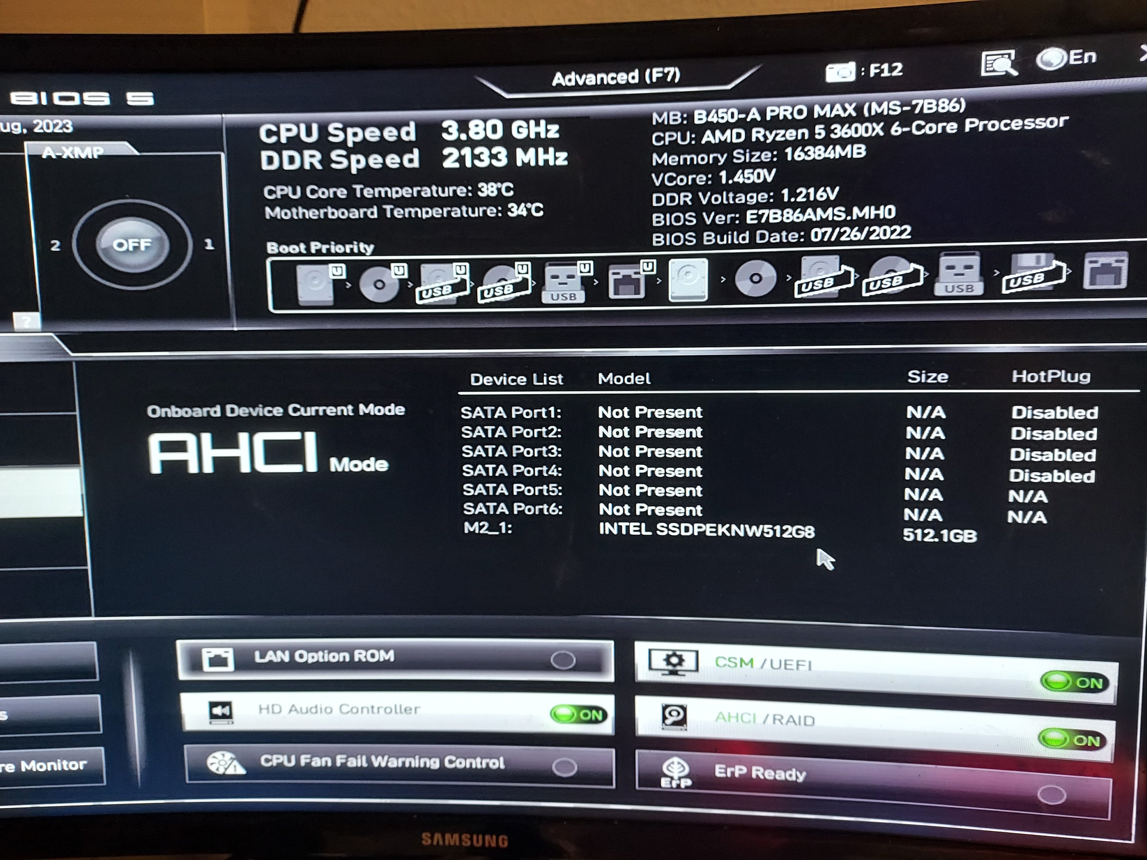

Kannst Du von dem Eintrag im BIOS ein Foto machen und hier hochladen?

Schon mal F8 gedrückt? Dann kommen doch Reparaturoptionen.
Alle Optionen sorgen nur dafür das der PC den Fehlercode wiederholt. Er startet neu. Und dann sind wir an der selben stelle.
Dadorsch schrieb:
Alle beide Module funktionieren in allen 4 Slots sowohl doppelt als auch einzeln.
Auf dem Foto ist erstmal nichts ungewöhnlich. Hatten in den letzten Tagen hier eine SSD, die mit Größe 0 erkannt wurde.

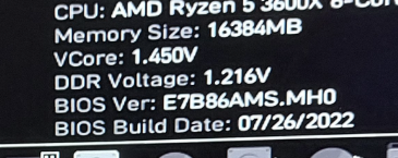

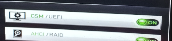

Veraltetes BIOS:
CSM Statt UEFI, wird beim BIOS Update wichtig:
( Vielleicht ist auch noch eine Windows 10 Version installiert die nicht mehr mit Updates versorgt wird. )
Vorschlag:
RAM testen
BIOS Update
Windows komplett Clean Install

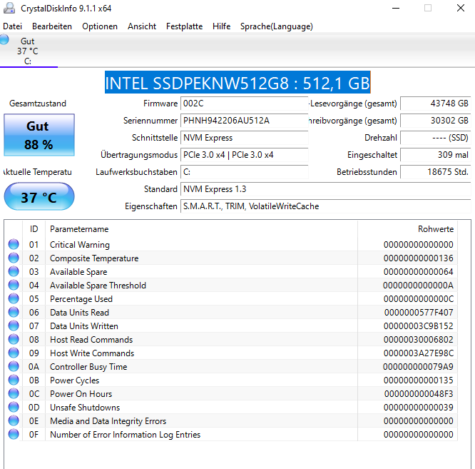

So nach einigen hin und her habe ich nun den Windows 10 USB Stick bekommen und eine Neuinstallation vorgenommen. Ich habe vorher das Bios auf die neueste Version bekommen aber konnte ebenfalls nix über die Firmware der SSD rausfinden bis ich nun wieder CrystalDisk draufgeworfen habe.
eYc schrieb:
Wenn der TO mal näheres zu seiner SSD, und deren Firmware-Version bekannt gibt, dann wissen wir, ob's überhaupt daran liegen kann - oder nicht. Ich habe leider weder bei Intel, noch sonstwo im www was über ein Firmware-Update für diese SSD finden können - außer bei DELL.
Hier ist der Screenshot des Programms und meiner M.2 Festplatte
Sämtliche Bluescreens sind nun auch weg und auch das 3x Piepen beim start / das Laute aufdrehen der Lüfter ist nun nicht mehr.
Dann kannst du ja jetzt mal das Solidigm™ Bootable Firmware Update Tool (siehe oben) bootfähig auf einen USB-Stick (mit Rufus, oder Ventoy nehmen) bringen, oder die ISO auf CD brennen, und das Update-Tool in Gang setzen.
Reaktionen: cbtaste420
Hat die SSD mal in einem Server gesteckt? Über 2 Jahre Betriebsdauer bei nur 309 Einschaltvorgängen bedeutet im Schnitt 60 Stunden Dauerbetrieb. Gut 30TB geschrieben ist auch eine Hausnummer.
Diese SSD habe ich meinem Vater gekauft für diesen Gaming PC. Soweit ich weiss lässt er seine PCs 24/7 Laufen und die einzigen male wo der PC dann aus war sind Windows Updates oder ähnliches. Also nein war nicht für nen Server. Allerdings hat er sehr oft die Festplatte selbst benutzt für Spiele und hat sie dann immer neu installiert/runtergeworfen.
