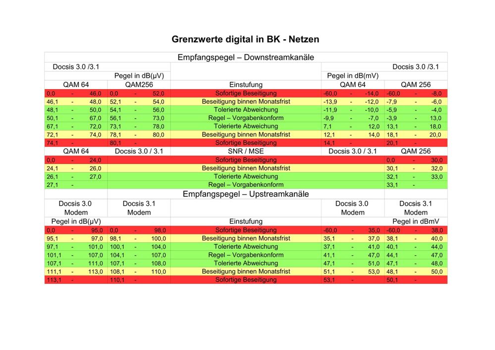

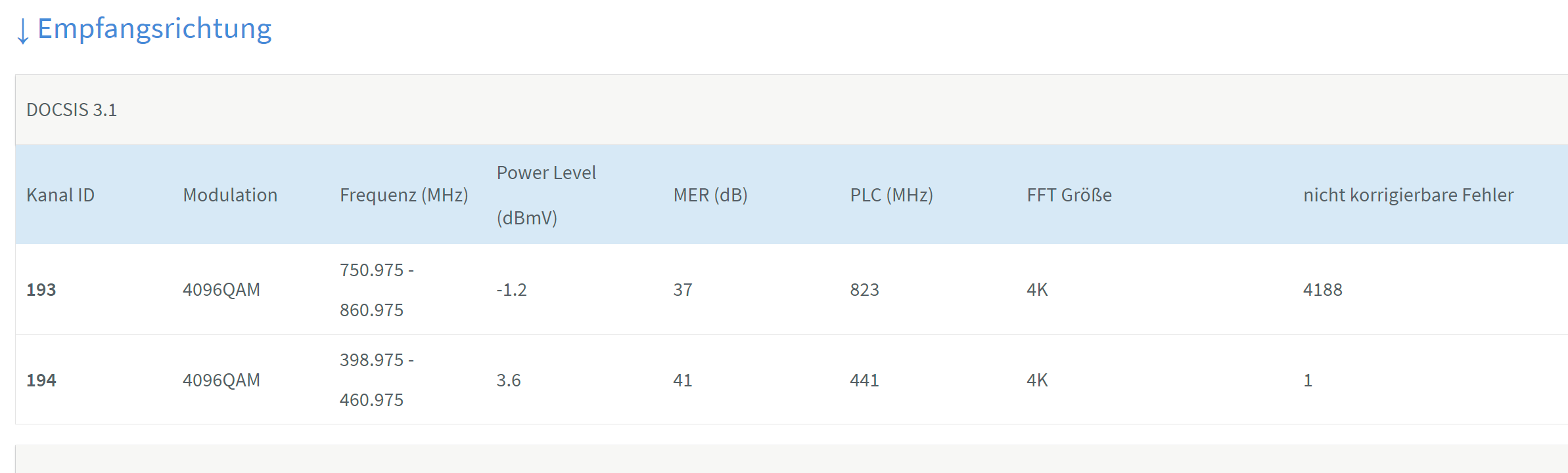

Anhand der Tabelle kannst du selber nachsehen ob die Werte in Ordnung sind. Also ob der Techniker nicht nur Mist erzählt hat.

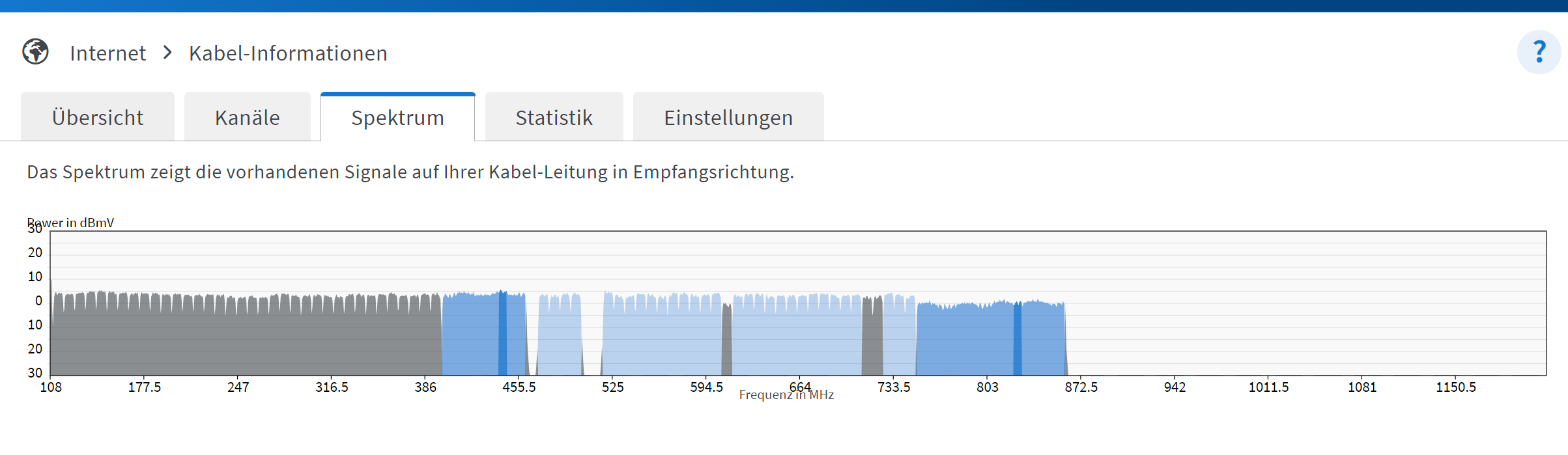

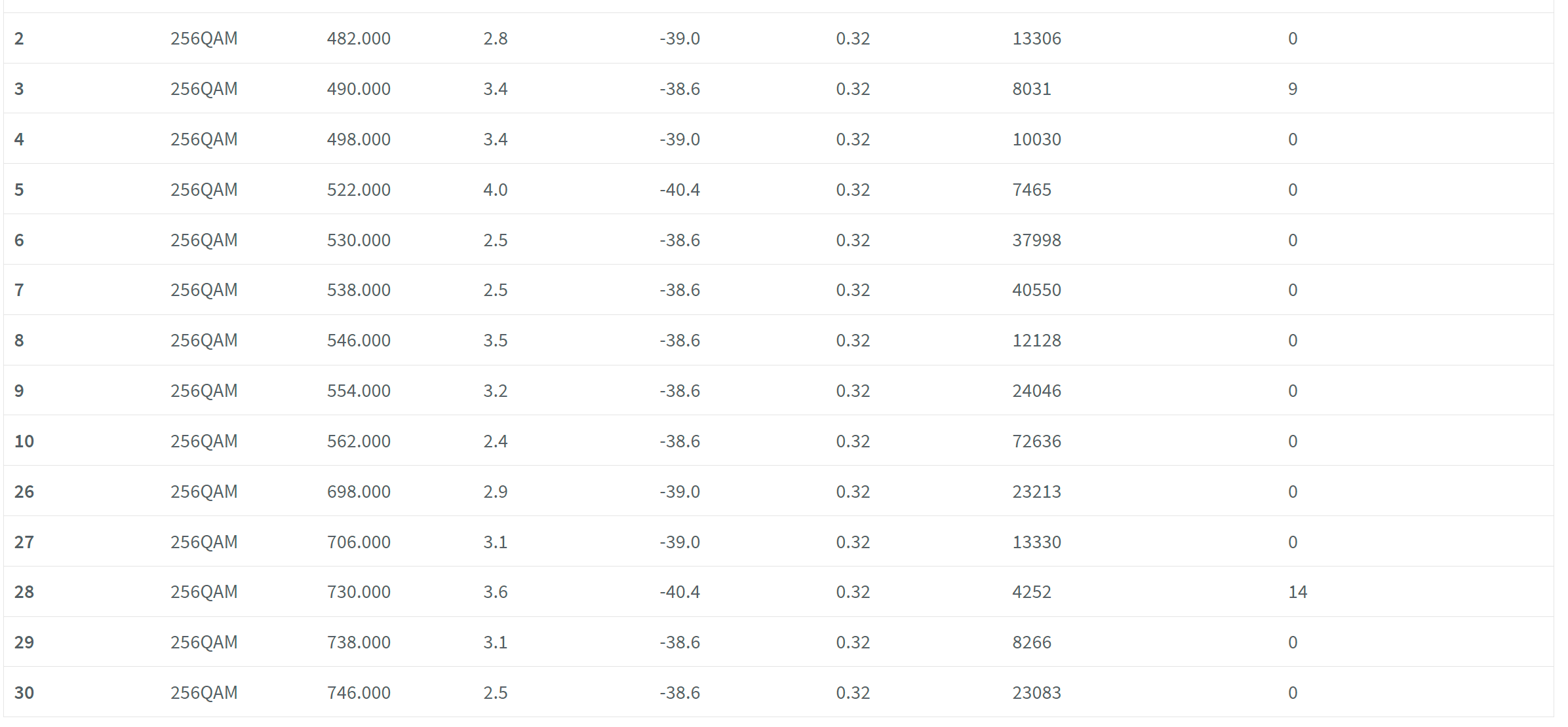

Poste doch mal die Signalwerte der Fritzbox

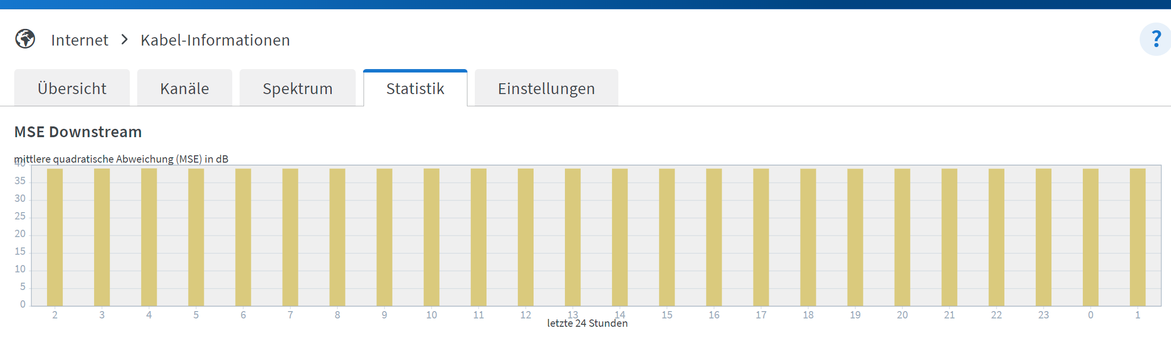

Irgendwelche Auffälligkeiten - ich nehme an, das hier sind die Signalwerte? Laut der Tabelle oben im Post sieht das gut aus, oder?

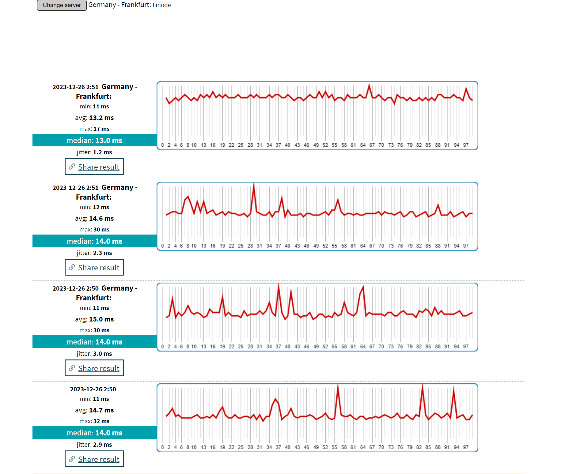

Hier übrigens nochmal ein Ping Test zur nächtlichen Uhrzeit. Das sieht deutlich besser aus als zu Peakzeiten... spricht für Überlastung des Knotenpunktes (Segements?) Vodafoneseitig, oder? Komisch aber, dass der Download ja super ist, auch zu Stoßzeiten..

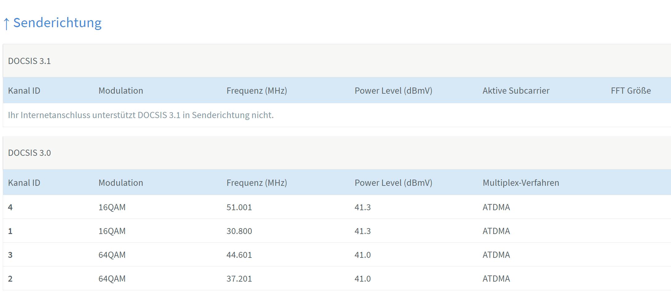

Also der Upload ist zumindest schon mal gestört, normal müssen alle 4 Kanäle mit 64QAM moduliert werden, das sollte sich mal jemand anschauen. Kann, muss aber nicht ein Teil des Problem sein.
Gerade wenn wirklich die Kapazität schon knapp ist, ist es natürlich nicht optimal wenn dann 2 der 4 Kanäle nicht mal die hälfte der Kapazität liefern.
