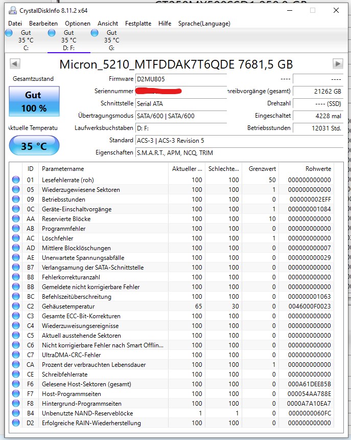

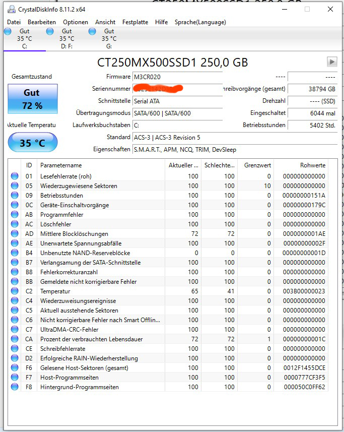

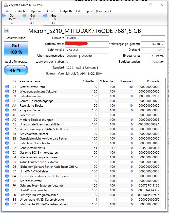

CrystalDiskInfos gesammelt (siehe Bilder)

EDIT: CrystalDiskInfo alle Daten:

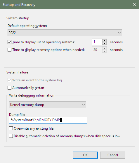

es wäre natürlich ganz unabhängig auch wirklich nützlich mal einen screenshot bzw. bluescreencode zu bekommen. dafür könntest du mal nach den minidumps im windows\minidump ordner suchen. falls nicht vorhanden entprechene einstellungen vornehmen um den code leichter abzugreifen: 1. kein automatischer reboot / 2. kernel mem debug (statt "keiner")
