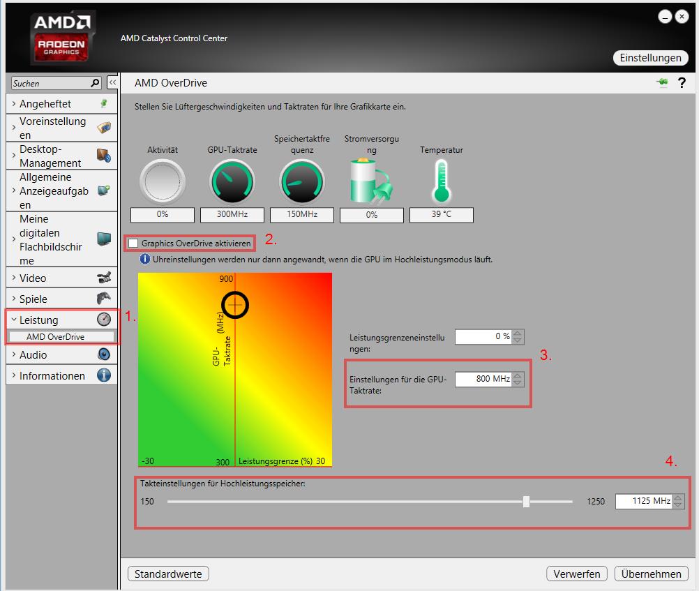

kannst du mir etwas genauer beschreiben wie ich das im overdrive mache.
ps. ich wollte mir die sapphire kaufen aber da sie nicht verfügbar war hab ich mir die PowerColor Radeon R9 290 PCS+ 4gb gekauft.
Catalyst öffnen - zu Overdrive navigieren (1.)
Overdrive aktivieren (2.)
GPU Taktrate einstellen (3.)
Memtakt einstellen (4.)
Einstellungen übernehmen.
