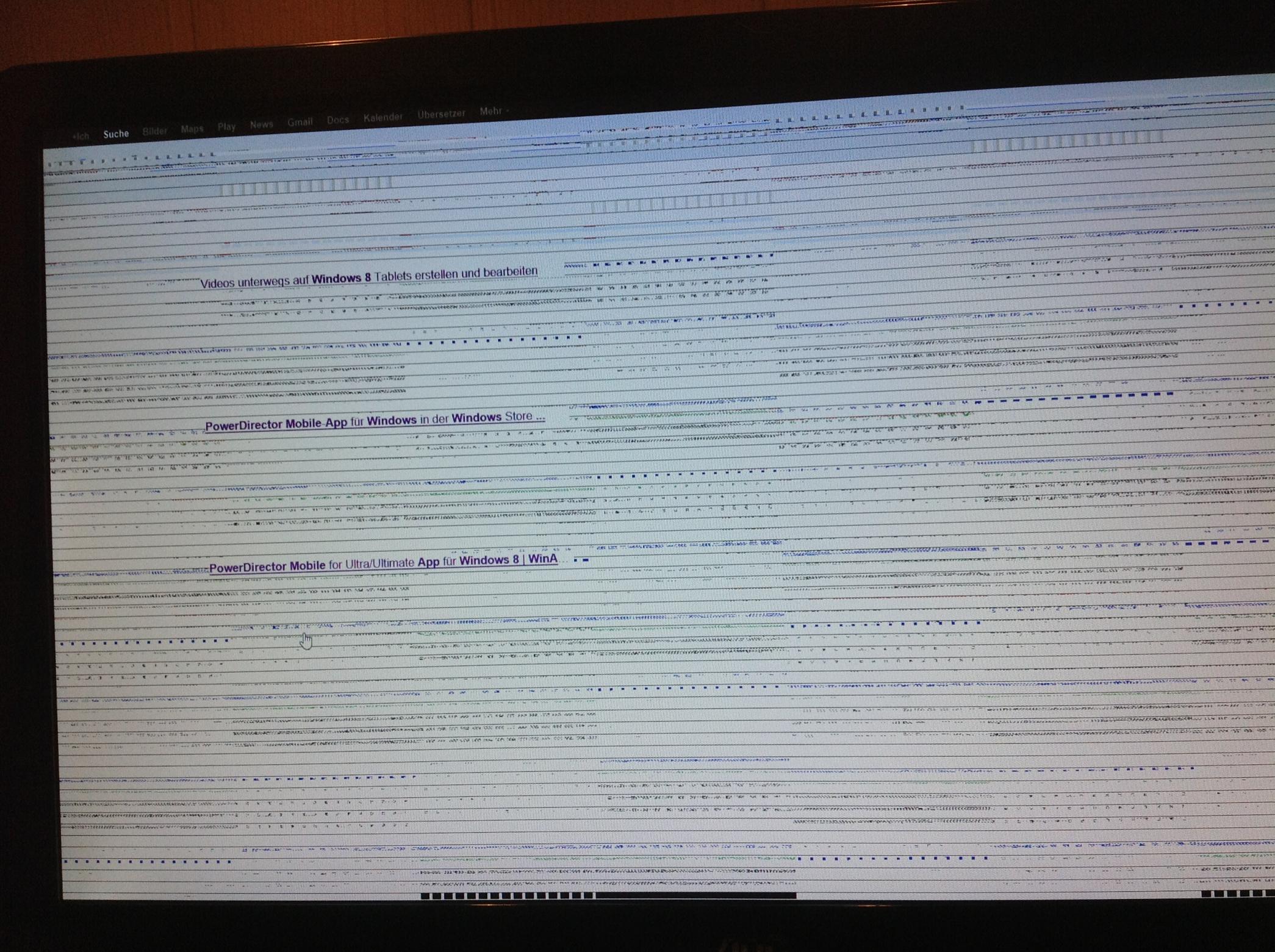

Habe seit dem Wechsel von Windows 7 auf 8 ab und zu horizontale Streifen (siehe Anhang) im Bild.
Ich bilde mir ein, dass es besonders bei hellem Hintergrund auftritt.
Bewege ich die Maus über den Bildschirm, verschwinden die Streifen an der Stelle, an der sich der Mauszeiger befindet. Auch Schließen und erneut öffnen der Fenster bringt Abhilfe.
Bei der Graka handelt es sich um eine GeForce 6150LE onboard. Der Monitor ist von AOC und per VGA verbunden.
Bei Windows 7 trat bei gleicher Konstellation dieser Fehler nicht auf.
Wäre schön, wenn mir jemand einen Tipp geben könnte.

hi,
schaut stark nach der grafikkarte aus, könnte allerdings auch ein verbindungsfehler sein. schau dir mal die pins von dem VGA Kabel an ob da einer vielleicht etwas tiefer sitzt, also ein wenig reingedrückt ist. wenn ja dann mit ner Flachzange vorsichtig rausziehen.
falls der stecker ok ist, mal eine andere grafikkarte ausprobieren

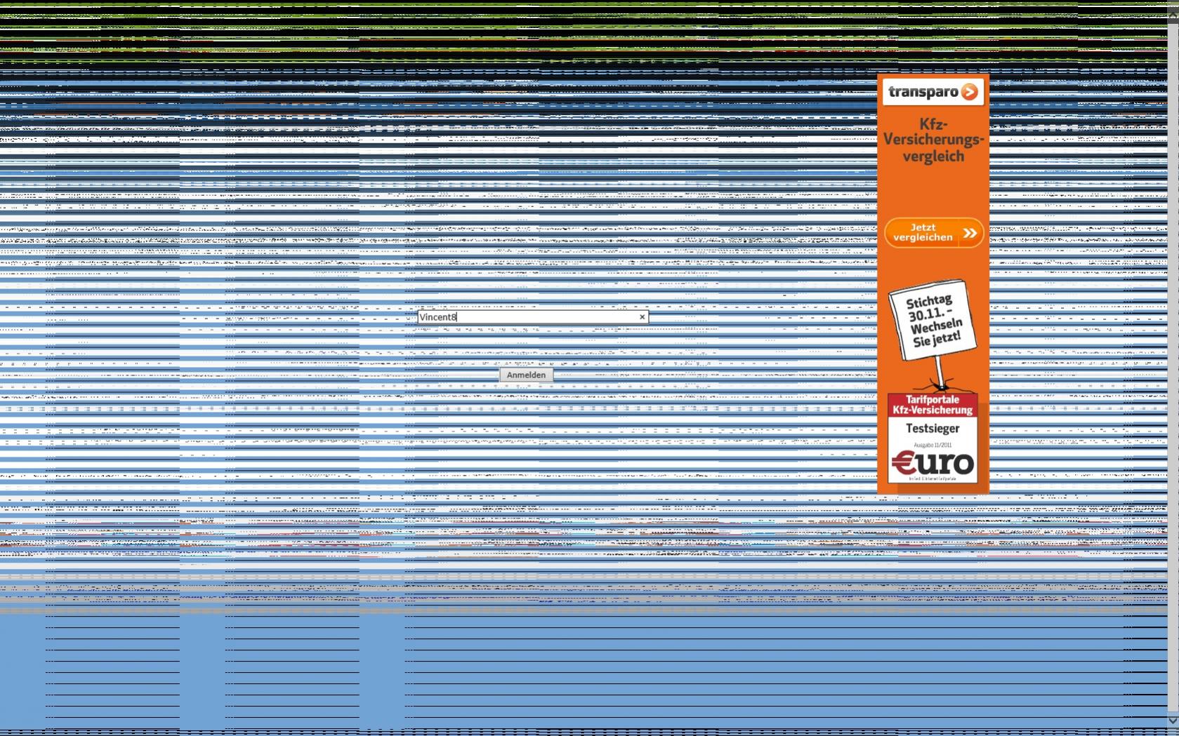

Wenn das passiert schon mal "printscreen" gedrückt und das Bild in Paint eingefügt? Sollte das Bild in Paint normal sein, liegt es eher an der Verbindung bzw. dem Monitor. Wenn nicht ist es die Grafikkarte.
Kann nur mehr an der Onboard Grafik liegen.
Folgendes habe ich versucht:
Mehrere VGA Kabel probiert.
Verschiedene Treiber
Anderen Monitor
Geringere Auflösung
Bild unten ist von Paint.
