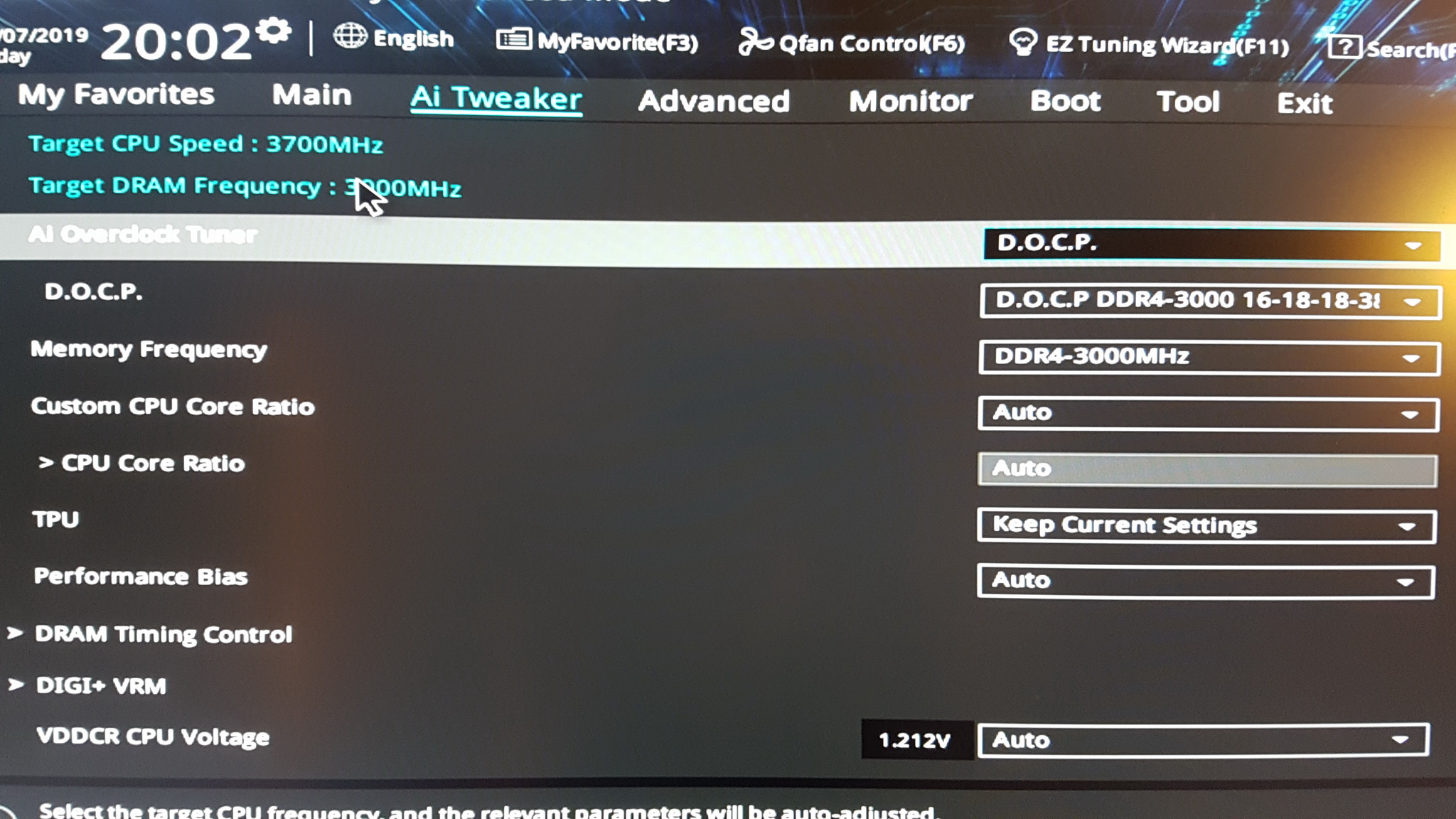

XMP und DOCP ist ein recht gutes Stichwort gewesen, da klingelt etwas... bevor ich das Netzteil tausche oder das BIOS Update einspiele, stelle ich den Wert wieder auf "auto" und schaue was passiert. Wenn ich mich nicht irre, steht dieser Wert nämlich Standardmäßig auf "auto" und diesen hatte ich im Winter vergangenes Jahr umgestellt.
War ein Tipp hier im Forum, weil mein Windows ewig brauchte bis es startet. Nun warte ich ab und würde ein "Edit" machen, wenn es Neuigkeiten gibt.
ja jetzt schau mal wie es läuft ob die freezes weg sind mit "auto"
danach kann man dann weitere Schritte einleiten.
