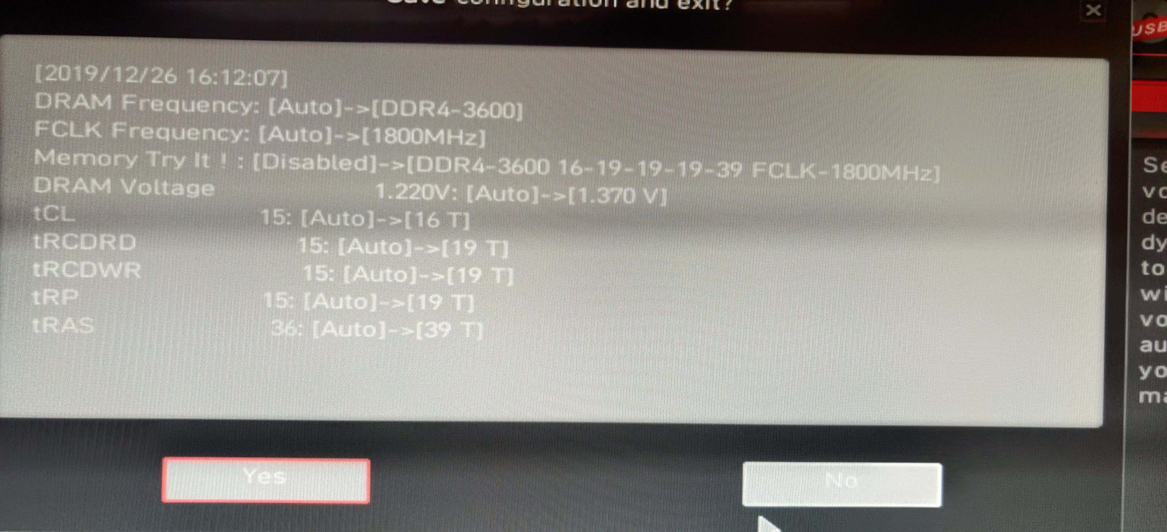

Ich habe den Gamemode deaktiviert und einen Ramtest durchlaufen lassen, scheint alles in ordnung zu sein. Ich werde jetzt manuell die Werte des Herstellers eintragen. Im Msi Board scheint kein XMP Profil hinterlegt zu sein.
Es handelt sich übrigens um 2x16gB
Mir ist zudem Grade aufgefallen das der Power Button am PC ein n Wackelkontakt hat. Biegt man die Kabel auf der Backplate etwas, verliert er seine Funktionalität.
So, hab jetzt Mal die Einstellungen im BIOS angepasst und werde jetzt erneut testen.

Die Situation ist leider noch schlimmer geworden. Der Rechner stürzt immer noch ab, die Leistung ist jedoch deutlich schlechter geworden. Die Frames in Dota 2 sind im Schnitt um 70 gefallen. Ich bin grade überfragt was sich da noch machen lässt.
