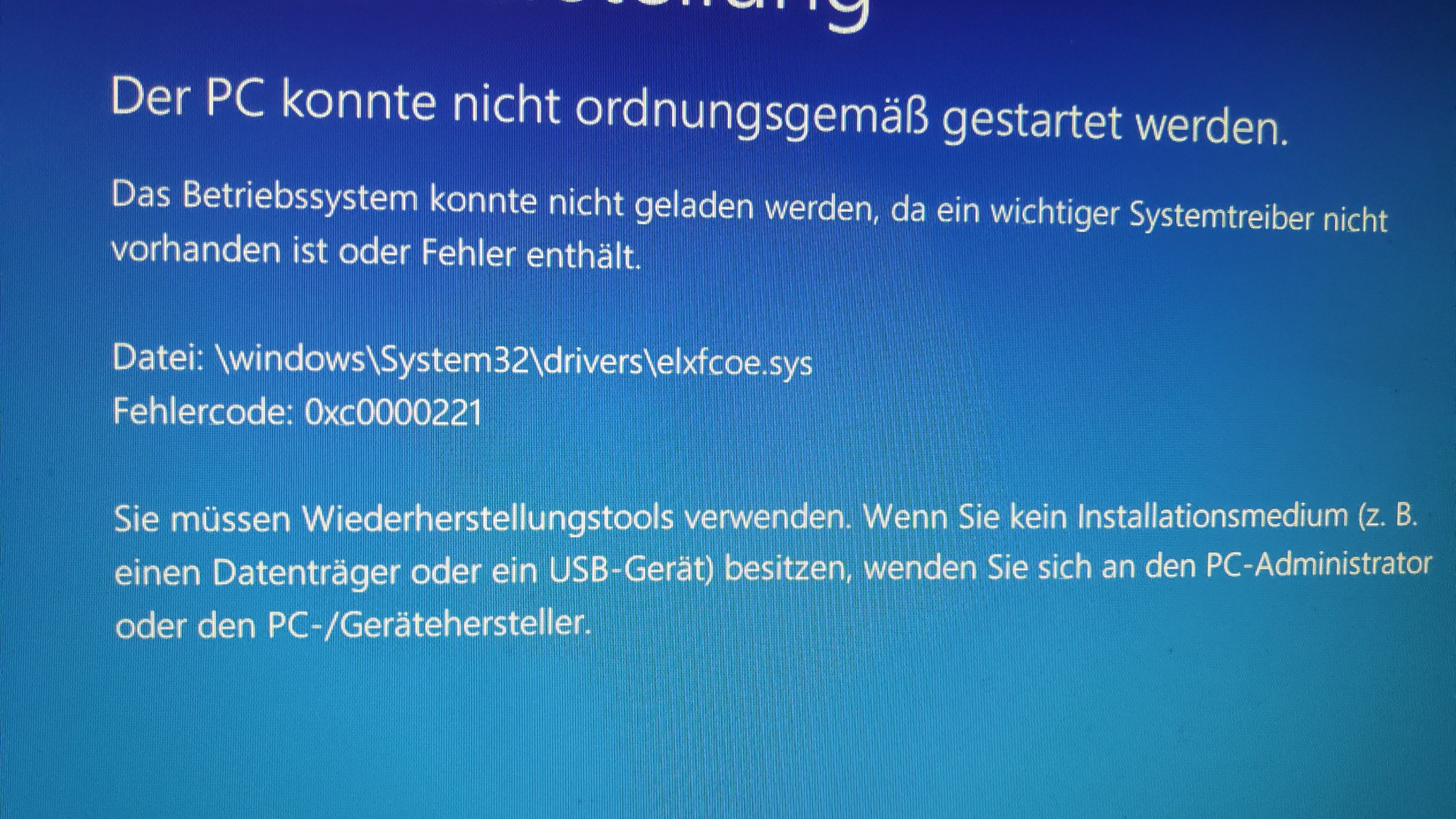

Im Anhang ist ein Screenshot von einem BlueScreen, dieser ist aber leider der eine von den 2-3 BlueScreens, die seltener auftraten.

Hat Dein Kumpel sowas drin was einen "Emulex Storport Miniport Driver" benutzt?
Das Ding (der Treiber) ist abgeraucht.
Wenn die anderen BSOD andere Treiber/Dateien nannten duerfte es der RAM sein, der etwas mehr Spannung braucht um in Vollbestueckung besser zu arbeiten. Wo und welche Spannung geaendert werden muss, kann ich Dir nicht sagen. Hab nix von AMD.
Frag einfach mal unverbindlich @SV3N an. Der hat damals auch jemanden mit aehnlichen Problemen helfen koennen. Und sag dem Kumpel er soll mal nachsehen welche Version das BIOS vom Brett ist.
