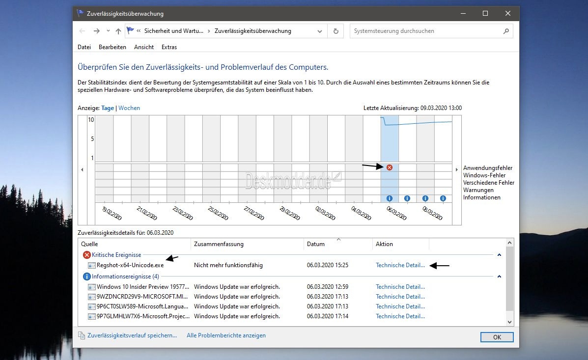

Den Zuverlässigkeitsverlauf kannte ich tatsächlich noch nicht. Seit der Windows Neuinstallation hatte ich 2 Zusammenbrüche, um 0:22 und 1:27 lt. Ereignisprotokoll (Kernel_Power 41). lt. Zuverlässigkeitsverlauf Kernelliveevent 117
Was steht unter 'Technische Details' bei EreignisID 117:
