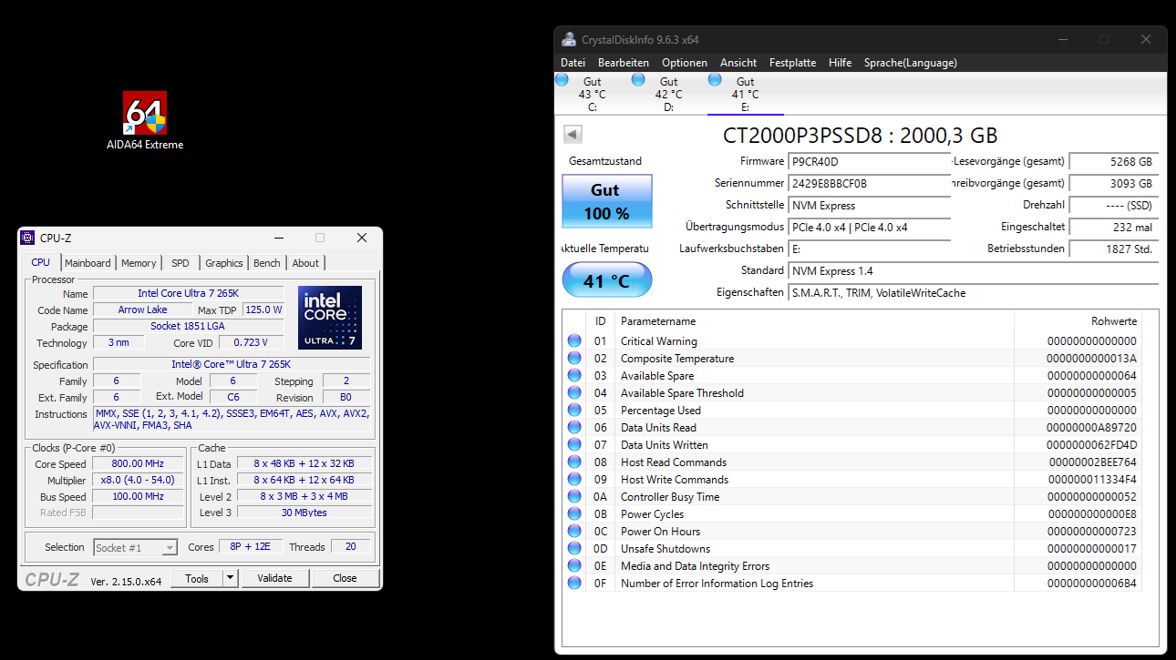

schonmal die SSD´s / HDD´s mit Crystal Disk Info getestet?
Ggfs. sind die am Ende ?
Bitte einmal vom Tool CPU-z (Gibs im CB Downloadbereich) je einen Screen von den Reitern hier hochladen.

Ich habe keine HDDs nur 3x m.2 davon ist eine bei 97% und die anderen beiden bei 100%
Hier das bild

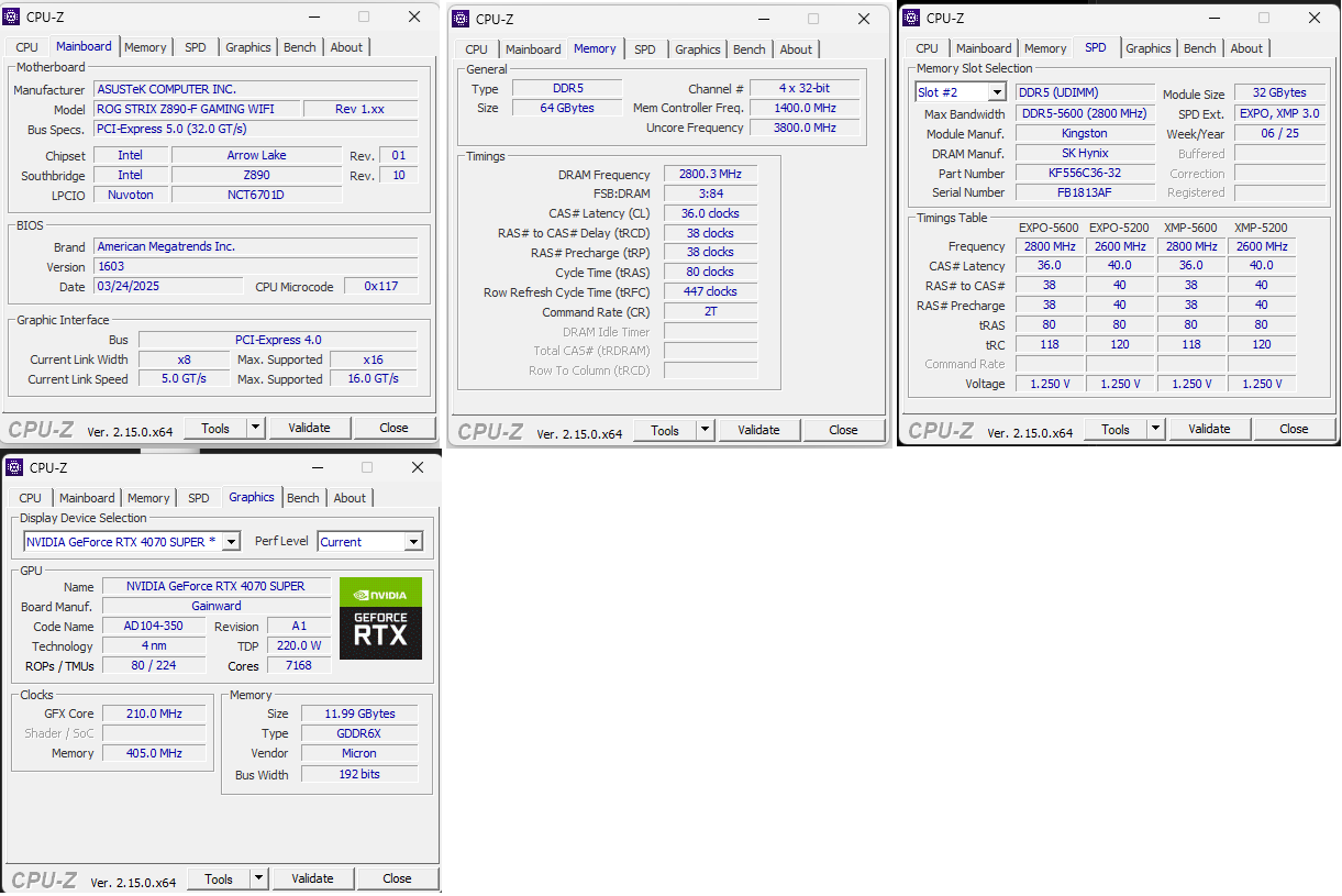

Bitte noch je einen Screen von CPUz Reiter Mainboard, Memory und SPD
Der rest von cpuz.
