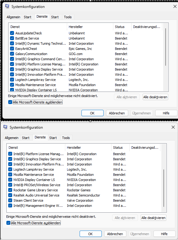

Was läuft da unter msconfig -> Dienste -> Nicht-MS Dienste ?
- Apr. 2025
- 11

Mal Logitech (RGB?) und Asus beenden?
- Apr. 2025
- 11
@frames p. joule Habe jetzt Asus runtergeschmissen und die Logitech RGB ausgeschaltet ich starte kurz PC neu und teste dann noch mal. Danke dirDanke dir
Ich weiß nicht ob ich lachen oder weinen soll. Ich habe jetzt AIDA extreme durchlaufen lassen für 5 Minuten. Habe cyberpunk und rdr2 getestet. Das Spulenfiepen ist zwar noch vorhanden aber bis jetzt keine weiteren laags mehr. Als ob das jetzt so einfach war das Problem zu beheben
