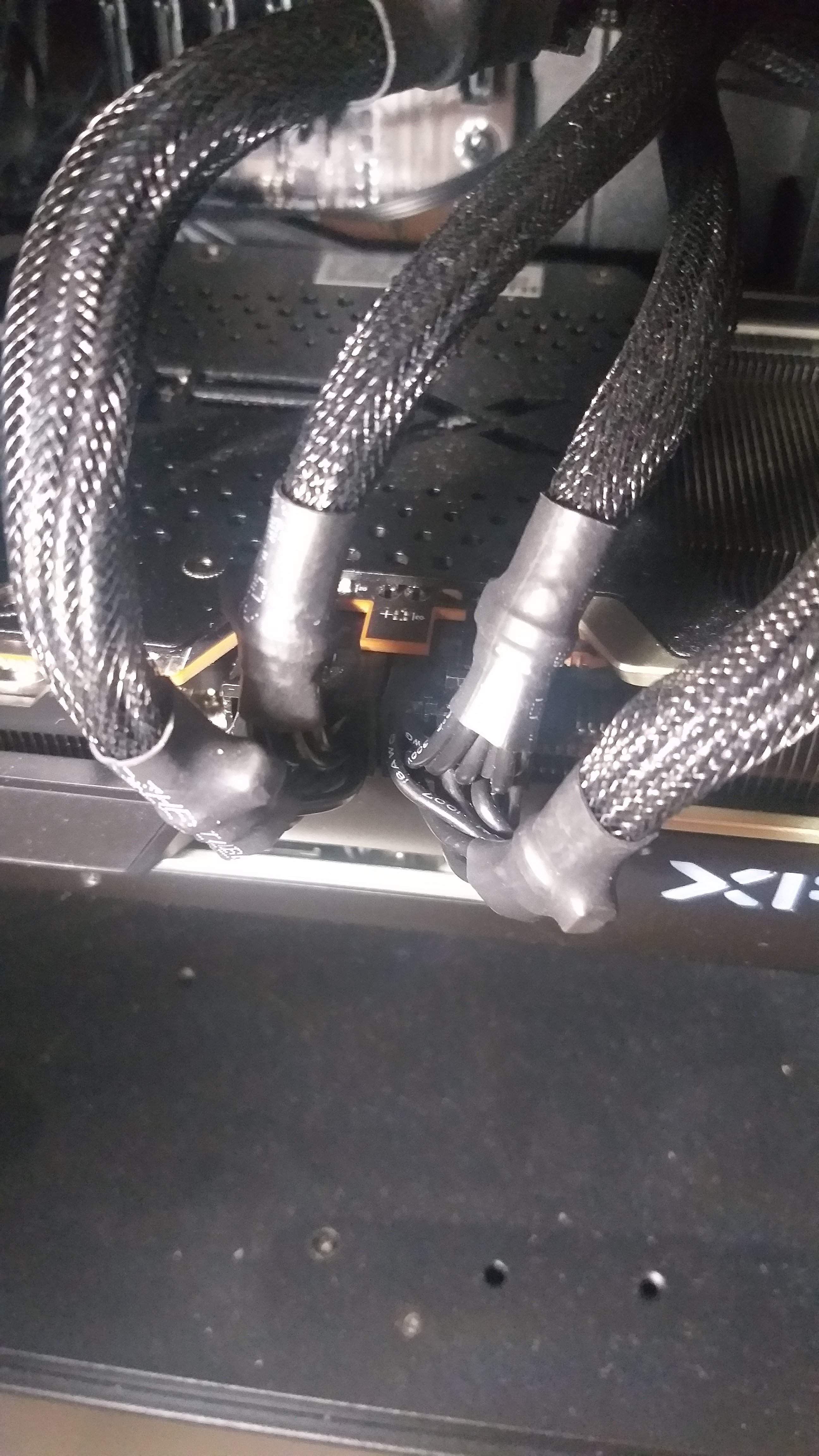

Hi, vielen Dank erstmal für deine Vorschläge. Was meinst du mit Kabel und Leitungen getrennt anschließen?

Laut Geizhals hat dein Netzteil 4x8 Pin.
https://geizhals.de/be-quiet-pure-power-11-700w-atx-2-4-bn295-a1910237.html
Wahrscheinlich sind das 2 getrennte Leitungen. Die 2 getrennte Kabel benötigen.
Es gibt jedoch Y-Kabel, die nur an 1 Anschluss am Netzteil hängen, aber in beide Stecker der Grafikkarte kommen. Das ist insbesondere ein Thema bei modularen Netzteilen. Dein Kabelbaum ist ja fest installiert.
Ein solches aufgeteiltes Kabel ist insbesondere bei sog. "Multi-Rail-Netzteilen" nicht optimal.
Meinst du ich sollte beide Kabel an die Graka anschließen? Weil ich habe beide PCIe Kabel angeschlossen. Also beide Leitungen
Wenn du 2 Leistungen hast, mit jeweils getrennten Kabeln und die gehen beide in die Karte rein, dann ist es korrekt. Gerne kannst du Fotos davon hochladen. Um sicher zu gehen.
Wie du weißt kann ein Wechsel des Netzteils vielleicht etwas bewirken, es muss jedoch keinesfalls zwingend etwas bringen, um Spulenfiepen zu reduzieren.

Lohnt es sich meine Gaming PC underzuvolten, wenn ich ihn gerade erst neu habe?
