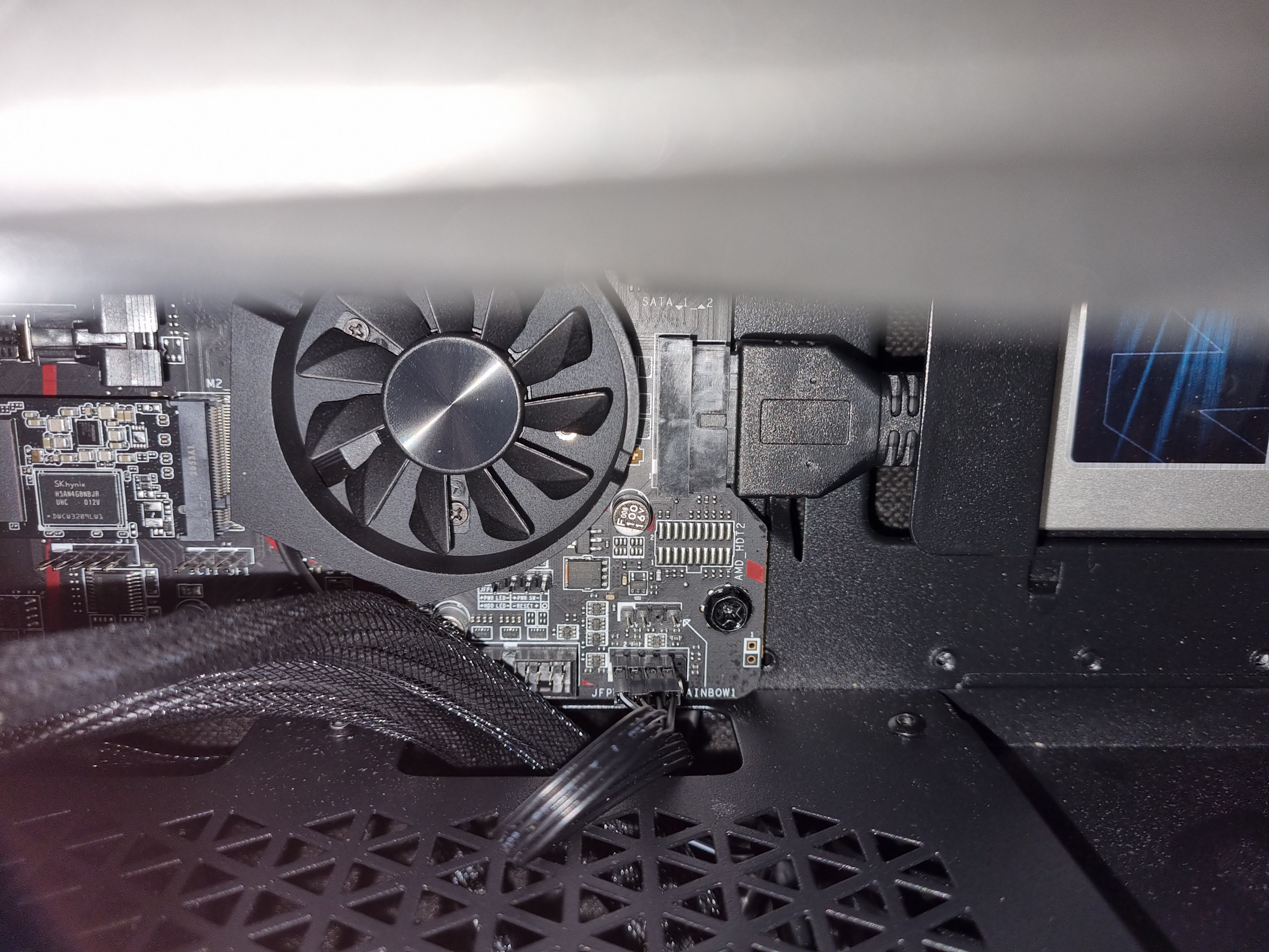

Ich hab jetzt mal alle Anschlüsse überprüft und den für die RGB Steuerung des gehäuses weg gelassen, dieser war vorher auch nicht angeschlossen. Auch war der Halter für die GraKa nicht richtig eingerastet vorher.
Sind diese richtig angeschlossen? Links->Rechts: Power LED+, Power LED-, Power Button

Blizzy135 schrieb:
Eventuell ein Stecker falsch / nicht ganz drauf?
Kann sein. Eine schwankende Spannungsversorgung aufgrund eines Wackelkontaks o. ä. ist sicher nicht ideal für den Audio-Chip. Lässt sich aber so aus der Ferne schlecht sagen, da musst du schon selbst nachschauen, ob alle Stromversorgungsstecker richtig sitzen ;)
Könnte mir sonst vorstellen, dass irgendwelche Kabel jetzt näher am Audio-Bereich liegen und der einfach sehr schlecht geschirmt ist. Vielleicht mal bei geöffneten Gehäuse im Betrieb die Kabel bewegen? Auf keinen Fall abstecken, nur etwas anders legen, und schauen, ob ich was tut hinsichtlich der Geräusche.
Also Stecker habe ich eben überprüft, was das neue Board hat ist ja eine Metallhalterung beim Grafikkarten Pcie Slot, hatte das alte Board nicht.
Beim Audio Anschluss selbst ist nichts in der Nähe außer die System Fans.
