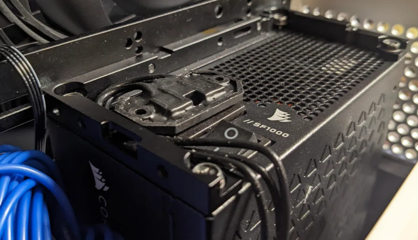

Ich hatte auch mal (Platz-)Probleme im SFF-Bereich mit einem SF1000-Netzteil bzw. mit der Höhe des C13-Steckers und habe ihn komplett abgetragen und dann in "electronics epoxy" neu isoliert. Funktioniert auch bei Spulen, ist aber auch in geringem Maße ein thermischer Isolator, im Gegensatz zum Putty. Damals habe ich kleine Kühlkörper auf den Spulen angebracht und danach die Spule eingepinselt und den Kühlkörper frei stehen lassen.
Natürlich keine Empfehlung von mir, das selbst zu probieren. Nicht reversibel, instant Garantieverlust etc. pp.

Es ging hier auch nicht um das Netzteil selbst, sondern darum, dass das Kaltgerätekabel zu hoch war und jetzt nur noch 3-4mm hoch ist... dafür in Epoxidharz getränkt. Sonst hätte über dem Netzteil der Lüfter nicht mehr in den Deckel gepasst und auf den wollte ich nicht verzichten.
