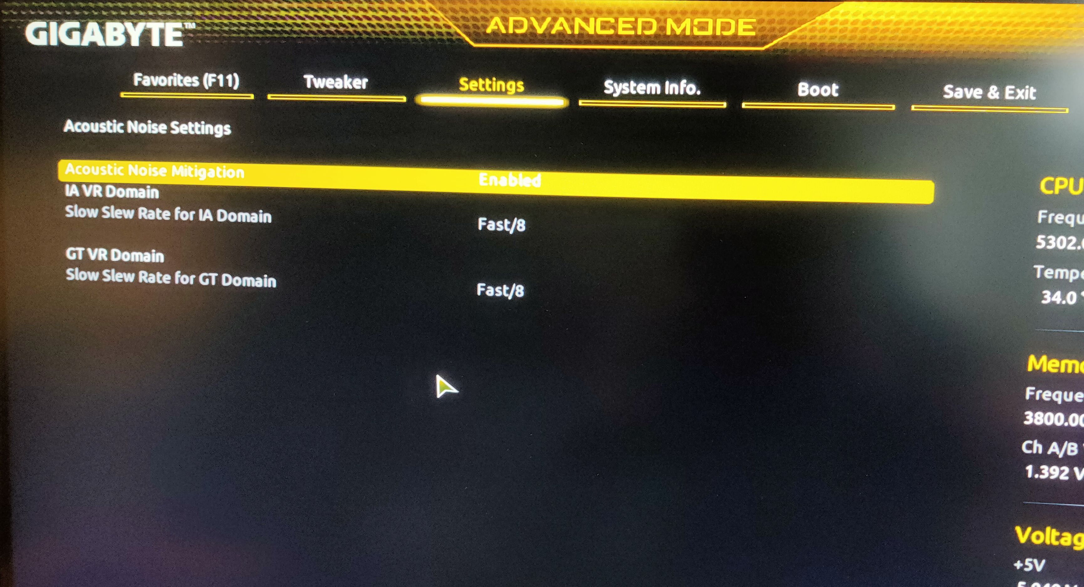

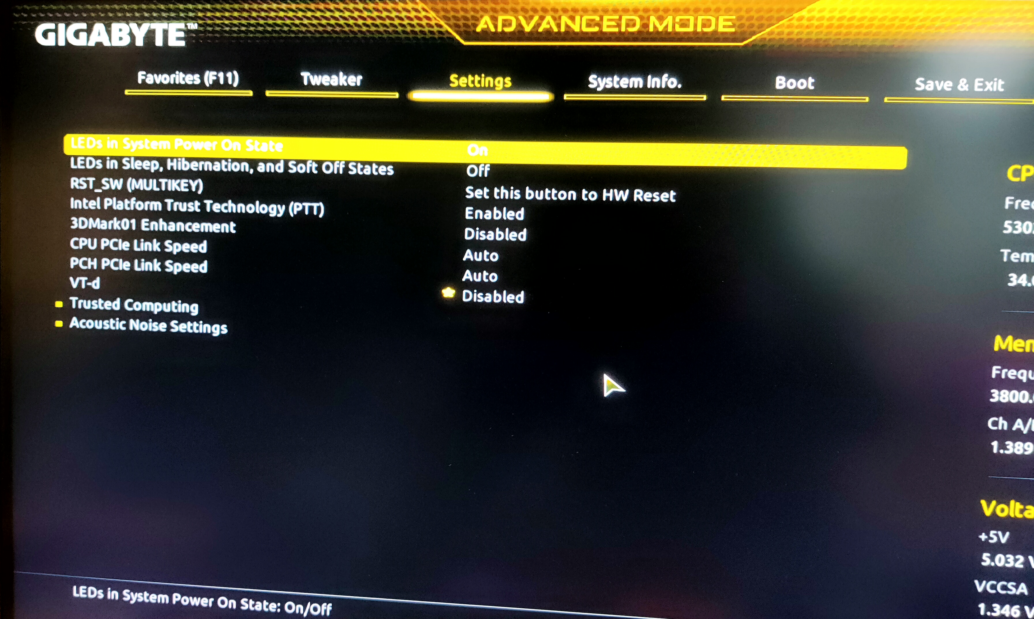

Im Bios gibt es einen Punkt, der dagegen helfen sollte. "Accoustic Noise Migration" oder "Acoustic Management" oder so ähnlich.

@JoeDante Ich schaue mal im BIOS nach ob ich dazu etwas finde.

So sieht das bei mir aus....
