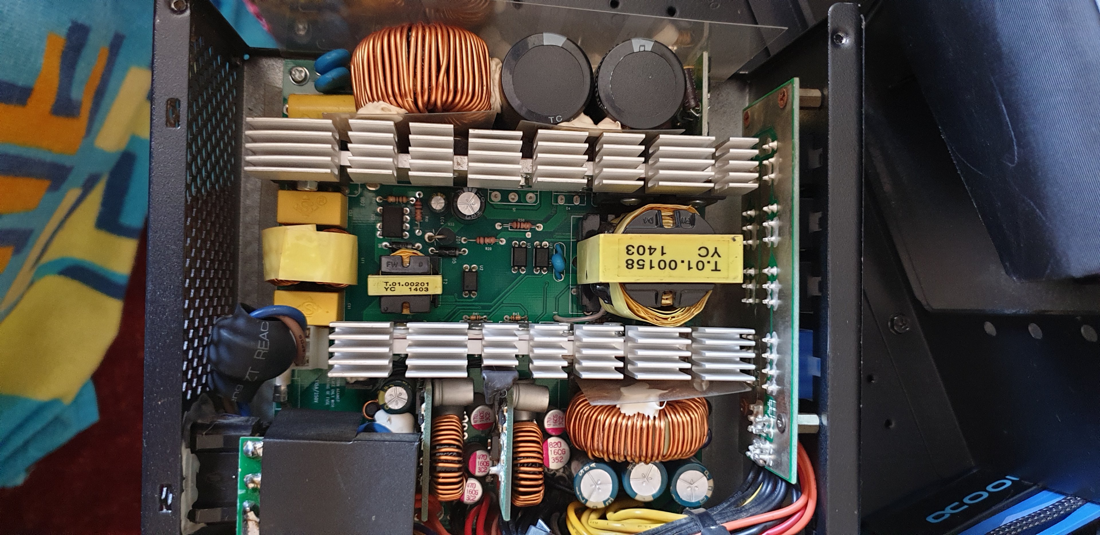

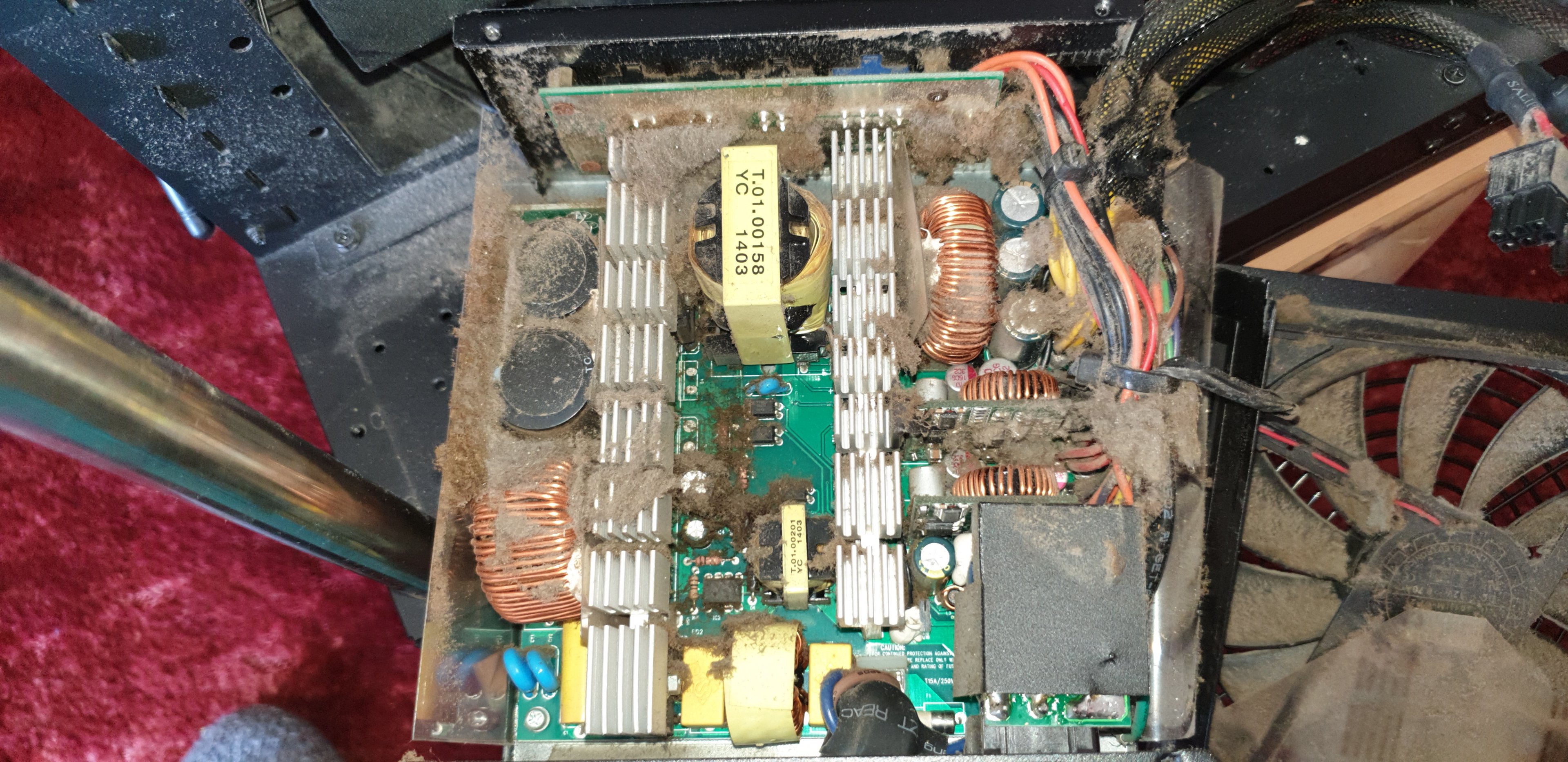

7 Jahre... und das beschriebene Fehlerbild...
Kürzlich setzte der PC meines Sohne am liebsten spontan von selbst aus.
Nach dem Reinigen des Netzteiles von innen läuft er wieder Einwandfrei...
Guter Vorschlag, naheliegend aber war mir nicht gekommen. Habe gerade mal reingeleuchtet und auch wenn minimal staub vorhanden ist, ist es doch sehr nah an deinem 2. Bild.

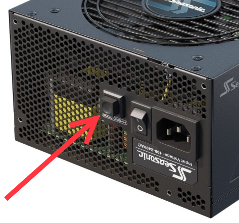

Die Seasonic Netzteile sind eigentlich auch mit Ventilator sehr leise, bei vielen kann man sogar den Ventilator bei geringer Last abschalten lassen.
