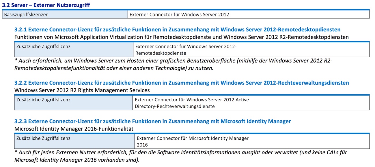

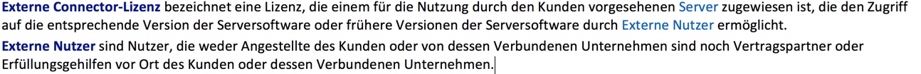

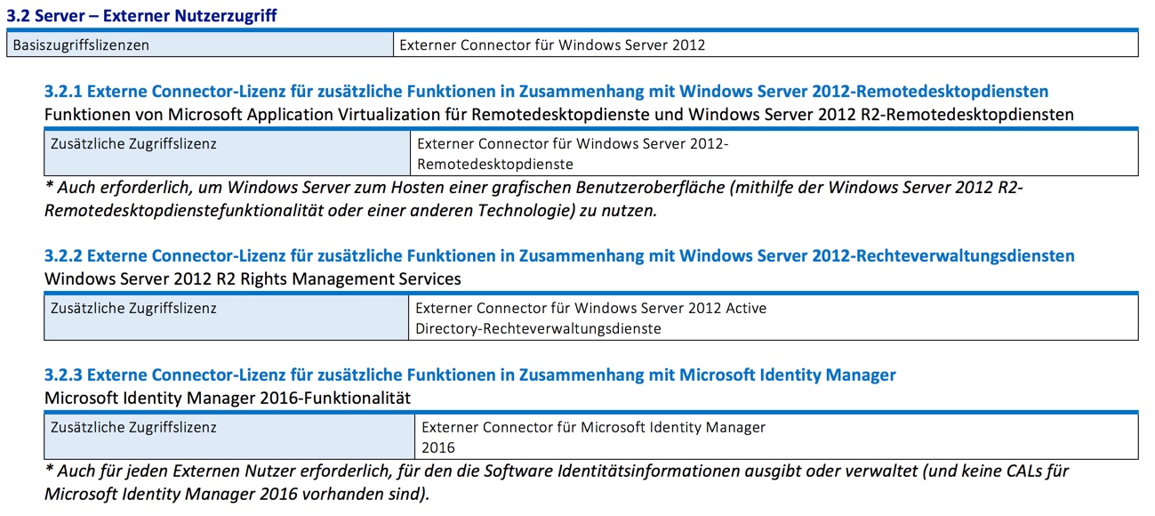

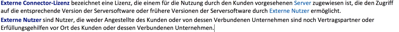

Das ist nicht korrekt. Die External Connector bewirkt das eine unbegrenzte Anzahl an unternehmensfremden Geräten auf die Windows Server deines Unternehmens zugreifen dürfen.
Eine Art Windows Server CAL-Flatrate-Lizenz für Unternehmenseigene gibt es nicht.
Siehe Screenshots aus der aktuellen Product Terms von Microsoft, Seite 47 und Anhang A.

Auf was genau beziehst du dich gerade?
Im Falle von OWA trifft es ja eigentlich immer zu, dass es sich um unternehmensfremde Geräte handelt. Wie im "Fall 2" des TE, wo der Kollege über seinen Privatrechner auf OWA zugreift.

Ja, aber OWA wird ja dann immernoch von Mitarbeitern des Unternehmens genutzt. Da hilft auch keine External Connector Lizenz.
OWA kann man für Mitarbeiter des Unternehmens nur mit User-CALs lizenzieren.

Oha, kannst du mir da nen Link schicken, wo du diese Bilder her hast?
Und auch mit den "unternehmsfremden Geräten" bist du dir sicher? Wie sieht's dann mit "Strom-Zählern" aus, die wild in der Landschaft rumstehen, und von einem Server ausgelesen werden, aber dennoch dem Unternehmen selbst gehören? ^^
@Necareor:
Ich führe regelmäßig Lizenzüberprüfungen (das böse Wort Audit) durch. Meistens auf freiwilliger Basis des Kunden. Manchmal auch im (indirekten) Auftrag von Microsoft.
Ja ich bin mir sicher mit allen Microsoft Lizenzthemen :)
Die Bilder habe ich grad selber "geschossen" :D
Die Lizenzbestimmungen (und das ist ganz wichtig) für sämtliche Microsoft Produkte stehen in den Microsoft Product Terms
https://www.microsoft.com/en-us/licensing/product-licensing/products.aspx
Dort unter Product Terms - Language - deine Sprache auswählen und das aktuellste Dokument wird heruntergeladen (April 2016).
Zugegeben, das Dokument ist etwas schwierig zu lesen, aber wenn du den Aufbau verstanden hast, gehts einigermaßen.
Das Vorgehen ist immer das gleiche: Erst die allgemeinen Lizenzbestimmungen anschauen und erst dann auf die Produktspezifischen Bestimmungen gehen.
Im Anhang A oder B gibts dann noch weitere Definitionen bzw. Feinheiten.

Doch, auch dann ist er falsch. Damit die External Connector Lizenz greift, darf der Zugriff nicht vom Unternehmensgelände erfolgen.
Tut mir leid :/
Ihr erlaubt den Geräten Zugriff auf eure Windows Server Infrastruktur. Also benötigt Ihr die CALs für diese Geräte.
...versteh ich nicht ganz. Die Zähler hängen doch irgendwo bei den Leuten im Keller, das ist ja kein Unternehmensgelände mehr.
Ohje, ich glaub, ich hab mal wieder ein Brett vor'm Kopf.
Heißt das, den External Connector kann man nur verwenden, wenn externe User von fremden Geräten aus auf einen Windows Server zugreifen? NIcht, wenn kein User dahinter sitzt? Wie soll man denn aber fremde Zähler verwalten, die genaue Zahl ist da kaum zu bestimmen, zumal die immer wieder wechselt.
