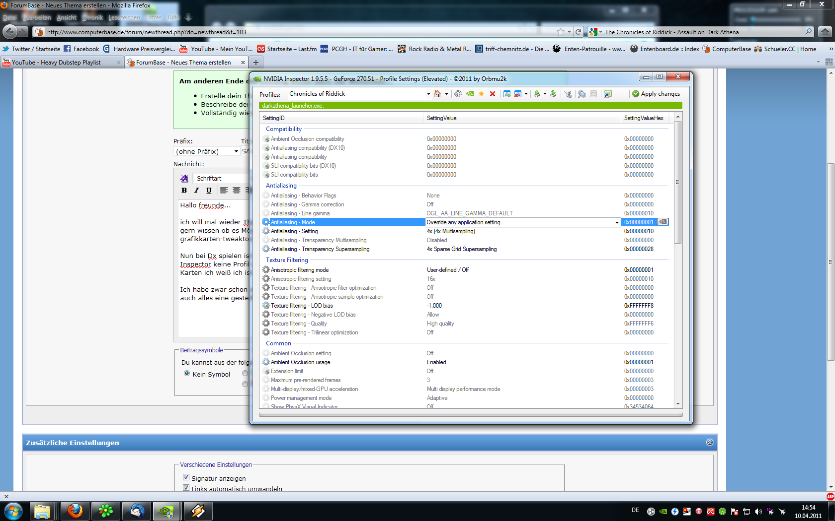

ich will mal wieder The Chronicles of Riddick - Assault on Dark Athena spielen. Nun würde ich gern wissen ob es Möglich ist per Inspector SSAA (SGSSAA) an zu schalten.
Nun bei Dx spielen ist das ja kein Problem nur ist TCOR aber eine OpenGL Spiel. Ich habe auch in Inspector keine Profil zu denn Spiel gefunden. Was meine zweifel noch unter mauert, bei AMD Karten ich weiß ich ist es locker möglich ! Bei NV Karten weiß ich es leider nicht !
Ich habe zwar schon eine Neues Profil angelegt und denn die Exe. eingebunden/verknüpft. Und auch alles eine gestellt nun die ist die frage habe ich was vergessen ?
