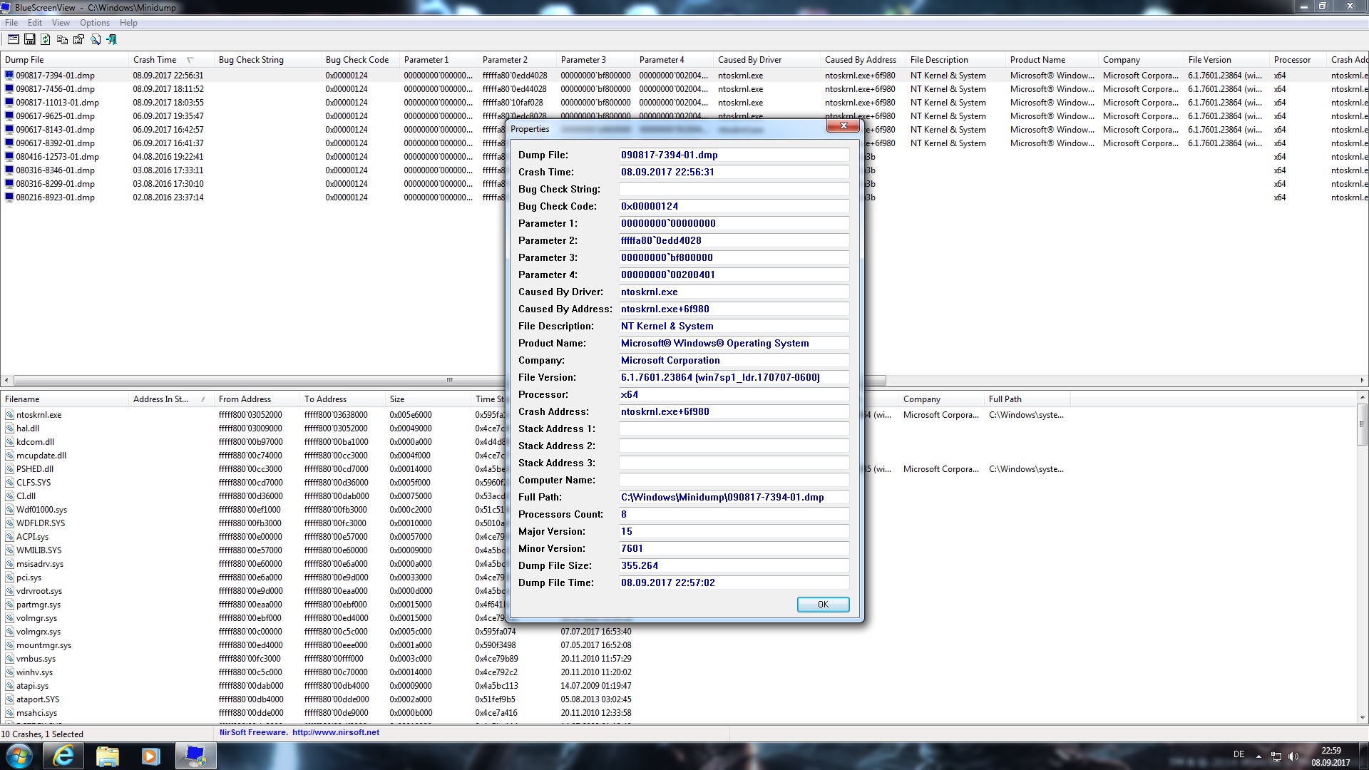

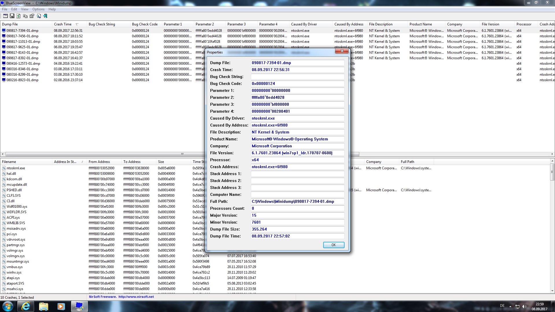

Das ist nicht der BSOD den du beschreibst. Bluescreenview von nirsoft runterladen und Ausgabe zeigen.
"Etwas mit 63..." willst du uns trollen?

Etwas? Bitte das Ganze, weil dann die nötigen Infos dabei sind
Kopiere den ganzen Text raus. Ausserdem kann man damit auch ganz gut Google füttern.

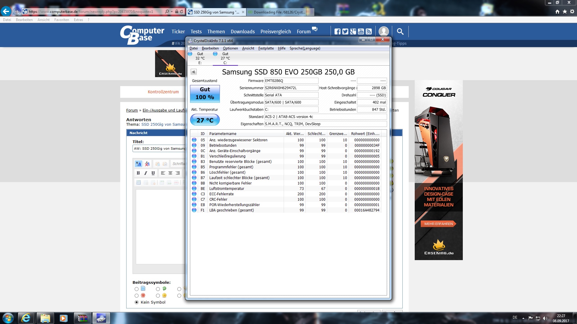

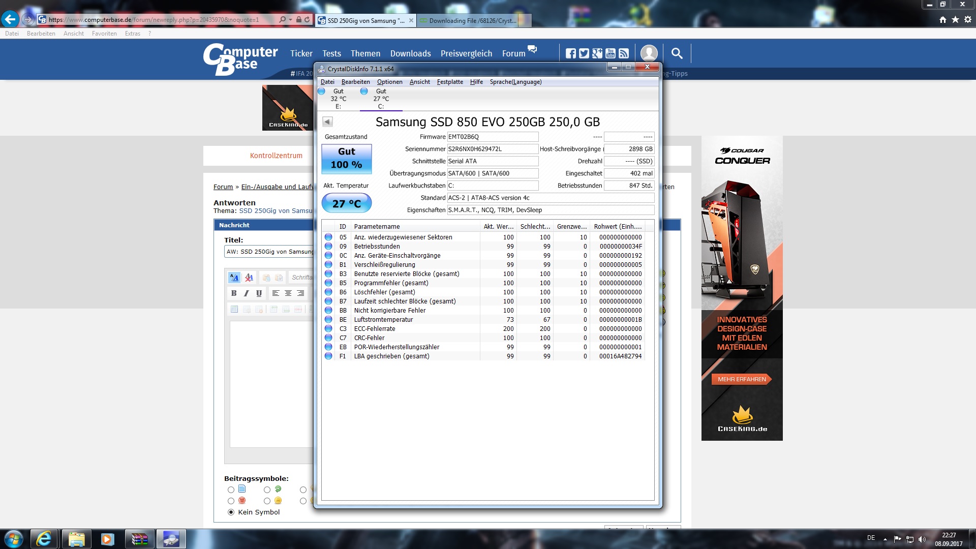

Poste doch bitte mal den Screenshot von CrystalDiskInfo für die SSD, ziehe aber bitte das Fenster soweit auf, dass alle Attribute und auch die Rohwerte vollständig sichtbar sind.
Ok... damit kann ich gar nix anfangen... :cool_alt:
So... hab mir mal Bluescreenview von Nirsoft besorgt... ist das so richtig?... beim erneuten Download und Scan von F-Secure kam bei ca. 13% der Bluescreen... :rolleyes::(
Bei der SSD und deren Datenkabel ist alles bestens. Das chkdsk Fehler des Filesystems findet, ist nach Bluescreens durchaus normal, da das Filesystem in dem Fall leicht inkonsistent werden kann.

Wie so ein be-quiet! mit einer total langsamen Spannungsregelung die bei 50% Load kaum noch die 12V wirklich trifft. Hier zum Vergleich mal wie das SilverStone SX550 SFX die Laständerungen auf 12V ausregelt, da gibt es eine kurze Spitze und dann liegen wieder 12V, was zeigt wie viel schneller die Spannungsregelung dort arbeitet. Aber wenn der Fehler hier immer an der selben Stelle auftritt, wird es danach wohl nicht liegen, auch wenn Google zum Bug Check Code 0x124 folgendes findet: "increase/decrease QPI/VTT first, if not increase/decrease vcore...have to test to see which one it is"
Das die SSDs nicht das Problem ist, sieht man auch daran das die Minidumps dort abgelegt werden konnten, was wohl kaum der Fall wäre, wenn die SSD die Ursache des Problem ist. Wieso eine Neuinstallation von Windows nicht geklappt hat, kann ich nicht ganz nachvollziehen, aber wird Win7 denn überhaupt noch auf Kaby Lake unterstützt und von Microsoft schon aktiv blockiert?
