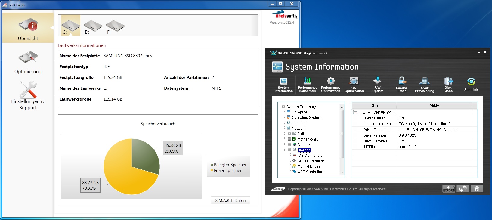

Dann um zu schauen ob ich alles richtig gemacht habe, habe ich mal SSDFresh geladen und gestartet, und nun das, was mich verwundert: Die SSD wird als IDE angezeigt! Fande das alles seltsam und wollte mal den Registry-Eintrag ändern, doch der Parameter stand schon auf Start "0"..

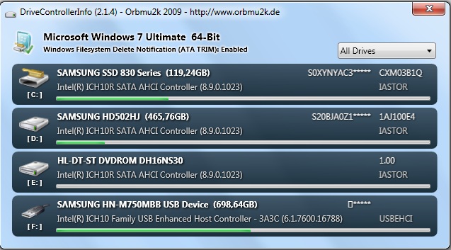

Im Anhang findet ihr ein Bild von SSD Fresh, das das Problem zeigt. Zusätzlich noch ein Screen von DriveController. Meint ihr ich kann das so lassen, oder sollte ich Windows neu installieren?

Verlass dich nicht auf solche Programme.
Schau einfach im Geräte Manager. Wird dort der AHCI-Controller angezeigt, ist auch AHCI aktiviert.

Okay, also dort wird mir unter dem Gesichtspunkt IDE ATA/ATAPI Controller ein "Intel ICH10R SATA AHCI Controller" angezeigt. Also dann wohl doch richtig eingestellt, oder?

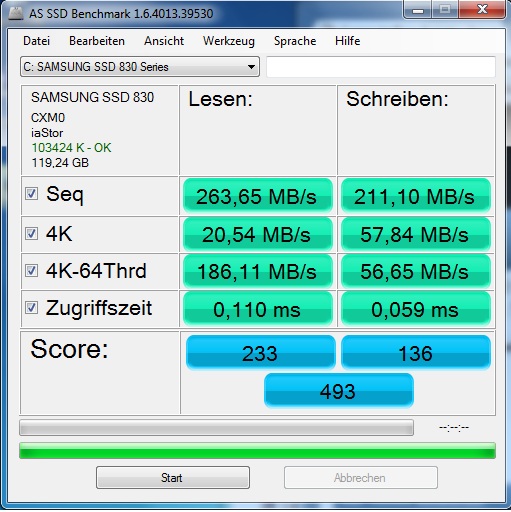

So, hab mal zur Sicherheit einen Bench gemacht:
Ich denke sieht für einen SATAII Port, gar nicht schlecht aus... Sofern sich das bei diesen Geschwindigkeiten überhaupt schon bemerkbar macht, dass die SSD noch in IDE rumgurken könnte

An dem iaStor sieht man, dass der Intel AHCI-Treiber genutzt wird, ist also alles ok.
