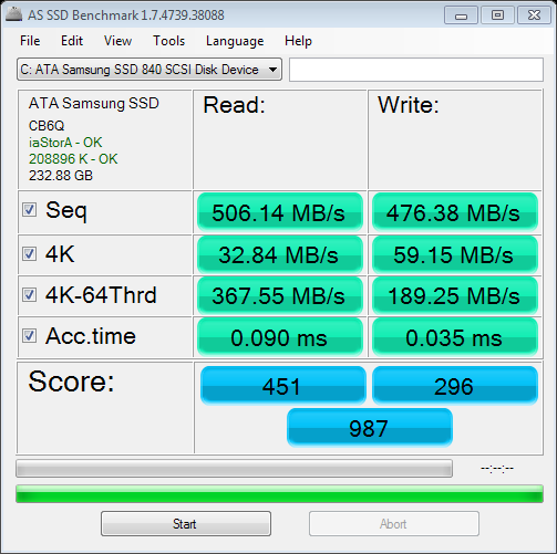

Wie kann ich das mit dem Alignment herausfinden?
Im Screenshot oben linkes Fenster, wenn der untere Wert gruen ist ist stimmt das Alignment.
Links oben sind alle Zahlen grün. Auf allen drei unter Windows angezeigten Partitionen.
