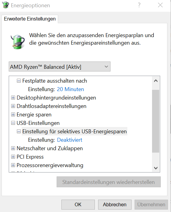

USB-Einstellungen > Einstellung für selektives USB-Energiesparen > Deaktiviert.

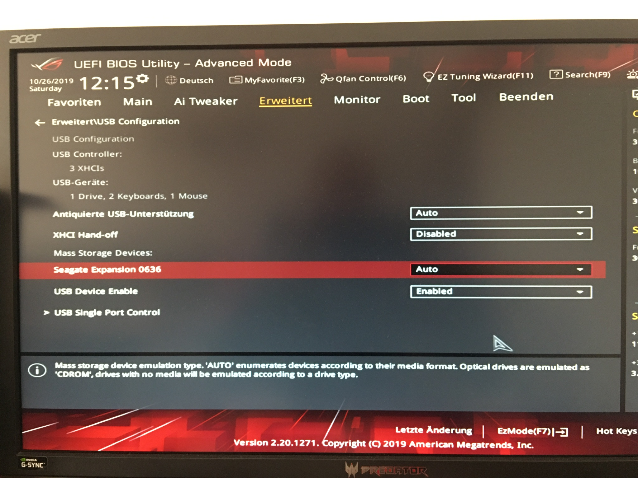

Im Bios sind alle USB-Ports eingeschaltet, die anderen zwei Optionen fotografiere ich kurz ab.

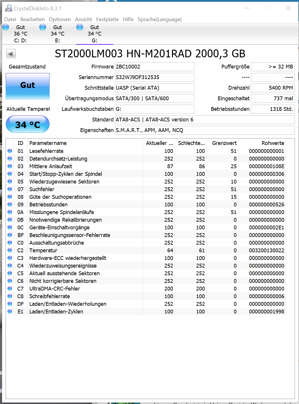

mit crystaldiskinfo kann man unter umständen das laufwerk erkennen. schon mal versucht das laufwerk damit zu sehen?

Ergebnisse von CrystalDiskInfo siehe Anhang.

wird sie bei crystal angezeigt? also c,d und e wie g werden angezeigt, ist eines davon die externe?
seagate produkt seite nach software und treiber durchsucht? ist eine einstellungs oder software sache.
Muss kurz weg, aber ja die externe Festplatte wird in CrystalDirkInfo als Laufwerk G erkannt.
