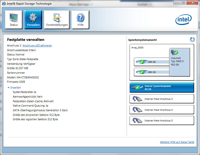

Den Controller auf Raid und die SSD drann. Wo ist da Dein Problem?
Es ist kein Problem. Die SSD läuft Single auch wenn der Controller im Raid-Modus ist. Du hast doch die Möglichkeit Raid-Arrays zu definieren (solltest Du schon mal gesehen haben, hast ja ein Raid) und wenn Du das nicht machst, dann laufen die angeschlossenen Geräte als JBOD-Single-Drives.
Noch nie aufgefallen? Mach das doch einfach bei Deinem Computer jetzt, nur so zum ausprobieren.
