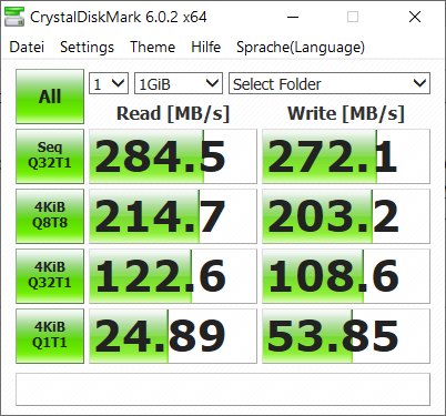

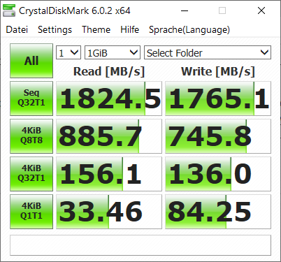

Sehe ich anders, zumal man beim Aufrüsten gleich eine schnellere SSD zur Hand hat.:
Samsung 850 Pro Samsung 970 EVO Plus

Habe auf meinem Gigabyte X58-UD5 Board eine Samsung 970 Evo Pro auf einer M.2 Adapterplatine im PCIe-Slot laufen.
Booten geht über einen kleinen USB Stick und dann rennt die NVME-SSD, auch als Systemlaufwerk. Alles weitere siehe Link
https://www.hardwareluxx.de/communi...e-ssd-treiber-laden-1227826.html#post26907299
https://www.win-raid.com/t3286f50-G...h-legacy-BIOS-and-older-UEFI-DUET-REFIND.html
edit: da mein Board ein Award Bios hat habe ich das UEFI-DUET genommen.
