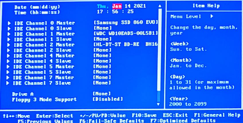

Ich stelle das Gigabyte GA-870A-UD3 Rev. 2.1 auf optimized defaults, alles ist bestens, dh mir wird eine Samsung SSD und eine alte WD-Platte und ein BD-Brenner angezeigt und ich kann auch die Bootreihenfolge definieren.
Immer Master:
Sata 0; SSD
Sata 1: WD HD
Sata 2: Brenner
Stelle ich nach "optimized" auf AHCI
Vgl. Handbuch https://download1.gigabyte.com/Files/Manual/mb_manual-ga-870a-ud3_v.2.1_e.pdf
2.6 Seite 45
Optimized entspricht Native IDE
hier stelle ich auf AHCI und nichts weiteres
Nach dem Speichern sehe ich nur ganz kurz und nicht fertig lesbar die Samsung SSD, eventuell als Raid? Im Bios kann ich keine Bootreihenfolge mehr einstellen.
Mit "optimized" startet ein Linux-Live-System nicht und es gibt hunderte AHCI-Fehlermeldungen.
Wie stelle ich nun richtig AHCI ein?

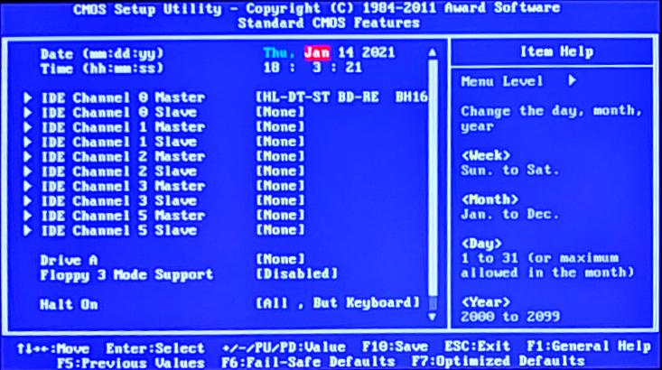

Sobald ich oben das 1. AHCI auswähle verschwinden im Bios die Laufwerke. Ein weitere Auswahl von AHCI im Bios ändert nichts.

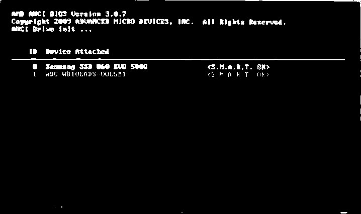

Nach AHCI werden SSD und HDD ganz kurz beim Starten gelistet.
Nach einem Neustart sieht man:
und ab jetzt werden die Laufwerke nicht mehr angezeigt

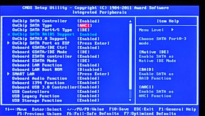

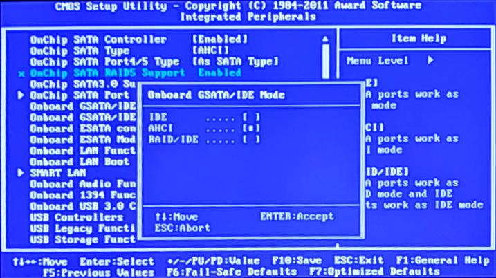

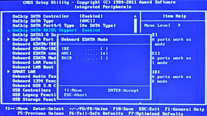

Keine Ahnung was GSATA ist, habe jedenfalls alles auf AHCI gestellt, was sich auf AHCI stellen lässt.

RAID (5) Support komplett deaktiviert? Meh, lesen hilft, wenn es sich nicht deaktivieren lässt. Die Auswahl für Port 4/5 bitte mal durch probieren.
Da kann sich was beißen, sobald RAID auch nur irgendwie aktiv ist, aber kein Laufwerk am passenden Anschluss verfügbar.

GSATA ist der Jmicron SATA Controller mit den zwei gewinkelten, weißen SATA Anschlüssen.
ESATA ein weiterer Controller für die externe ESATA I/O Blende.
Die Quizfrage, lässt sich überhaupt was installieren?
Wollte ich, konnte ich aber nicht
Was spricht dagegen, bei beiden AHCI zu aktivieren, wird ziemlich sicher nie genutzt.

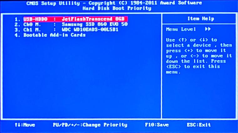

Ja, scheint jetzt alles bestens zu laufen. Ich habe die HDD abgeschlossen und auf die ausgenullte SSD ohne Dateisystem Win 10 installiert. Danach konnte ich eine Bootreihenfolge definieren. Davor war die SSD ohne Dateisystem, dh das Board startete vom 1. Medium mit System und das war der USB-Stick.
Bleibt die Frage, ob ich mit AHCI-Probleme habe. Im Gerätemanager von Win 10 wird AHCI angezeigt.
SATA 3_0 ist die SSD
SATA 3_1 ist die HDD
SATA 3_4 ist der Brenner
Vgl. Schema auf S. 7
