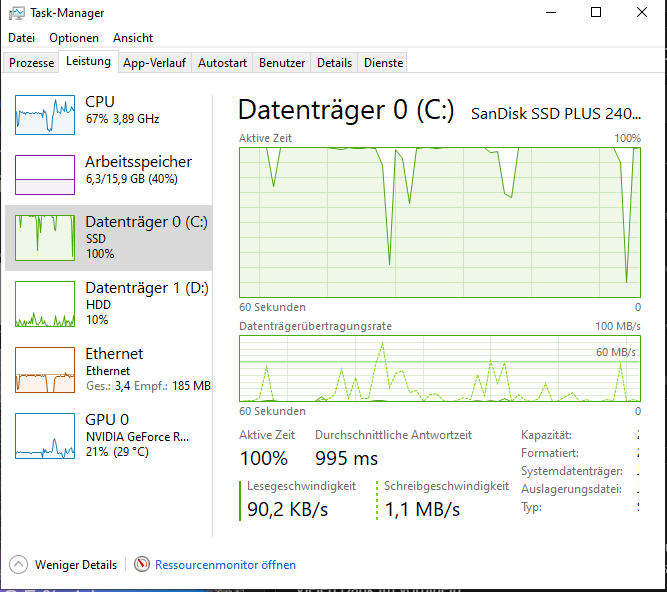

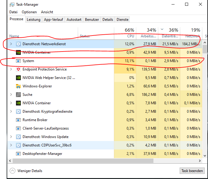

Hallo alle miteinander, ich habe ein Problem mit meiner SSD. Seit neuesten läuft mein PC extrem langsam. Als ich im Task Manager nachgesehen habe ist mir aufgefallen, dass meine SSD zu 100% ausgelastet ist. Die Hauptursache dafür sind die Tasks ,,Diensthost: Netzwerkdienst,, und ,,System,,. Da ich bis jetzt keine Lösung gefunden habe, bitte ich euch um Hilfe. Hier habt ihr noch Screenshots.

Wie voll ist diese SSD? Ist diese voll, geht die Schreibrate in den Keller. Windows startet auch gern sehr langsam.
Ist normal bei der Sandisk Plus. Ein Produkt für leichtes Office und sehr leichte Arbeitslasten.
Avira wird beim integrierten Windows Defender nicht mehr benötigt. Avira Antivir kann zusätzlich belasten.

Da passiert ja auch etwas...
Schau halt mal im Resourcenmonitor, was für die Datenträgerlast verantwortlich ist bzw. auf was da zugegriffen wird.
Reaktionen: oicfar und F1database

da hats was, das ist weit jenseits von "wird mal langsam"...
"durchschnittliche antwortzeit", knapp unter 1 sekunde, was für ssd verhälnisse schlicht enorm viel ist

Die verwendete AV ist auch gerade schwer beschaeftigt. @Liam Noah
Die einfach mal zum Testen deinstallieren.

Also die SSD hat 250gb und davon sind 27gb noch frei. Ich deinstalliere mal ein paar Spiele und gucke ob es sich dann bessert
D.h. die ist im roten Bereich. Oder? Dann kein Wunder, dass die CPU sich so verhält.
Es sollten min. 30% frei sein.
Je weniger freien Platz auf der SSD beibt, desto langsamer wird diese. Und lebt auch länger.
Man kann auch auf 10% runtergehen. Ich mache 30% Regeln (bzw. ich lasse auch nicht so weit kommen).

Es ist ne Sandisk SSD Plus. Die Dinger haben nen Controller auf USB-Stick Niveau, kein DRAM, kein RAM Cache, billigster und damit langsamster Speicher. Ist das Billigste vom Billigen. Sandisk ist nicht pauschal schlecht aber dieses Modell ist für die Mülltonne. Firmwareupdates gibts natürlich auch nicht.
Sandisk raus, Samsung EVO/Pro oder Crucial MX 500 SSD rein und freuen.
SSD zu 90% Voll ist nicht gut.

Hi
Könnte der Endpoint Protection Service sein , bezieht sich entweder auf Iobit UnInstaller oder Avira.
Der kann sehr viel Verbrauchen !
https://www.gutefrage.net/frage/endpoint-protection-service
Oder der Nvidia Container mit seinen 9,5MB/s , wer weiss was Nvidia da wieder fürn Treiber rausgebracht hat , ist zumindestens Mal auffällig , da er am 2. meisten verbraucht.
