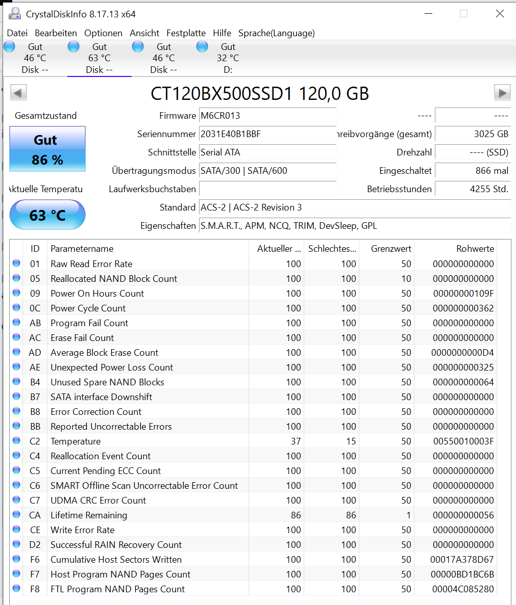

Die Platten sehen alle gut aus bei crystal Dsik info.

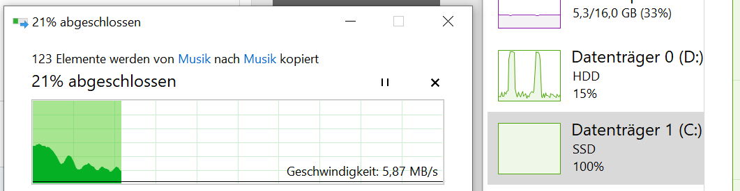

Kopiere ich nun daten von der HDD auf den ssd raid verbund habe ich permanent 100% auslastung auf der ssd, die hdd anfangs auch, aber dann irgendwann nur so um die 20%
Geschwindigkeiten schwanken zwischen 5mb und 120 mb / s
Ich habe keine Idee wieso dies so sein könnte oder was ich noch machen kann

Stoppe ich den Kopiervorgang, bleibt die Auslastung noch eine Weile auf 100% - es sieht also für mich wirklich nach zu langsamen Controller aus. Kann das sein ?
