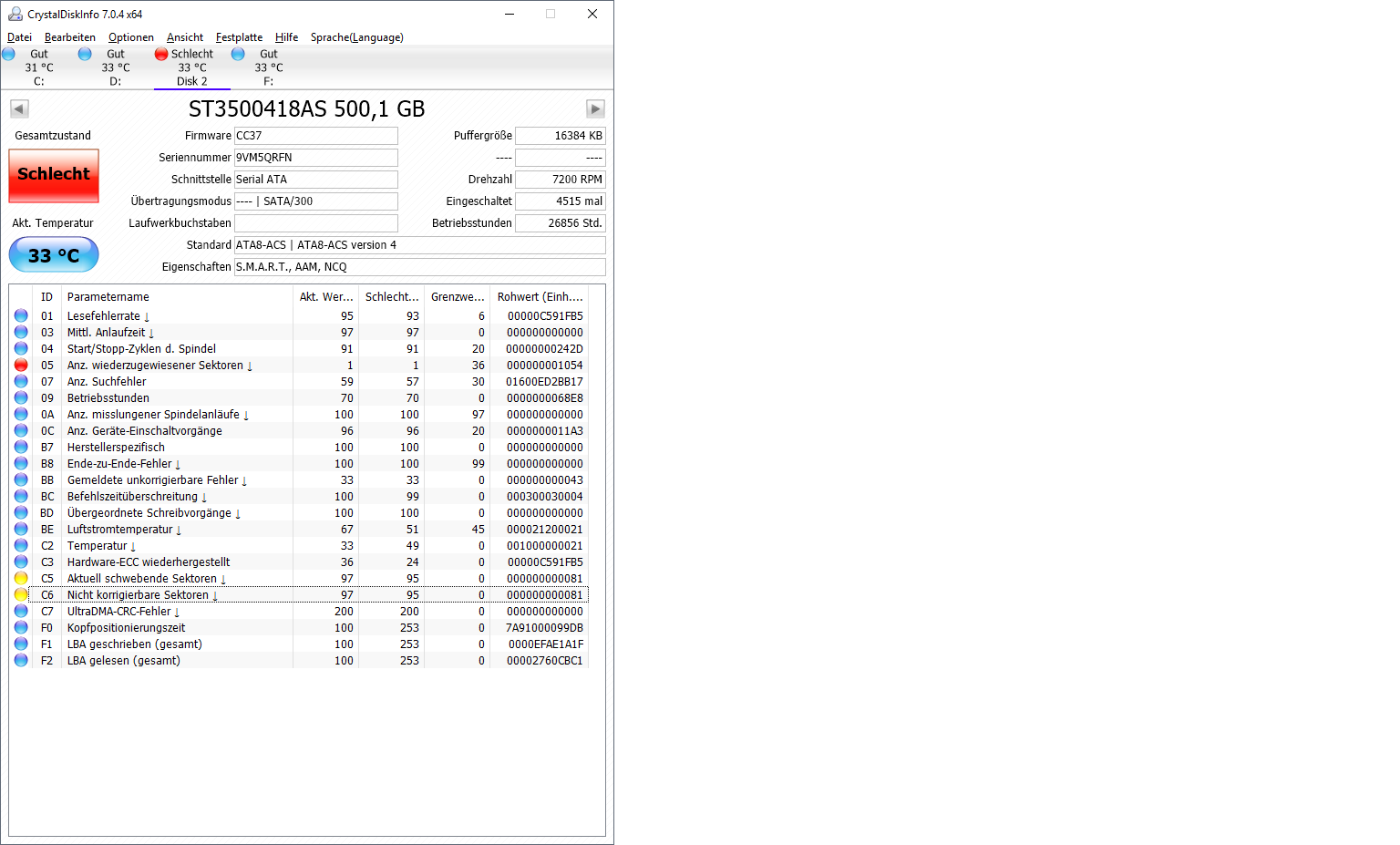

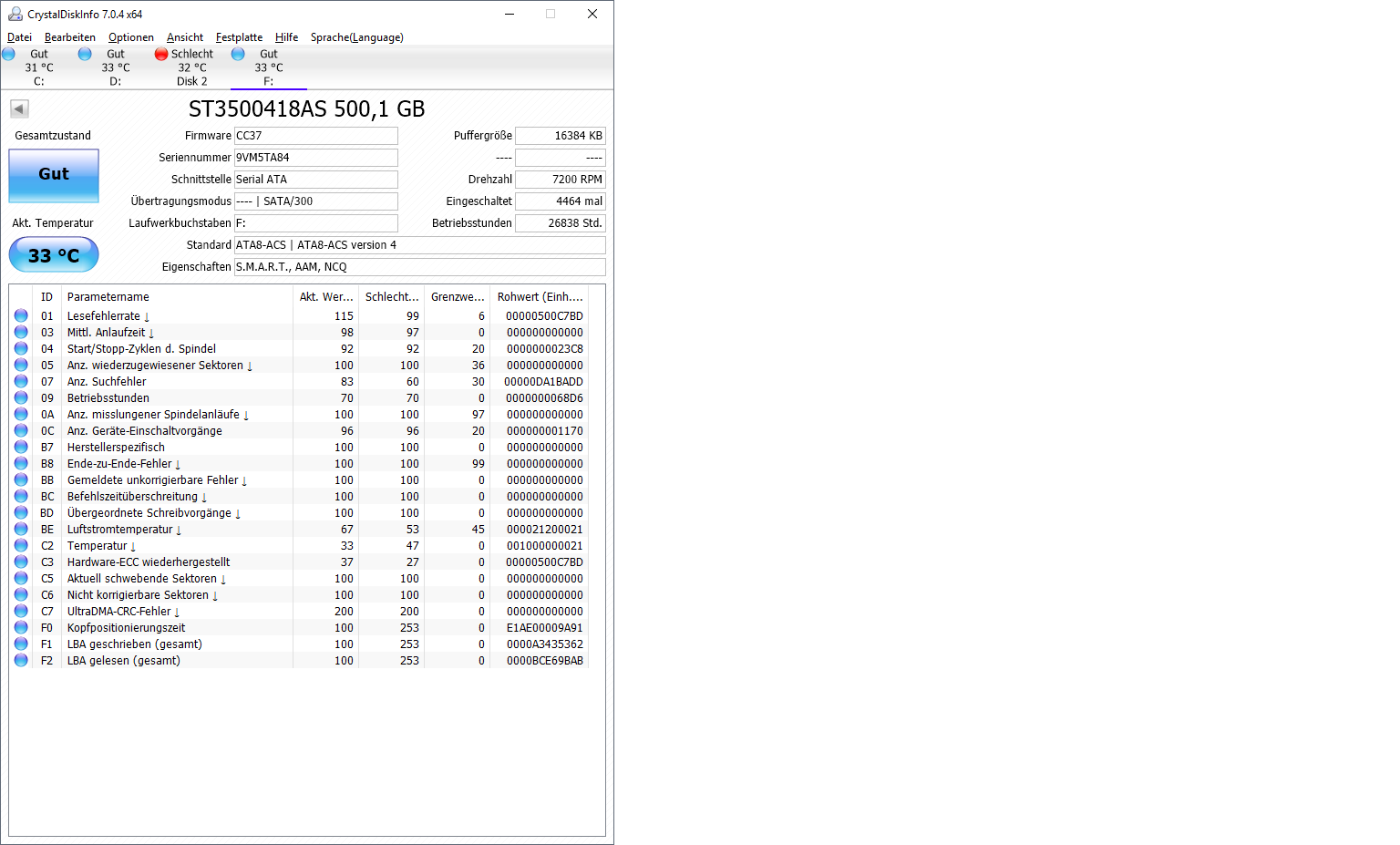

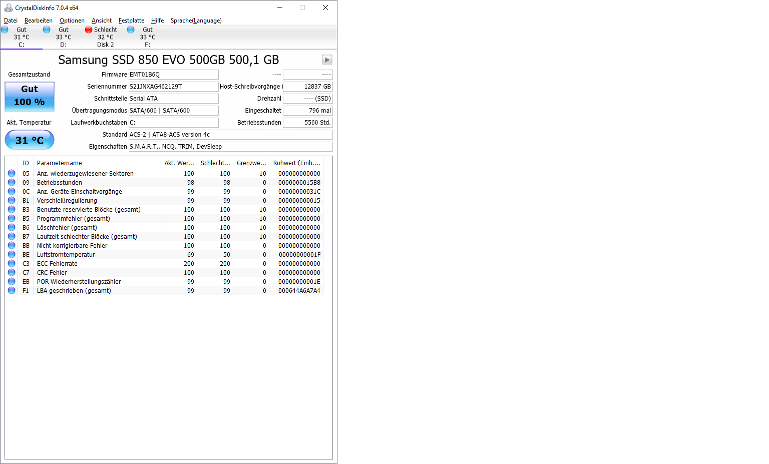

Hier sind die Screenshots der Laufwerke.

Die eine (Disk2) ist wirklich hin, die hat schon alle verfügbaren Reservesektoren benutzt und immer noch schwebende Sektoren übrig. Das ist halt das Problem beim RAID 0, wenn eine hin ist, sind die Daten verloren. Hoffentlich hast Du alles wichtige schon im Backup, denn hier könnte man allenfalls noch probieren über Linux md raid das RAID zu mounten (md SW RAIDs unterstützen die Metadaten der Intel Chipsatz RAIDs) und dann noch was zu retten, aber vorher würde ich unbedingt eine USB Platte kaufen und die Daten von der internen Platte darauf kopieren und die USB Platte danach in den Schrank legen, nicht das beim Versuch das letzte zu retten wegen einer Fehler noch der Rest flöten geht.
