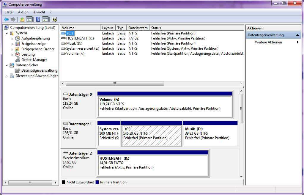

Interessant. Der Befehl kopiert den Bootmanager von der HDD auf die SSD. Sollte die SSD-Installation für sich selbst tatsächlich den Buchstaben F verwenden, würde der Befehl
bcdboot %Windir% /l de-de /s F:
lauten. Vielleicht könntest Du sicherheitshalber einen Screenshot der Datenträgerverwaltung posten, wie sie sich in der neuen Installation darstellt.

Klar gerne, da isse:
das ziel soll es sein das die SSD windows und einige programme enthält, die HDD soll dann später als langsamer Speicher dienen. Zumindest bis ich das Geld habe und mir im März noch eine 250 GB SSD dazu hohle :)

Alles klar.
ausführen, die Bestätigung "Die Startdateien wurden erfolgreich erstellt" abwarten. Partition F auf "aktiv" setzen. Ab dann sollte von der SSD gestartet werden können. :)
top ich danke dir!! :) nur um ganz sicher zu gehen, von dort kann ich dann aber immernoch meine alte installation booten?
Ja, Du hast jetzt zwei Datenträger zur Auswahl, deren Bootmanager jeweils beide Installationen starten können. :)
