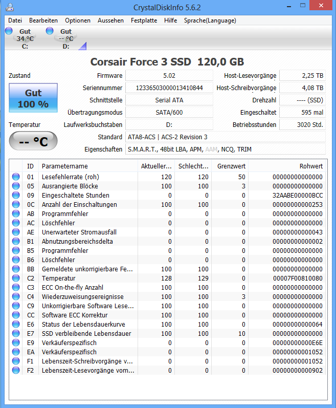

Ich wusste jetzt nicht genau was ich Zeigen sollte deswegen hab ich mal das ganze Programm abgescreent.
Hoffe es ist richtig so

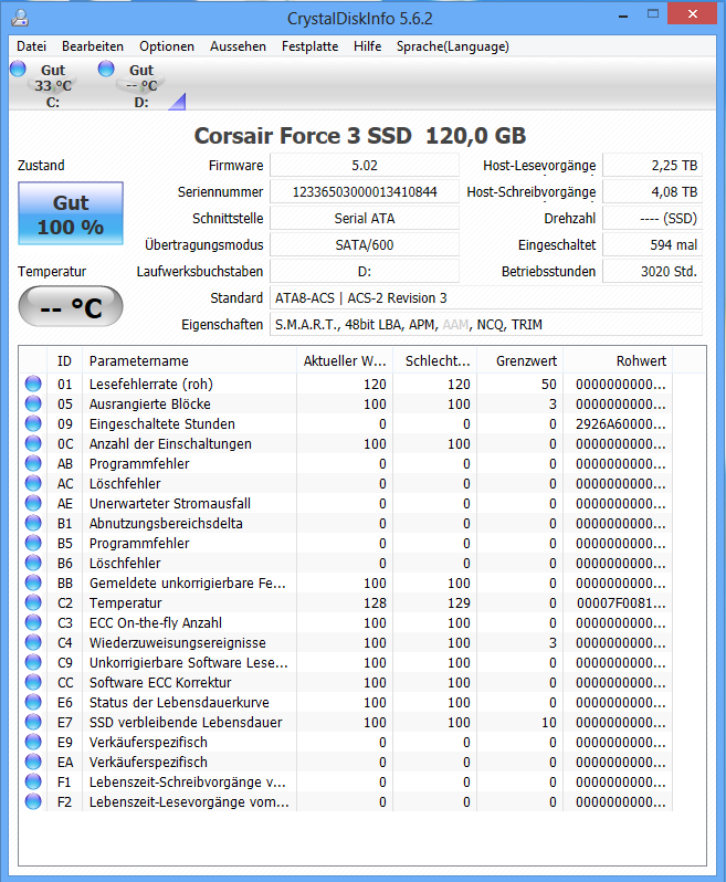

Zieh mal die Spalte 'Rohwert' weiter auf, damit man alle Werte dort lesen/ erkennen kann.
Und dann davon ein neues Screenshot machen und hochladen.
In meinen Augen sieht der Zustand der SSD völlig normal aus!
Gruß
Marc
Eben, wie ich schon sagte die SSD ist Top Fit und hat gerade mal ~ 7 TB an Daten gesehen bzw. ausgegeben.
Liegt wohl an etwas anderem als der SSD.
