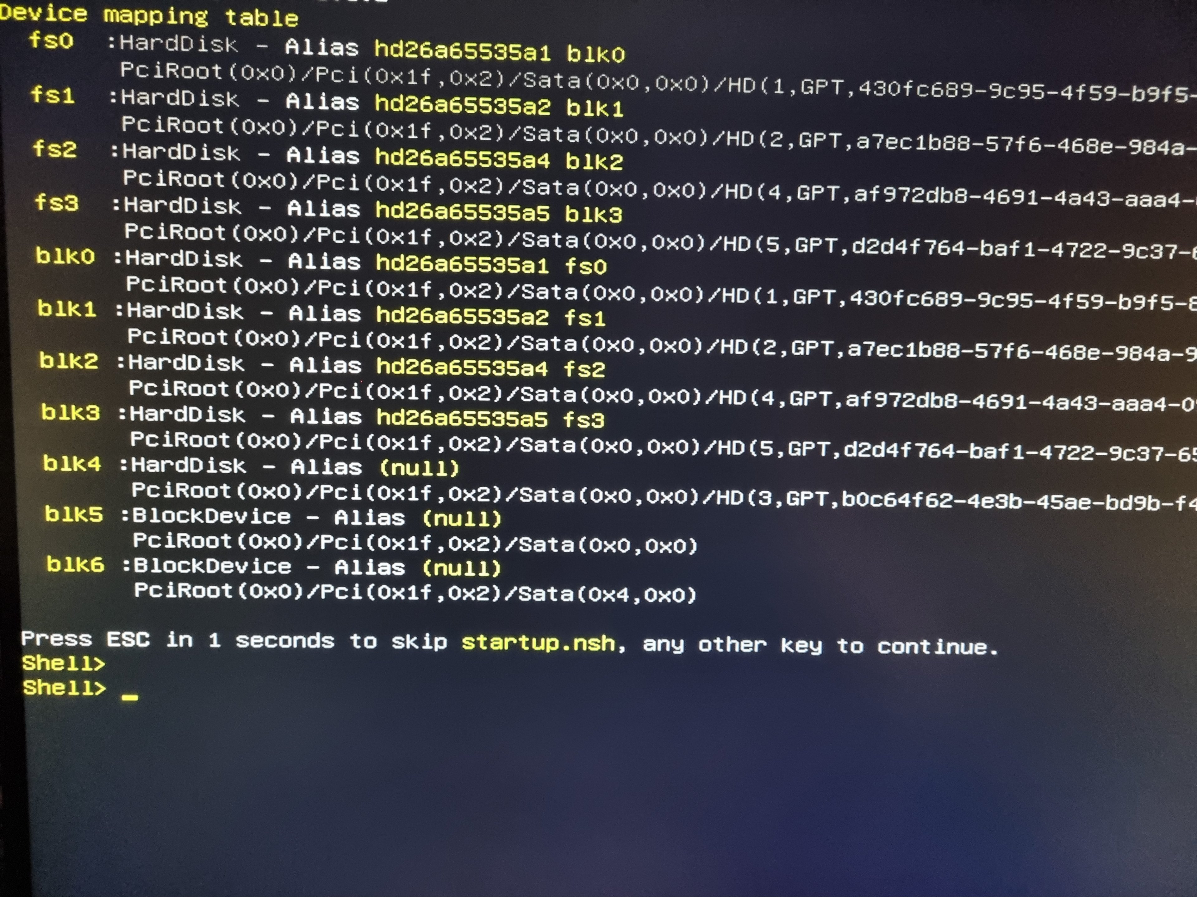

Ich hab die Batterie tatsächlich vorhin ausgetauscht.
das sehe ich nun beim Start
Die Efi-Shell wird jetzt angezeigt, nachdem Du die Sata-Ports der Platten getauscht hast? Würde ich nicht unbedingt als Fortschritt werten :-) Tausch erstmal wieder zurück.
Nein, nachdem ich den Boot-Mode von Legacy + UEFI auf "UEFI" gestellt habe
Achso. Lass auf uefi only. müsste ja passen. Ich hatte oben noch Fragen zu Deinem Bootmanager-Rep-Versuch nachgetragen. Ich würde da nochmal ansetzen wollen.
